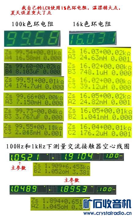

 楼主| 发表于 2012-9-1 19:01:20 | 显示全部楼层
diy_lcr 发表于 2012-9-1 16:41
贴上测量结果,留待以后作对比,并请许老师和大家看看有什么问题,怎么改进,或者有什么建议。
这是我自己的LCR,你参考一下吧
 楼主| 发表于 2012-9-1 19:10:01 | 显示全部楼层
相位精度也是一个重量要参数
除了注意校准技术,还要注意夹具的影响
测这两个电阻,还在主量程之内,Q值显示0.000就是理想值,显示为0.001也行,显示为0.03测误差太大。
测100k电阻时,清零要讲技巧,即清零时的夹距距离与测量时的距离须相同。否则相位精度下降。软线的开尔文夹具,准确测高阻抗不太容易的。

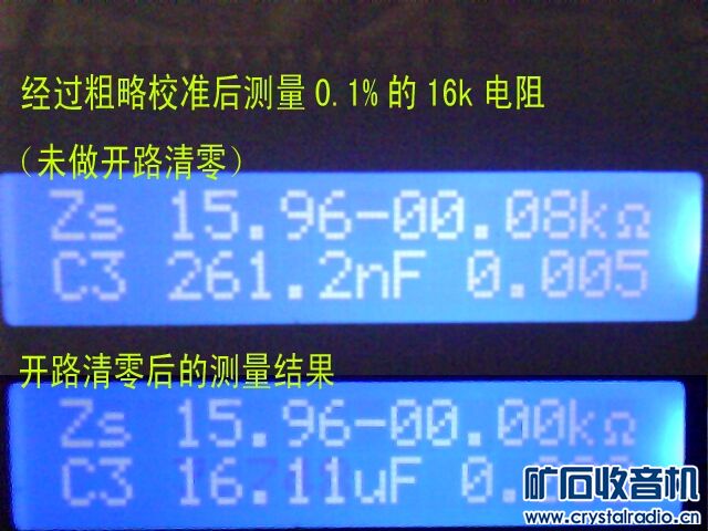

发表于 2012-9-2 12:25:33 | 显示全部楼层
xjw01 发表于 2012-9-1 19:01
这是我自己的LCR,你参考一下吧
谢谢许sir发来的参考图
今天试着校准了一下,不过我用的基准电阻可能不够标准
Z0=76
Z1=74
Z2=41
R2X=-1
R3X=3
R4=6
R4B=18
PHX=1
其余的参数用默认值
校准后c1档测量51k电阻可以正确显示电阻51.17k(Q=0.034),而未校准时则显示97k(Q=0.18)
测量100k和16k电阻和没校准前差不多,看到老师的提点,测量16k电阻前采用了开路清零,下面是两种测量结果
就现在情况看来,是硬件和校准没做好还是使用方法不对呢,各位坛友的情况又是怎么样的?
想总结一套使用方法,包括测量什么元件用什么档位,如何读值,什么情况下开路清零,什么情况要短路清零等等。
