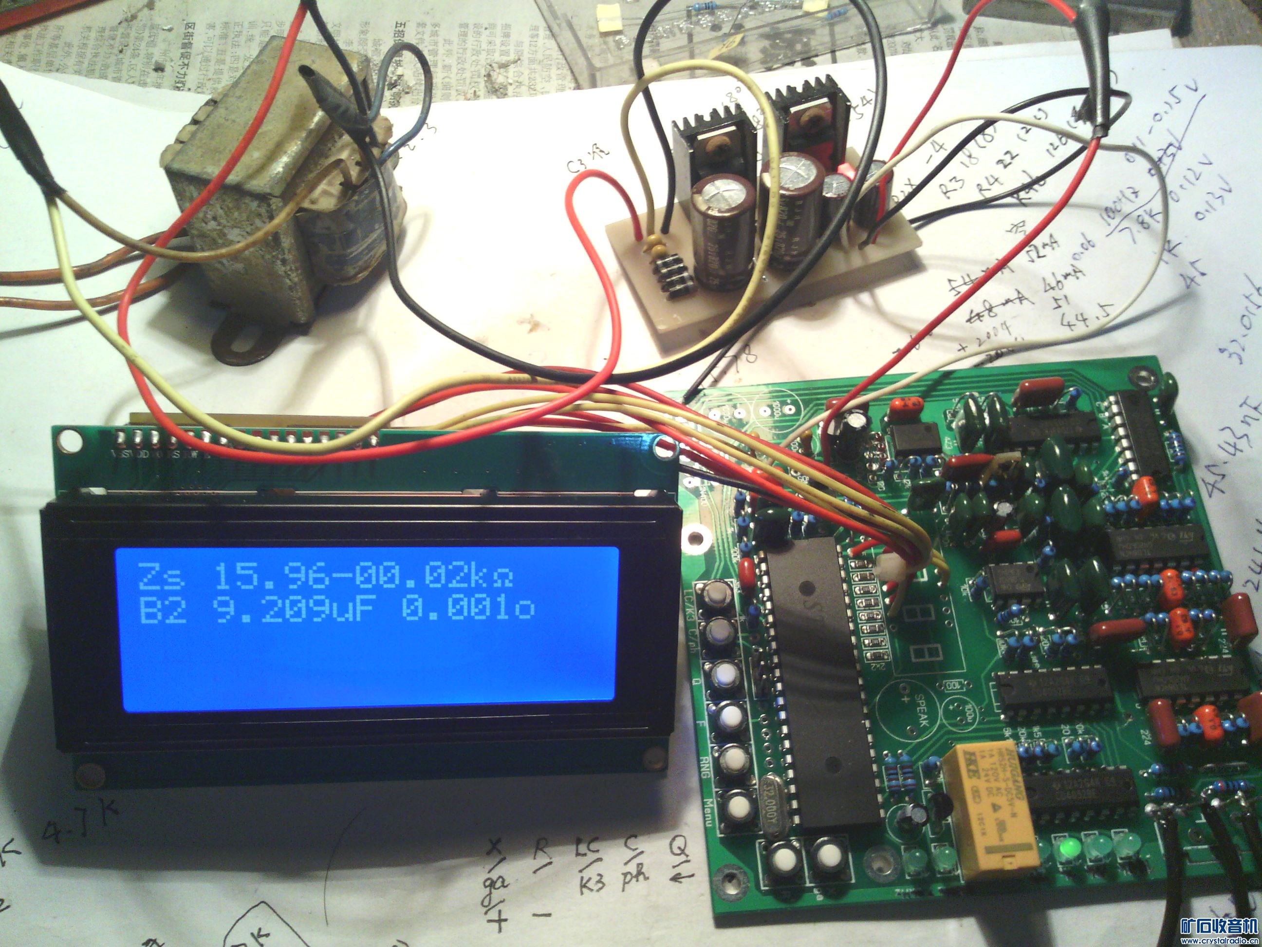

发表于 2012-9-8 19:19:16 | 显示全部楼层
刚更换了2004,暂时还是用1602的程序,下午做好电源板,来个全家福,测量的是16k电阻。
本来以为2004双背景灯的电流要比1602大,实测+5V电流51mA,比1602还小2mA,拔掉液晶是44.5mA。
 楼主| 发表于 2012-9-8 19:33:12 | 显示全部楼层
背光请加限流电阻,不然电流太大,影响主板工作。一般的,几毫安背光电流足够。

发表于 2012-9-8 20:34:33 | 显示全部楼层
加的200欧限流电阻,背光电流6mA。
