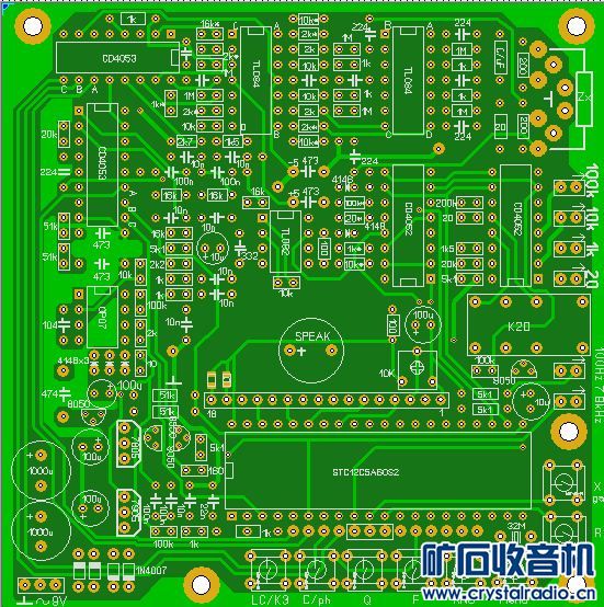

gaoyoucheng 发表于 2012-9-8 09:51
给短路老跳的朋友们一个最新的参考,我刚又焊好一台,短接时反复跳字,经检查是背面一只贴片二极管焊反。颠 ...
试了一下,真的跳,是哪一个贴片二极?

发表于 2012-9-8 21:58:07 | 显示全部楼层
diy_lcr 发表于 2012-9-8 20:46
试了一下,真的跳,是哪一个贴片二极?
CD4052下面的一个。
请问如下所示电阻阻值为20K还是200K,看PCB为200K,但收到坛友发过来的标示为20K,
发表于 2012-9-9 09:36:05 | 显示全部楼层
好象前面有过,徐老师建议20k,
发表于 2012-9-9 09:42:02 | 显示全部楼层
哦,贴子没看完,不过看文档和PCB文件这个限流电阻都是200K,分别是20,1.5K,20K和200K
 楼主| 发表于 2012-9-9 09:48:12 | 显示全部楼层
用20k的,后期发布的,是标为20k
200k的,当使用屏蔽线,只能配合很短的夹具。
