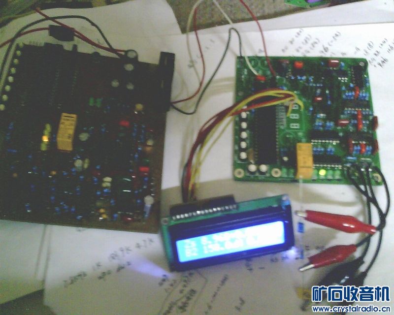

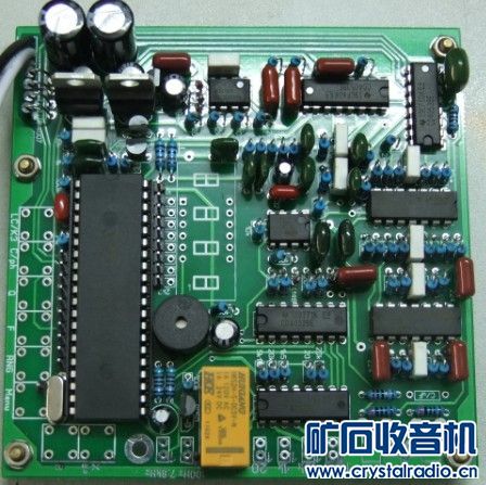

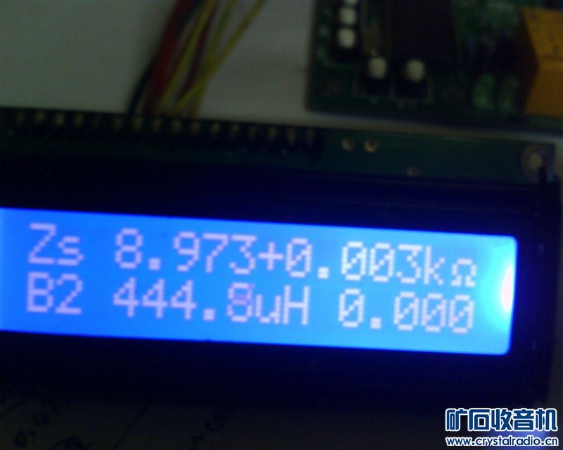

发表于 2012-8-31 23:02:19 | 显示全部楼层
套件做的2号机首次亮机,电源板还没做,暂时从1号机借过来的电源
默认参数后测量1%的9k电阻
发表于 2012-8-31 23:11:42 | 显示全部楼层
用A3或A2试试。
发表于 2012-9-1 08:29:03 | 显示全部楼层
gaoyoucheng 发表于 2012-8-31 23:11
用A3或A2试试。
早,我把几个图合并一起了,方便比较
发表于 2012-9-1 08:51:58 | 显示全部楼层
你的这个9k,用其他仪表测过吗?电阻的温飘如何?还是先用档位电阻测,看看如何?
 楼主| 发表于 2012-9-1 09:22:25 | 显示全部楼层
无感电阻使用1kHz档测量,阻值相位都准确。色环电阻属无感电阻。
100Hz档,谐波失真大,相位误差大一些。要增加100Hz档的相位精度,参考可选电路

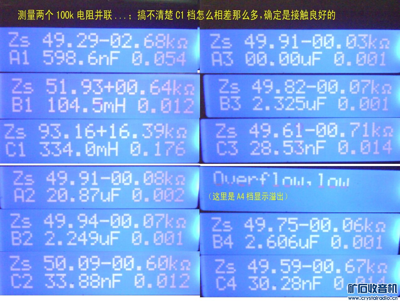

发表于 2012-9-1 11:31:53 | 显示全部楼层

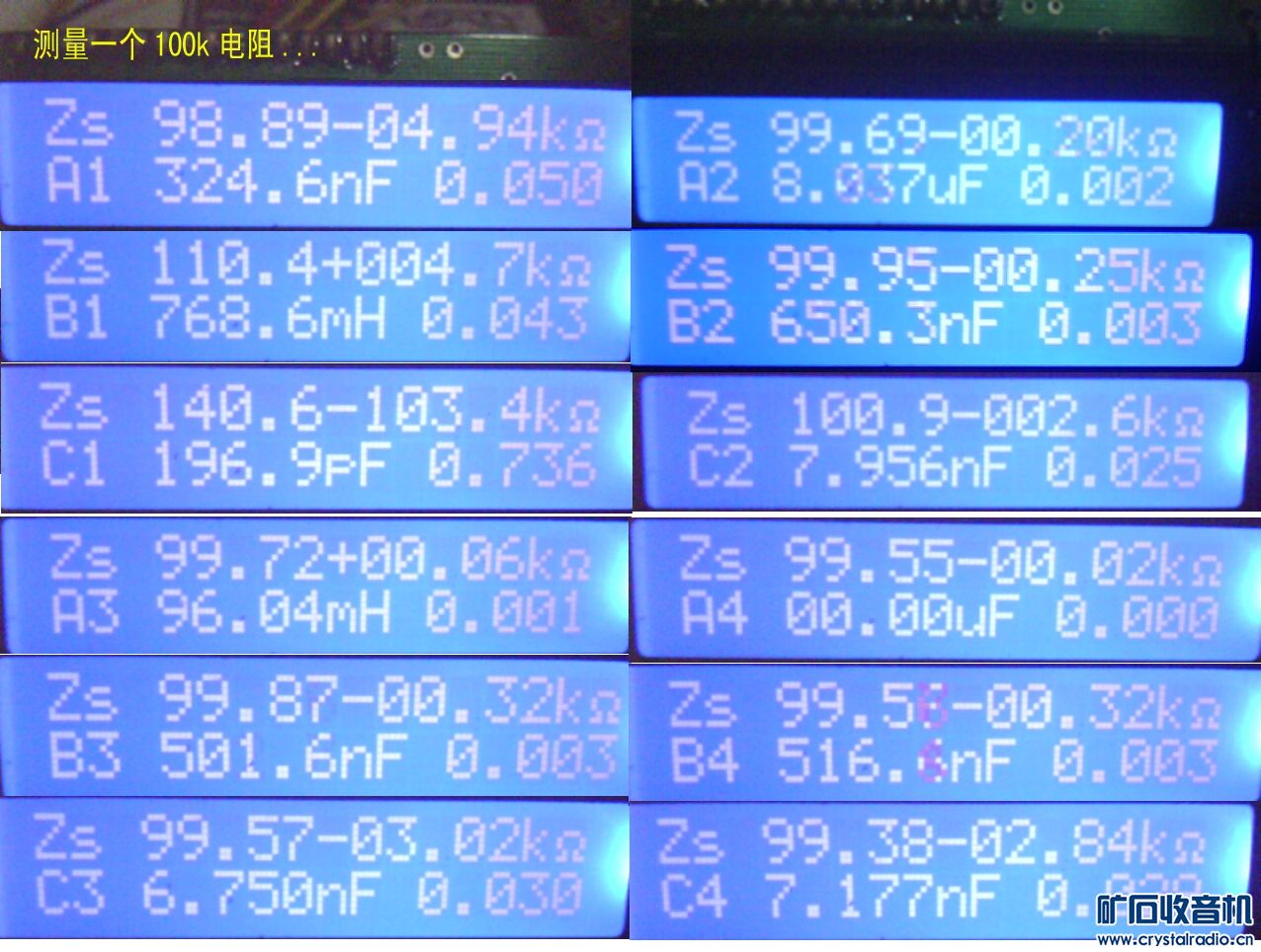

报告进度啦...请大家指教
发表于 2012-9-1 12:36:12 | 显示全部楼层
Su_xin 发表于 2012-9-1 11:31
报告进度啦...请大家指教
c以后不要报进度了,报调试过程吧!

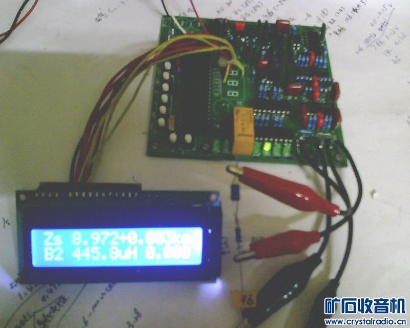

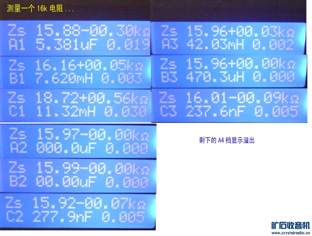

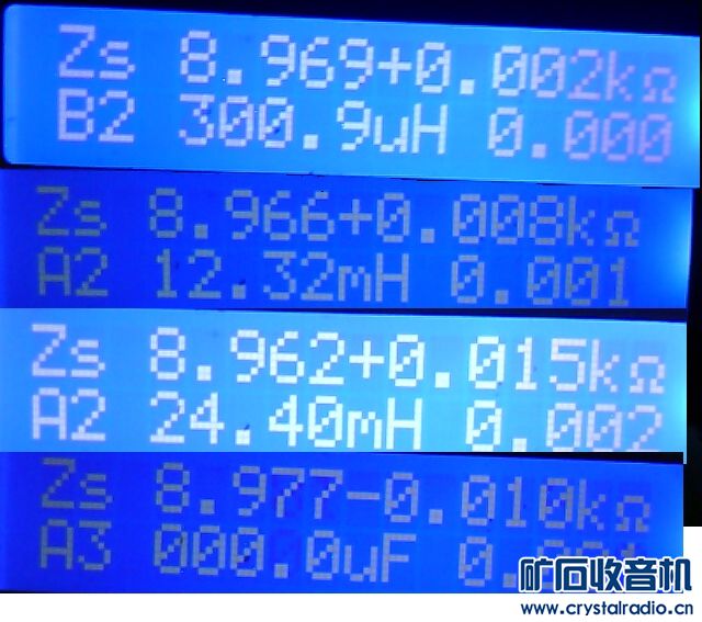

发表于 2012-9-1 16:41:22 | 显示全部楼层
贴上测量结果,留待以后作对比,并请许老师和大家看看有什么问题,怎么改进,或者有什么建议。
发表于 2012-9-1 16:46:44 | 显示全部楼层
报告进度啦...请大家指教
对你的104电容很好奇
发表于 2012-9-1 17:34:12 | 显示全部楼层
diy_lcr 发表于 2012-9-1 16:46
对你的104电容很好奇
不知什么电容...不过精度挺高的
