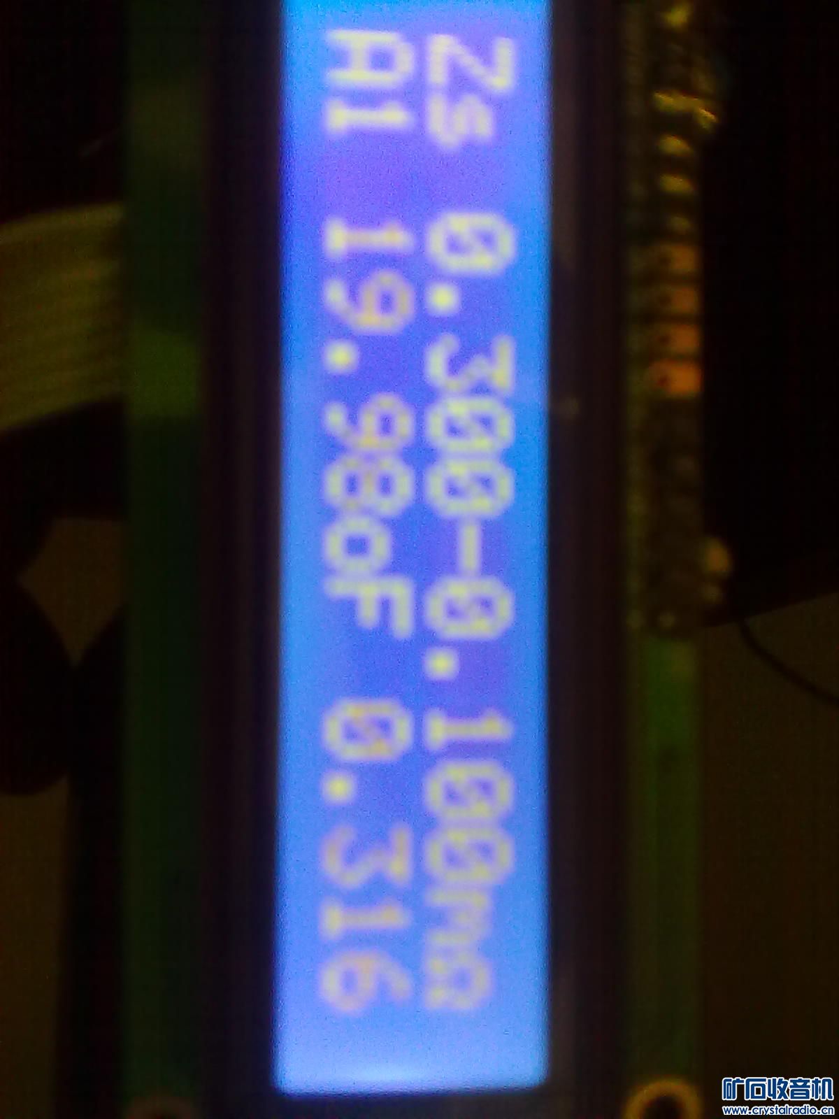

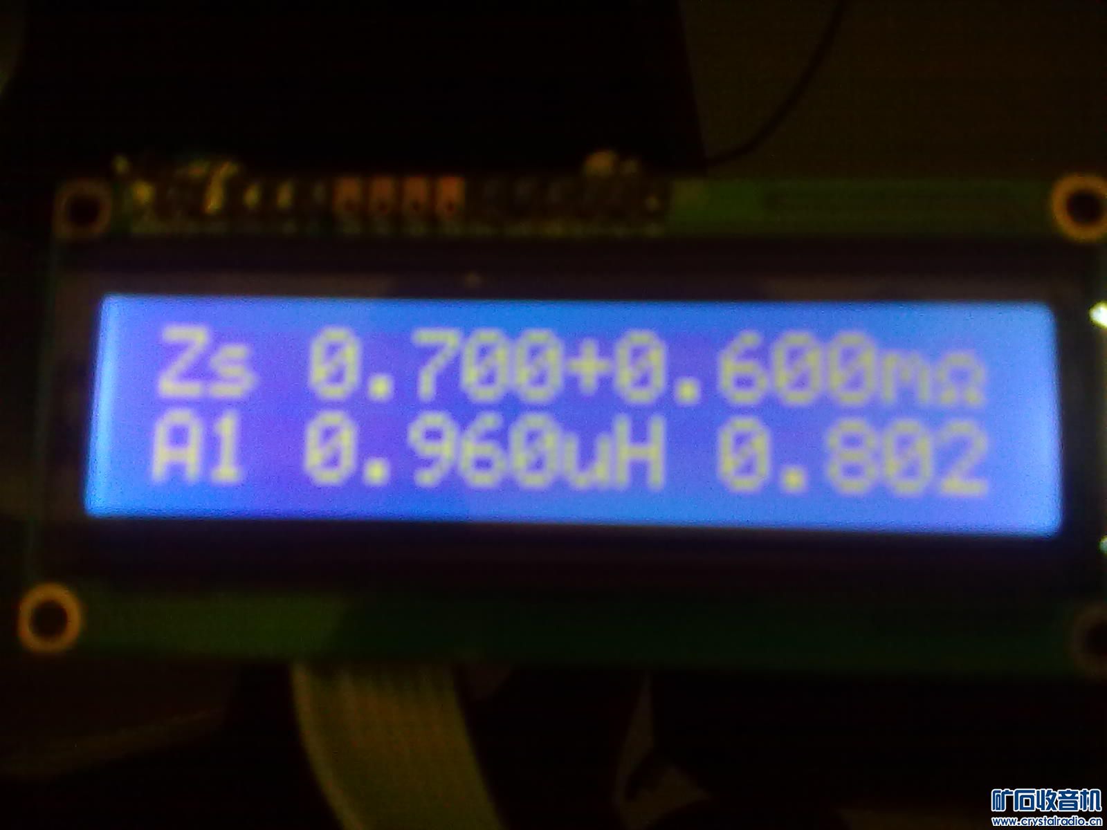

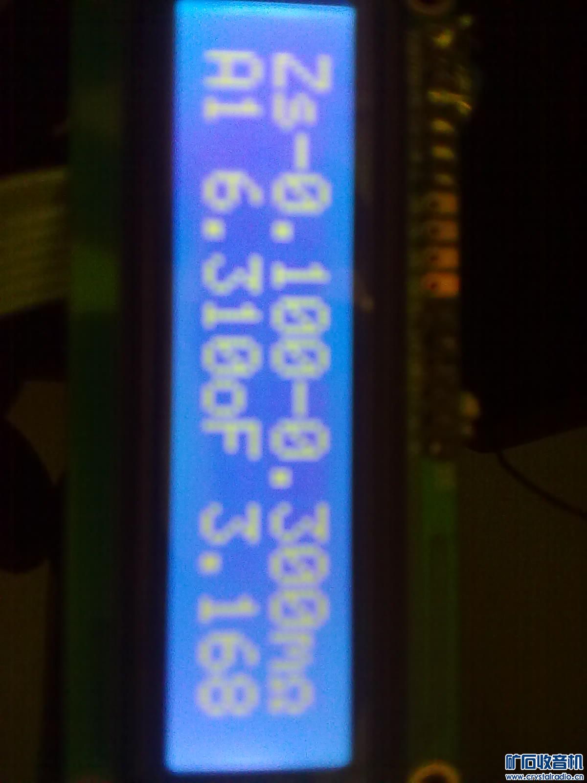

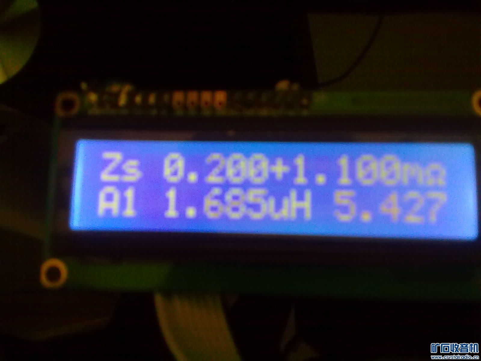

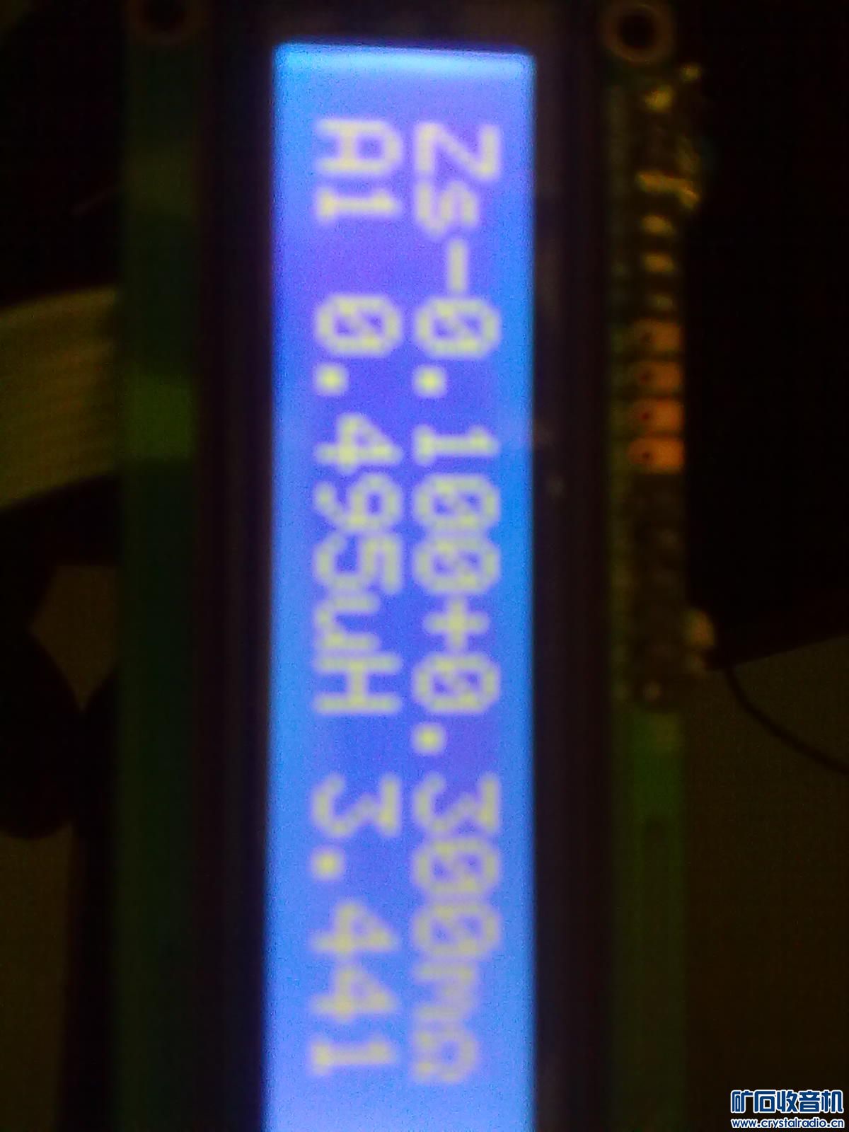

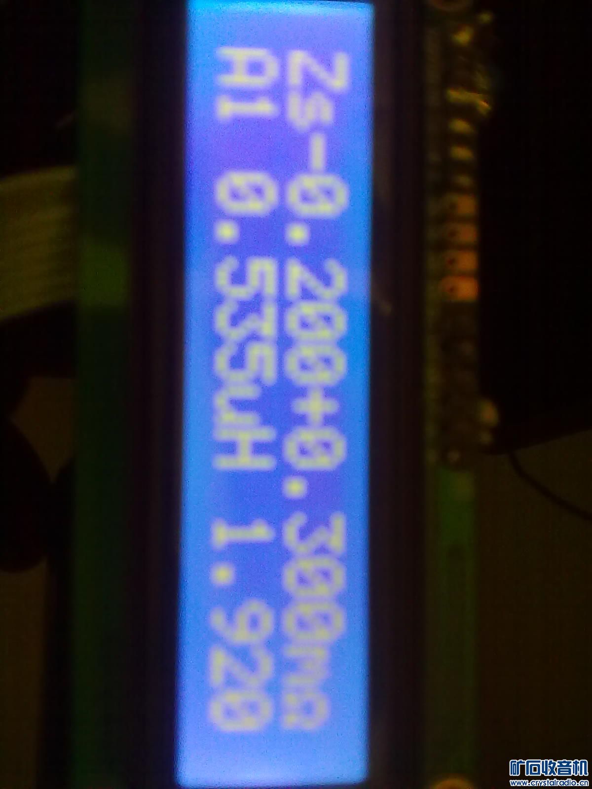

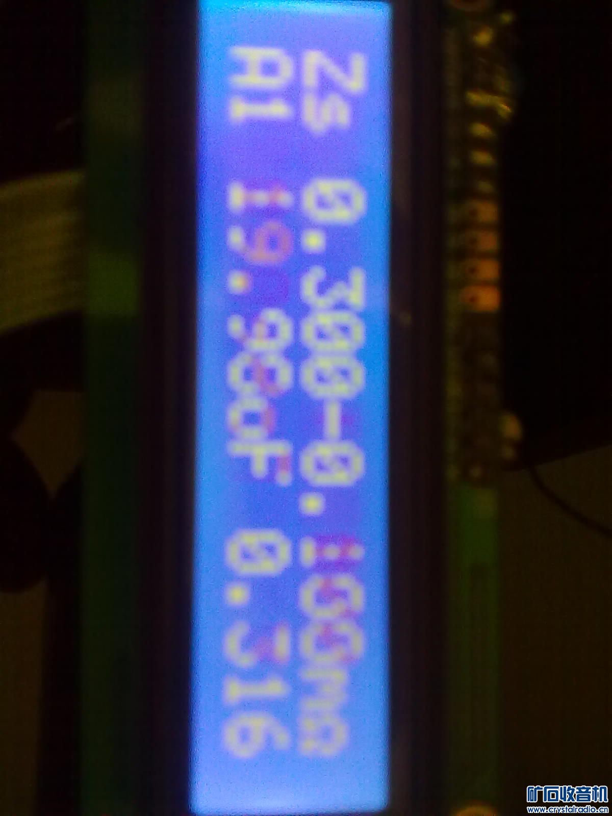

许老师,现在的情况是,当时我调试过这台,参数都符合要求。测试也很准确。但是现在的现象是短路显示和接上20欧姆的电阻显示都是一样的。我也不知道他那里出了什么状况。
 楼主| 发表于 2012-8-31 13:18:44 | 显示全部楼层
如果有条件,上图看看短路与测20R的图片

发表于 2012-8-31 15:55:26 | 显示全部楼层
终于弄到图片了,许老师麻烦你看一下。
短路
测试20欧电阻
 楼主| 发表于 2012-8-31 16:03:56 | 显示全部楼层
gaoyoucheng 发表于 2012-8-31 15:55
终于弄到图片了,许老师麻烦你看一下。
短路
上臂信号通路可能有问题。再查一下电路有没有接错、焊错。

发表于 2012-8-31 18:37:47 | 显示全部楼层
终于弄到图片了,许老师麻烦你看一下。
短路
看看那几个二极管有接错不?
