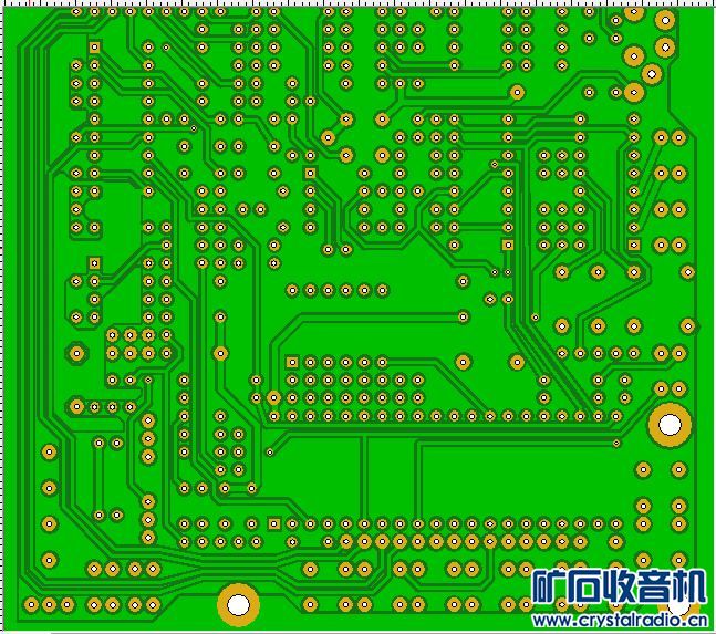

发表于 2012-8-29 09:02:22 | 显示全部楼层
如上对整板铺铜会不会对测试结果产生影响,或者说会不会产生好的影响,许老师也说过整体布局不会对结果产生影响,不过整板铺铜会好转印一点
发表于 2012-8-29 09:45:25 | 显示全部楼层
如果元件全用贴片的行不行,精度会不会产生影响,因为电容一般精度5%

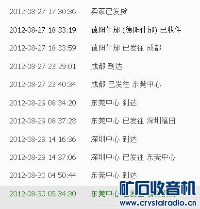

发表于 2012-8-30 13:34:24 | 显示全部楼层
还在路上啊...
发表于 2012-8-30 14:54:48 | 显示全部楼层
silentcookie 发表于 2012-8-29 09:02
如上对整板铺铜会不会对测试结果产生影响,或者说会不会产生好的影响,许老师也说过整体布局不会对结果产 ...
低频电路不宜自动大面积铺铜,这个搞法被列入不良布线方法之中,因为会形成很多环,导致干扰变大,如果大面积铺铜,发现形成环应该人工留缝,以破坏环路。低频电路最好是单点接地,这个影响很大,尤其是仪表及基准电路;自动大面积铺铜一般用在高频电路。就是说低频电路如果铺铜,不能铺严了,要有缝隙。网上流传的布线方面资料有相关描述,以前没注意到,没少犯这个错误。

Su_xin 发表于 2012-8-30 13:34
还在路上啊...
怎么东莞深圳来回发的?
发表于 2012-8-30 17:50:14 | 显示全部楼层
sea123 发表于 2012-8-30 14:54
低频电路不宜自动大面积铺铜,这个搞法被列入不良布线方法之中,因为会形成很多环,导致干扰变大,如果大 ...
我自己就搞了一个板子,不会合理布线,做好后能实现功能,就是误差接受不了,现在基本判定是废了。

发表于 2012-8-30 20:17:38 | 显示全部楼层
原来还有这一说法,铺铜是软件自动搞的,想断环还真得费点事
