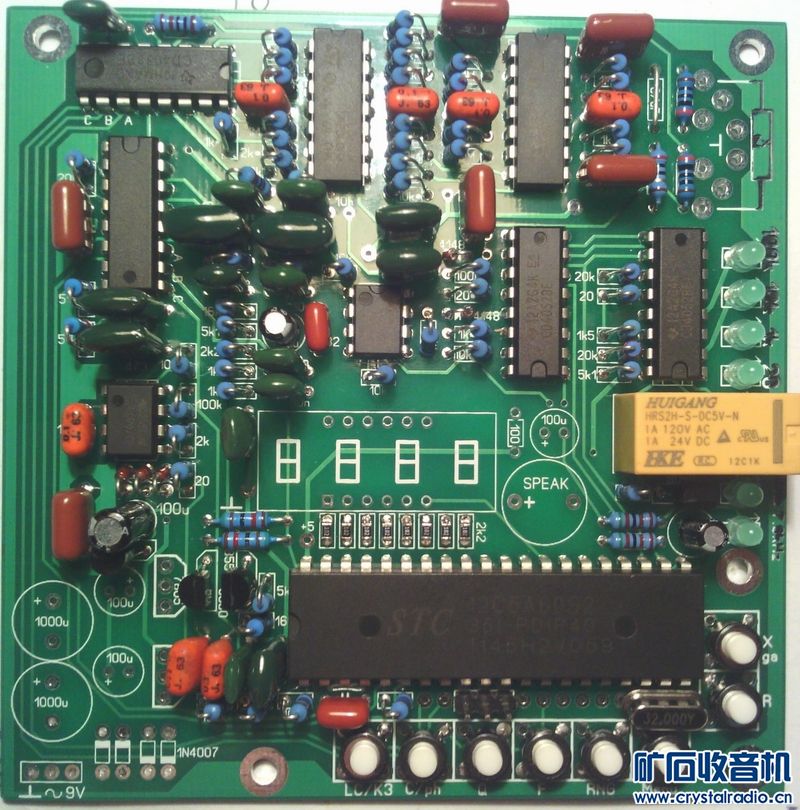

0.3%精度LCR数字电桥

你焊贴片那些位置的电阻 是不需要焊接的啊,那是为准备LED用的。

发表于 2012-8-28 08:40:46 | 显示全部楼层
大家1602数据线都是直接连接吗?我这里的贴片是数据线的限流电阻,必须要直接连接吗?
发表于 2012-8-28 09:02:07 | 显示全部楼层
数据线是没有什么电流的,主要是电压信号,没有试过加电阻,如果加的电阻不影响高低电平的话应该还是可以的。

发表于 2012-8-28 10:21:56 | 显示全部楼层
Sea123同学:
1-测电阻要用100HZ.测大电容也要用100hz.测电感用7.8khz.
2-上面两个读数.是测定值,下面是计算的.测电阻,前面是主参数,后面是副参数。测量以主参数为主,用同一档位,副参数接近零时,误差较大。0.001和0和-0.001,变化不大,在下面就会电感电容的大跳变了。但这时电抗是接近零了。
3.我的机器也跳,也不跳,看你如何理解的。例如:测cb4-1型电容10000pf/100v,+-1%(标称值)
00.00(00.01)-16.27k(-13.26k)    10.02nf  999.0     b2和b3挡。只跳1字。
0.001 -2.035k(-2.036)   10.01nf    999.0           c2挡  电抗只跳1字,其他不动。可以很长时间不动的。
4.插座外壳要接地的。测试线屏蔽层也要接地的。我认为用4根屏蔽线,连接插座为好。测试信号是交流的,4根测试线之间尽量不要有任何信号耦合。用4个插座为好。否则,高电阻,小电感,小电容可能会有影响。
个人观点,不一定对。
发表于 2012-8-28 13:23:26 | 显示全部楼层
美人鱼999 发表于 2012-8-28 10:21
Sea123同学:
2-上面两个读数.是测定值,下面是计 ...
你的不算跳,已经很稳了;我的要比你的差不少。曾经把测试线直接焊接到板子上,也是跳,所以认为主要原因不在那里。插座外壳确实应该接地,这点做的不大好,但不应该有这么大影响,线与线之间是有屏蔽层的,互相没啥影响,唯一的影响是接头处,那里破坏了屏蔽,不足10K的频率,那么一小段不应该有那么大影响。

电阻用100HZ,大电容用100HZ 前提是 主参数应用。esr在各频率下,是不同的。频率高点,区分作用大点。常用100khz.
发表于 2012-8-28 21:15:02 | 显示全部楼层
报告进度,大家帮瞄下有没有能发现的错误
