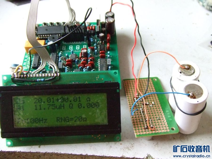

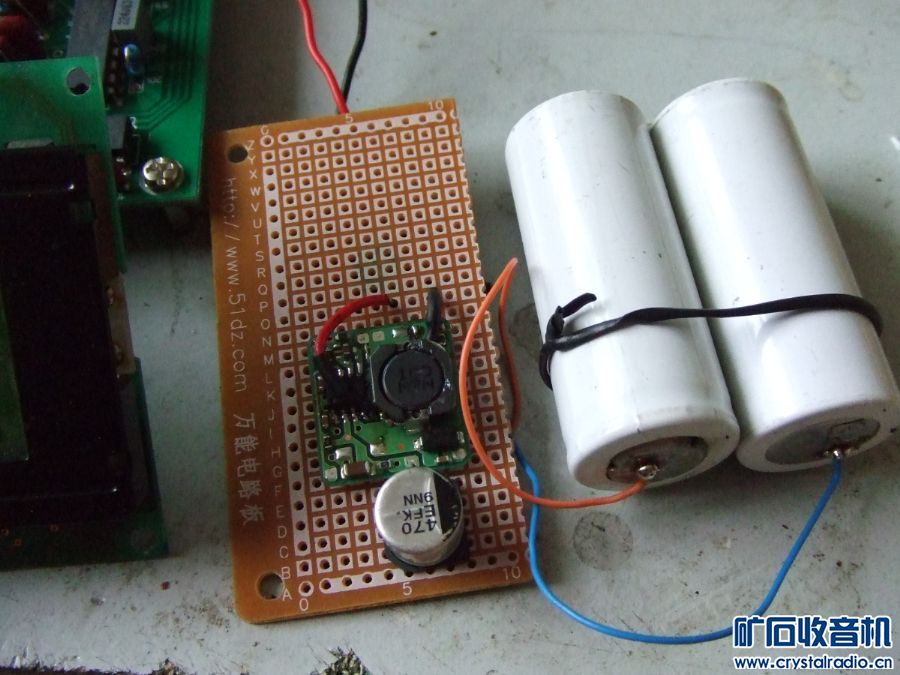

发表于 2012-8-27 17:26:52 | 显示全部楼层
今天用双锂供电   初步获得成功   还让我干掉了两个模块   发图
我用的两节锂电
我用的两节锂电
20欧测试结果 和变压器供电测试结果一样
发表于 2012-8-27 18:08:26 | 显示全部楼层
看来 “美人鱼999” 同学的也跳。跳可能与过采样有关,但不完全是,因为一些手段可以减少跳,单纯过采样引起的估计怎么折腾也不管事。仪表这东西稳定是很重要的,末尾跳1-2个字很正常,若百分之几十的跳就坏了,很难说你读的值到底是多少。这个表离档位值越远跳的越厉害,我的也如此。我再仔细读读手册,找找原因。
发表于 2012-8-27 18:10:37 | 显示全部楼层
你这个电池直接输出正电压,升压模块输出负电压?这个模块传闻噪声挺大,要搞好屏蔽和滤波。若你如此实验,和变压器效果一样,说明这个表对高频噪声容忍程度很高。
发表于 2012-8-27 18:18:45 | 显示全部楼层
sea123 发表于 2012-8-27 18:10
你这个电池直接输出正电压,升压模块输出负电压?这个模块传闻噪声挺大,要搞好屏蔽和滤波。若你如此实验 ...
模块直接输出交流电压  还用板上的滤波和稳压

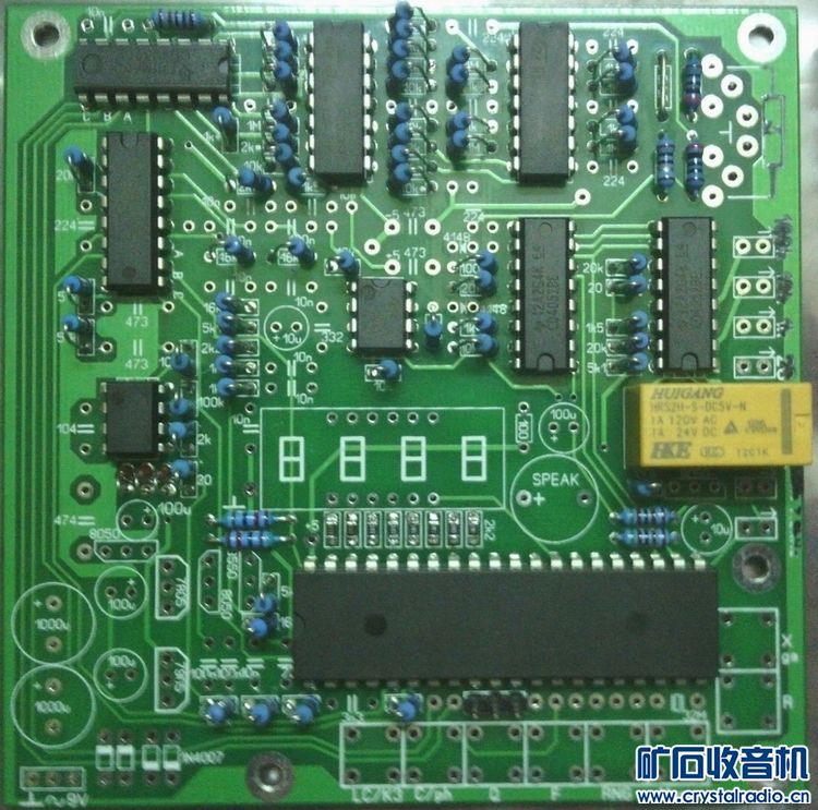

发表于 2012-8-27 20:00:49 | 显示全部楼层
你们做的都很醒目,拍马追赶...
汇报进度
发表于 2012-8-27 21:31:58 | 显示全部楼层
你们都快做好了..哈哈..我的还在路上....
发表于 2012-8-27 21:32:29 | 显示全部楼层
diy_lcr 发表于 2012-8-27 20:00
你们做的都很醒目,拍马追赶...
汇报进度
你这个是最新的LCR,可惜老师不上线了,不能指导你了
