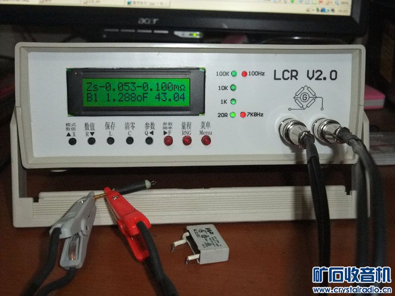

发表于 2012-8-26 13:50:12 | 显示全部楼层

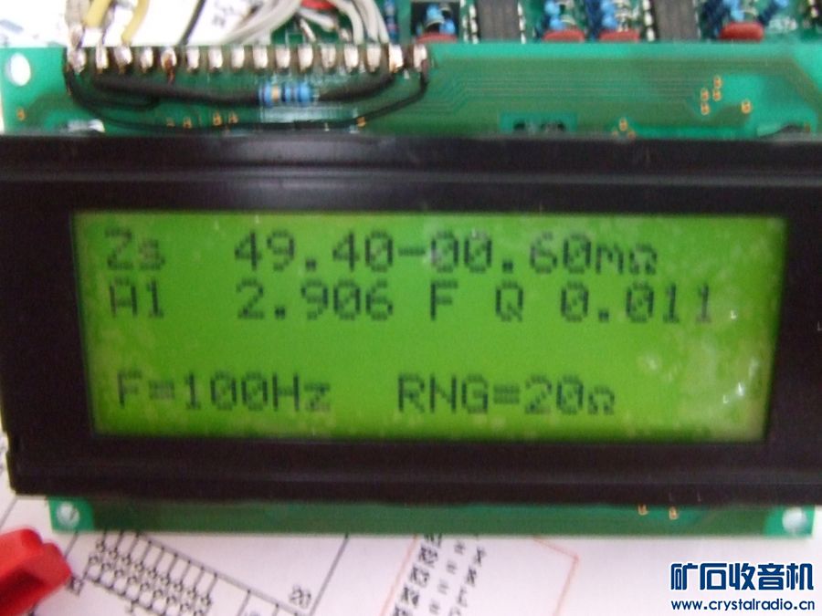

夕卜鯹亽 发表于 2012-8-26 08:26
刚才测了一下短路电阻   试了还不错  发张图大家看看
2004屏的不错。

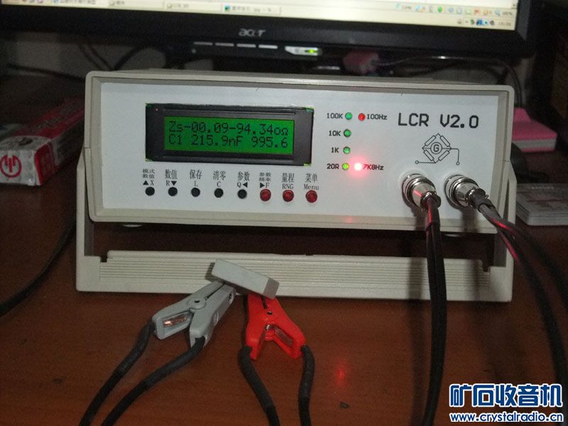

发表于 2012-8-26 18:23:31 | 显示全部楼层
bigradio 发表于 2012-8-26 11:56
短路和低阻值电阻用100HZ
又试了一下  再100Hz下的短路电阻   在发两张图
50毫欧的电阻
50毫欧的电阻
短路电阻
短路电阻

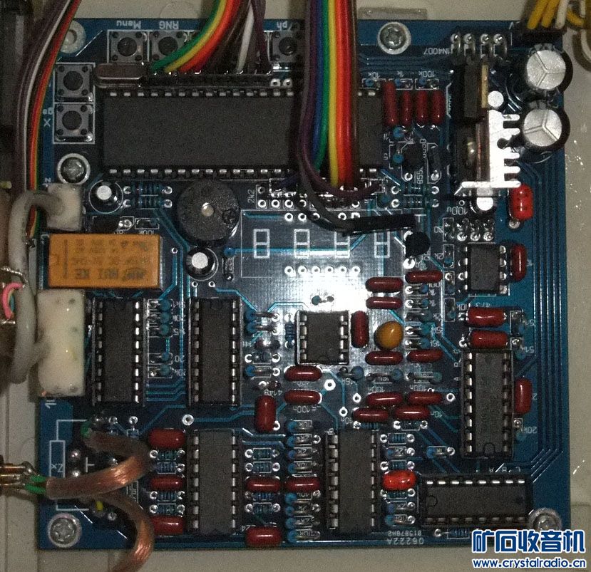

发表于 2012-8-26 18:54:48 | 显示全部楼层

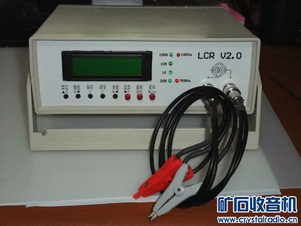

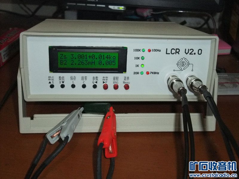

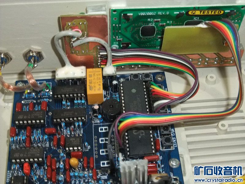

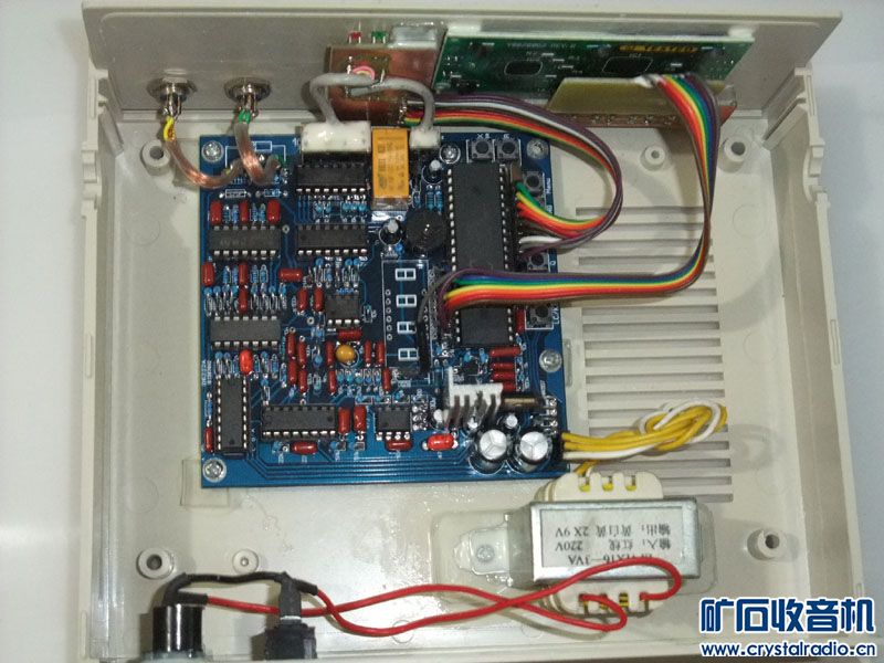

还在为我的那套读数不稳定问题闹心,下面把测试数据和板子照片发上来,大伙继续帮忙出主意。

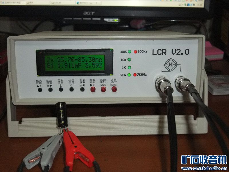

这个是外观,测试线40多厘米,双极测试夹,线是高频电缆,每根小于50pF电容。
这个是板子,指示灯线用接插件插上的。
连接线情况,接测试插座的是薄皮大馅的特氟龙线,每根外面都套了屏蔽网,屏蔽网一头接插座,一头接地,插座壳子悬空。指示灯信号线也是屏蔽线。
机壳内全景。

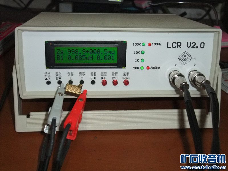

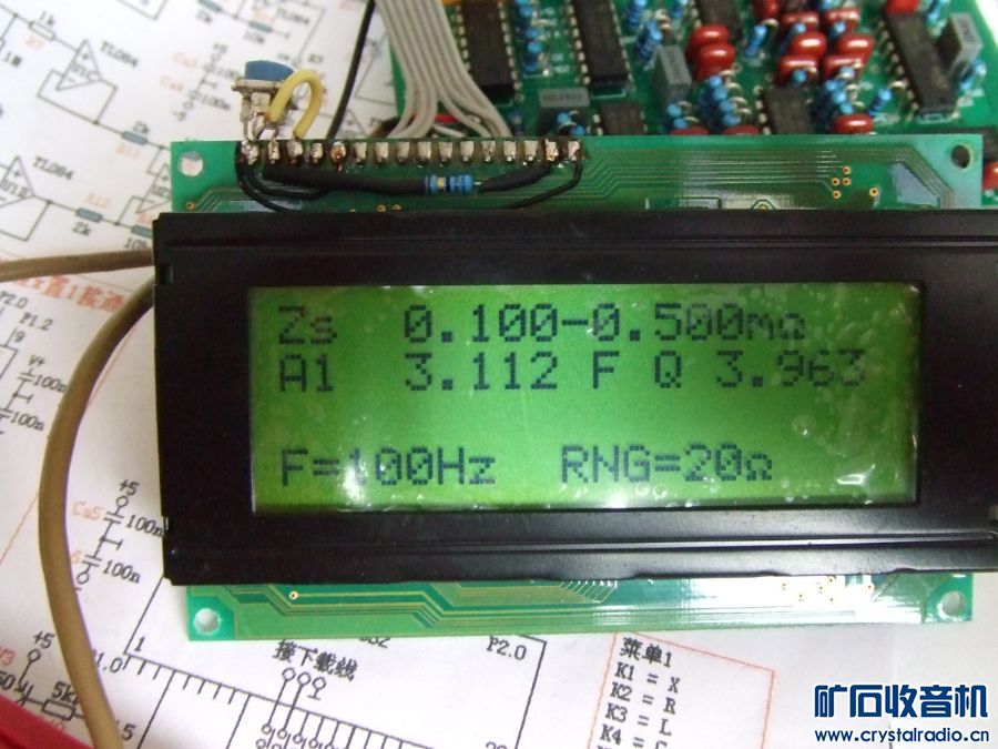

调零,小金属棍是粗铜线芯,为了防氧化,我给它镀了一层金,可是24K的。无论怎么清,表永远不会稳定显示0,而且忽正忽负,读数0.x毫欧。这是让我很头痛的事情!
测量2200uF电容,ESR稳定,电容值不大稳。
220nF,也是电容值不大稳。

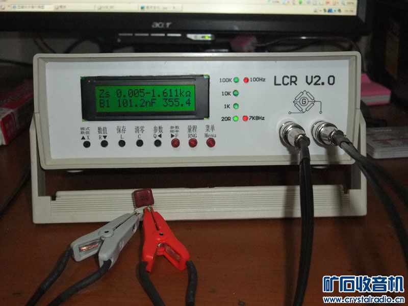

100nF电容,问题同上。

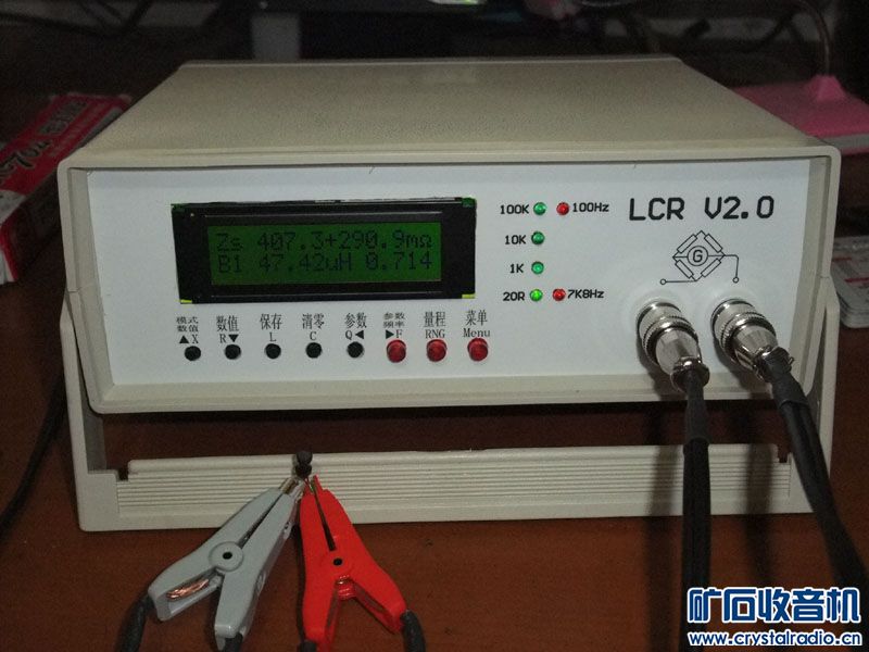

47uH电感,节能灯上的,电感值不大稳定。

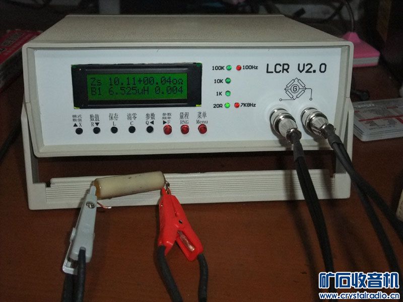

10R精密电阻,精度0.0X的,感性,电感值还算稳定的,也打哆嗦,不太厉害而已。
另外一种10R电阻,0.05的,症状和上面的差不多。

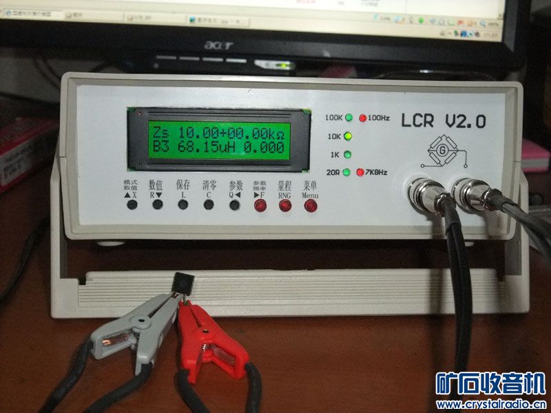

10K塑料块,阻值很准,偶尔跳正跳一个字,下面那排数就离谱了,一会电感一会电容,很夸张。
3K精密电阻,0.03的,阻值没问题,也是电抗部分不稳定。
发表于 2012-8-26 19:01:47 | 显示全部楼层
所有不稳定现象都集中在电抗显示部分,越小蹦的越欢,测小阻值电阻也有不稳定问题,大阻值电阻也是,测量100M电阻显示8-90兆,其他手段测量是90多兆,串并联模式差的挺大。不过这么高阻值也可以理解了。关键是小阻值的,尤其是电抗部分不稳定很让我挠头。以上都是默认参数,做过一次校准,搞的不大成功,复原了。考虑到稳定与否与校准关系不大,就先放上让大伙参谋了。
欢迎大伙从各个角度拍砖,只是记着给我留口气回帖。
发表于 2012-8-26 19:19:58 | 显示全部楼层
调试过程中已经确认机内那段测试线屏蔽不好有影响;指示灯连接线离继电器太近了有影响;电源滤波不好有影响。
发表于 2012-8-26 19:34:25 | 显示全部楼层
应该是变压器太的的干扰....将变压器屏闭试一下
发表于 2012-8-26 19:41:17 | 显示全部楼层
变压器加屏蔽有点难度,本人不是钳工,改天做一套外接电源试试。这套板子装壳子前就有读数不稳问题。
发表于 2012-8-26 20:12:31 | 显示全部楼层
sea123 发表于 2012-8-26 19:19
调试过程中已经确认机内那段测试线屏蔽不好有影响;指示灯连接线离继电器太近了有影响;电源滤波不好有影响 ...
谢谢分享经验,做的时候尽量避免这些问题

发表于 2012-8-26 20:46:59 | 显示全部楼层
发表于 2012-8-26 20:52:27 | 显示全部楼层
bigradio 发表于 2012-8-26 20:46
把背光电源从7805断开看看。
这个背光是发光二极管,电阻限流,没有升压电路,而且是和液晶供电连一起的,我还特意加了滤波电容,排线也是从MCU那边走的,都是数字电路,不应该有这么大影响,关了省电倒是真的,7805我加了散热片都挺热的。
