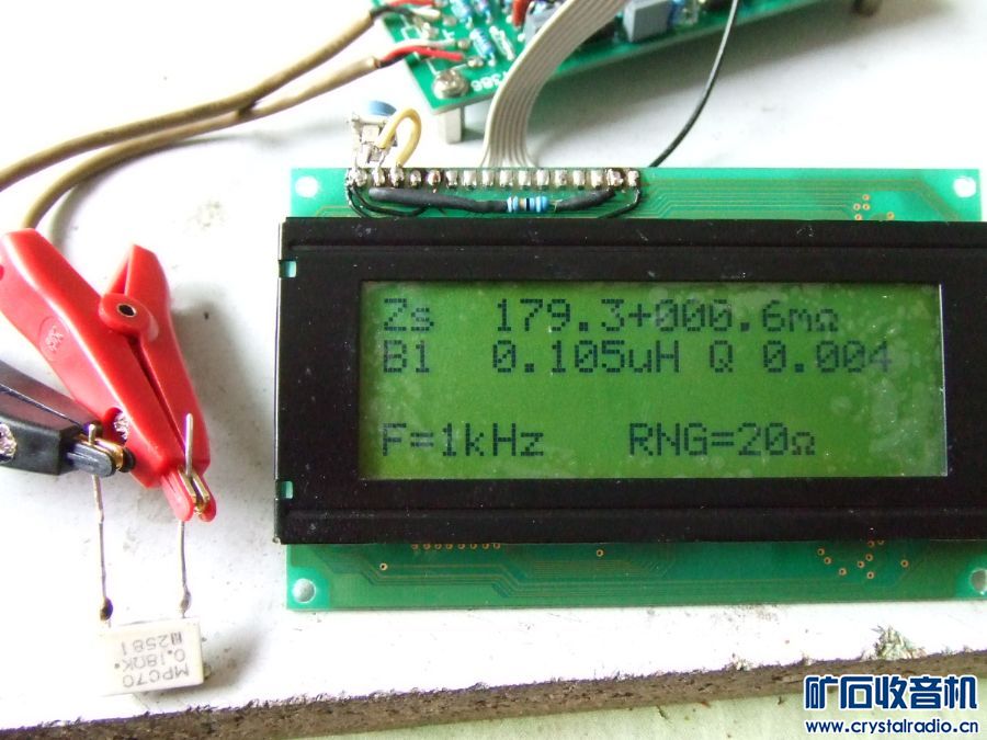

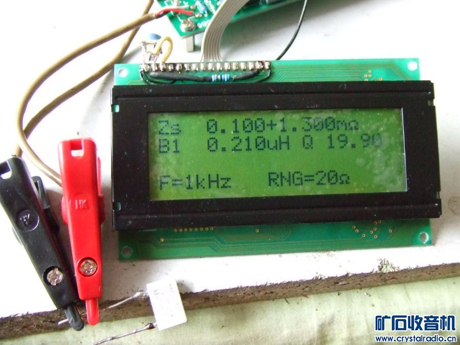

刚才测了一下短路电阻   试了还不错  发张图大家看看
四线短路电阻
四线短路电阻
180毫欧的电阻测量
180毫欧的电阻测量
