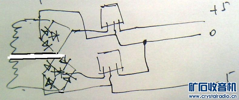

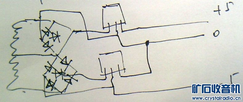

大眼晶 发表于 2012-8-23 10:30
最简单就选用两个配对好7805,做正负5伏电源,不过要选多四个二极管。
很有建设性,是这样吗?
发表于 2012-8-24 08:07:45 | 显示全部楼层
这个-5V和7905的-5V是不一样的,上下两个互相牵连。
diy_lcr 发表于 2012-8-24 01:15
很有建设性,是这样吗?
本人是这样做的,如果正负电源做到对称,短路归零可以做到很小,可以达到0.083。
发表于 2012-8-24 16:55:15 | 显示全部楼层
这么说对称的正负电源还是很有好处,检验就是真理
就是说要两个变压器或者两组单独的次级。
发表于 2012-8-24 19:53:41 | 显示全部楼层
独立两组次级没必要吧,次级带抽头的变压器通常都是双线并绕,两组电压很一致,直流输出是否对称关键是稳压ic。很是怀疑3006楼实验数据,问题不应该在电源电压是否严格对称,除非差得离谱。

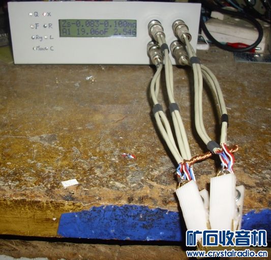

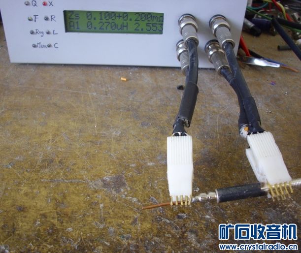

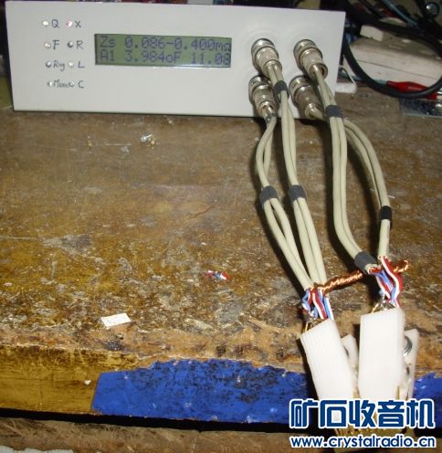

发表于 2012-8-24 22:37:13 | 显示全部楼层
sea123 发表于 2012-8-24 19:53
独立两组次级没必要吧,次级带抽头的变压器通常都是双线并绕,两组电压很一致,直流输出是否对称关键是稳压 ...
我以前拍的照片,
发表于 2012-8-24 22:52:19 | 显示全部楼层
这个证明不了变压器次级绕组对测量结果又影响啊!后两个图直接短路,微欧姆级读数,可以认为是零了,可以认为清零挺成功,第一个图测量小金属棍,0.1毫欧,挺靠谱的。三个图凑到一起,说明仪器测量小电阻能力挺强,分辨能力挺高,不知如何证明变压器影响。即便这几个图测量时用了不同的变压器,也不能是变压器影响,因为影响最大的地方是被测物,恰恰被测物不同。
发表于 2012-8-24 22:53:32 | 显示全部楼层
我那个读数不大稳定,还没想出原因,大伙给支支招。

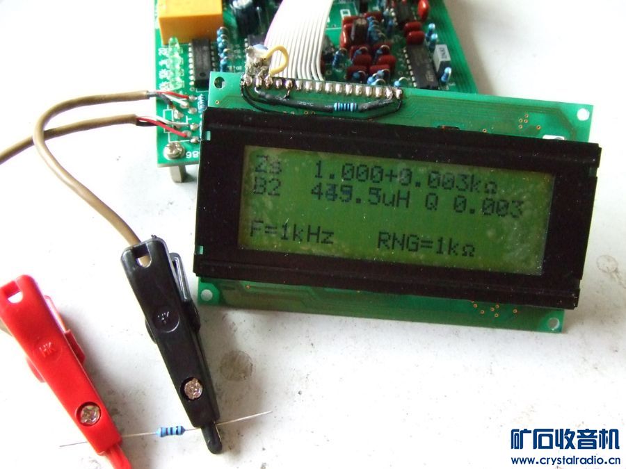

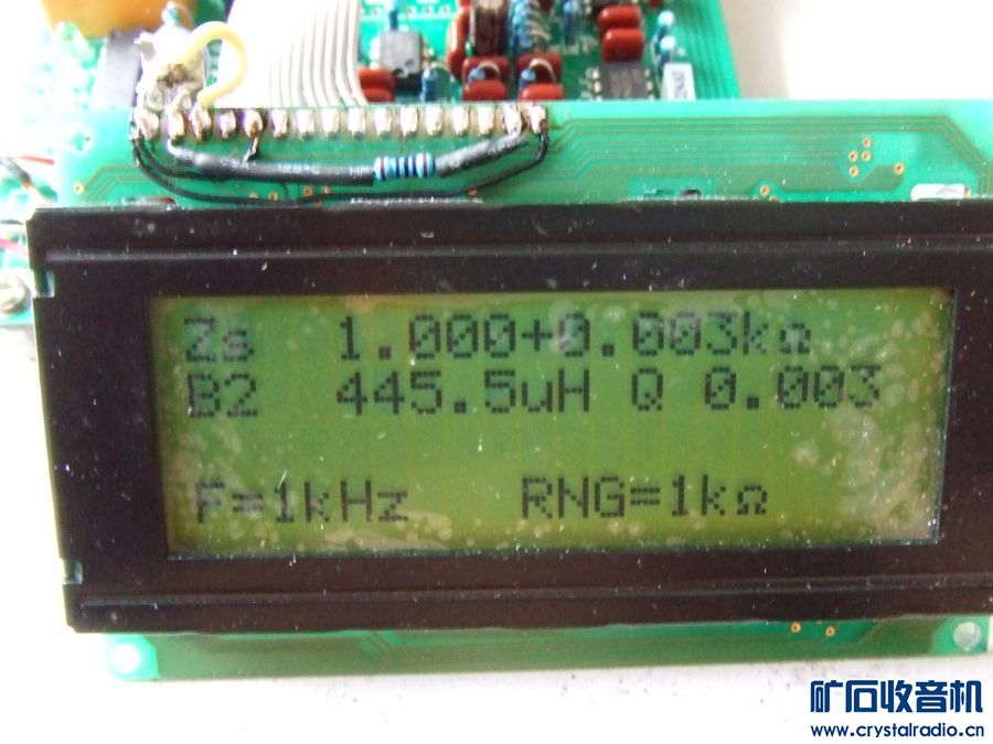

俺的也做好了    发两张图看看咋样   多谢bigradio坛友提供的2004程序        就是各个量程测出来的阻值不太相同1k的电阻差1-2欧   比万用表准
1K电阻测量
1K电阻测量
2004屏
2004屏
全部焊完的板子
全部焊完的板子
焊完阻容的板子
焊完阻容的板子

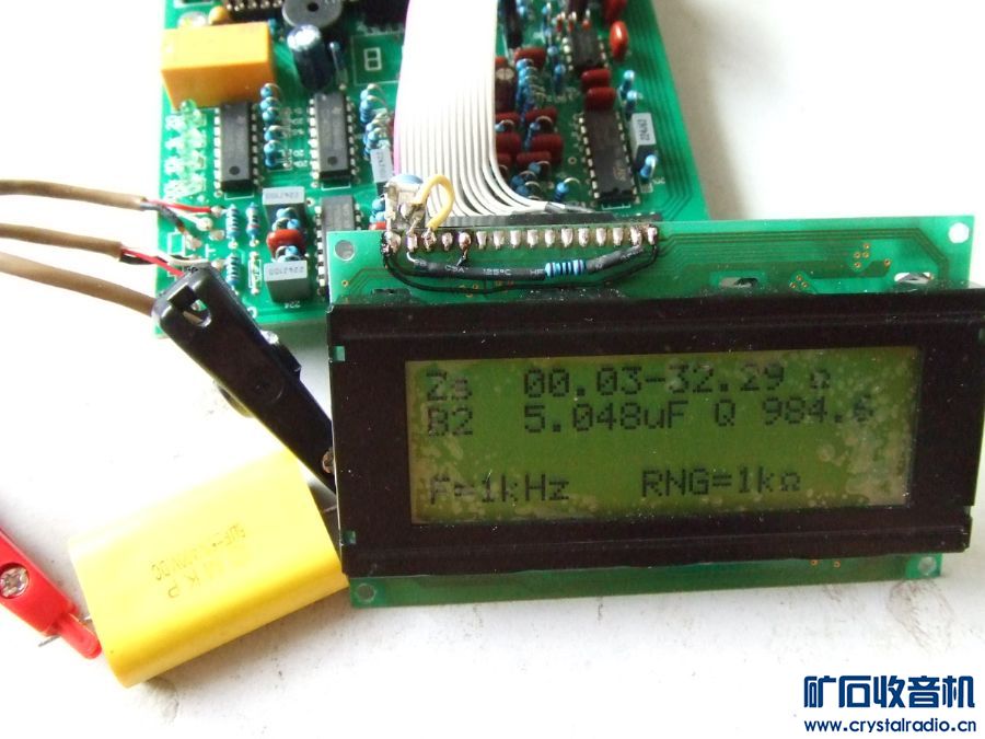

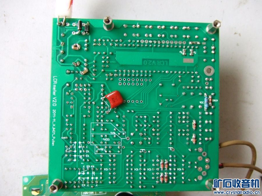

发表于 2012-8-25 09:59:33 | 显示全部楼层
另外刚开始装完后   数字跳动厉害    我用的是单电压供电    在7805和7905输出端各并了1UF和104电容   (在电脑主板上拆的)现在数字基本不跳   下一步准备把电源改成双锂供电    做成便携工具   机器开机3个小时7805只是温    不热
另外多谢榴莲坛友提供的PCB
5UF的电容测量
5UF的电容测量
背面图
背面图
