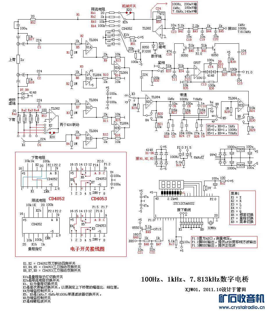

回复 90# xjw01
    许老师,电源部分在稳压后加一继电器开点直接断开5伏电源行吗?这样就可以避免大电容放电慢的问题,我的变压器还有其他绕组,不从5伏取电,还有轻触开关引线加长对电路有影响吗,我想把数码管和按键引出来
 楼主| 发表于 2011-11-7 23:12:34 | 显示全部楼层
程序已改进了啊,我试了非常多次,EEPROM数据不会丢失。即使丢失,也只需重新设置一下菜单7的那个负2.0
所以不要加那个电源继电器。
 楼主| 发表于 2011-11-7 23:18:42 | 显示全部楼层
把那个输助开关换为继电器。继电器的电源采用-5V,这样对变压器影响小一点。
用两个100k电阻和2个8050放大20档发光管个号,驱动5V继电器。
低电压变压器选取:
设变压器空载输出有效值电压为U
有载时,有效值会减到80%至95%(视变压器功率匹配情况)
全波整流,有负载输出电压是有效值的1.2倍左右。如果电容取值较大,纹波小,而且变压器功率远大于负载功率,那么可以取1.4倍
整流二极管会造成电压减小1V
所以最后直流输出为:
中负载:U*0.8*1.2-1 约= U -1
轻负载:U*0.95*1.4-1 约= 1.3U-1
计算实例:
7805最低输出电压要求是7V
输入纹波Vpp=1V,那么7805的最低工作电压为7+Vpp/2=7.5V
9V变压器,空载输出为10V,则整流输出为10-1 = 9V,可以满足7805的要求。
考虑市波动20%,则要求变压器输出有20%余量。9V比7.5V大了20%
功率设计时,可以转换为电流来换算。这个LCR表,+5V与-5V电流总和按100mA计算,变压器可以选取200mA以上的,功率约2W至3W。
 楼主| 发表于 2011-11-8 09:19:12 | 显示全部楼层
也就是说,如果变压器的功率很小,可以选用9V*2的。
如果功率大(如10W),可以选用8V*1或8V*2的试试。
不要使用12V的并且功率大的变压器。
这种变压器,输出电压可高达13.5V,由于功率大,最后输出电压可高达:1.3*13.5-1 =17V,空载时电压可高达20V左右。这意味道7805上的压降可高达12V以上,功耗变大很多。遇到差的7805,由于电压过高,甚至不发热,直接击穿,7805输出就变为17V,单片机将立刻烧毁。
这些本来是一些常识性的东西,不值一提,但有的坛友是初学者,发短信或打电话过来询问元件选配问题,我发现他们甚至连二极管的极性都还没搞明白,担心他们用错元件,故在此强调一些注意事项。
