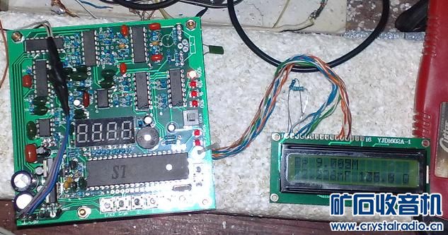

LC1602驱动程序,直接在这块单机上驱动,采用7条信号线驱动。
如果有须要使用LCD1602的,可以直接使用这段程序。

 楼主| 发表于 2011-11-6 11:32:31 | 显示全部楼层
LCD1602 的数据手册版本多,也非常乱。
查了几个pdf
其中,有个“SCM 1602A LCM 使用说明书”,指出了启动时序
还有一个微雪电子的“waveshare LCD1602”数据手册,写明了RAM、ROM地址,4线操作时序、各种操作的延时量要求。

 楼主| 发表于 2011-11-6 22:13:35 | 显示全部楼层
本想把源代码发上来,不过,程序长度超过15k,论坛不准发上来。
LCD1602做的LCR表,显示效果比较糟糕,所以不打算对它做更仔细的改进。因此,我觉得没有必要发上来,如果需要的坛友多的话,就打包后贴出来,改进工作,请各自动手吧。
本想用LCD1602解决多参数同时显示问题。
等程序全部改写完后,才突然发现,2行(32字)还是不够用。用这个显示器,是治标不治本,还是无法把全部参数显示出来,得用按键分屏显示。
从显示效果来看,远不如LED效果好。LED的显示效果,比万用表显示效果好,LED响应快,字体也清晰。
LCD1602,响应慢,字体也不清晰,而且字体小,主参数显示也不突出(因为它没有字号设置功能)。好处是,单位显示比较直观。
LCD对视角敏感,当字体小时,视角也偏差,显示什么东西都看不清楚。
