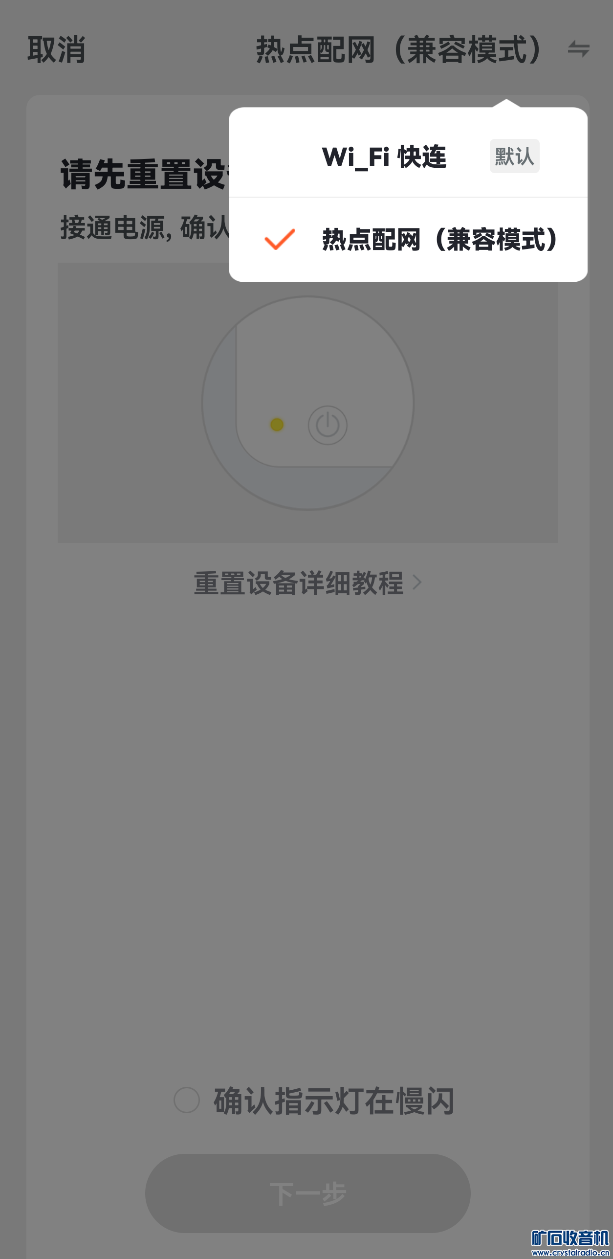

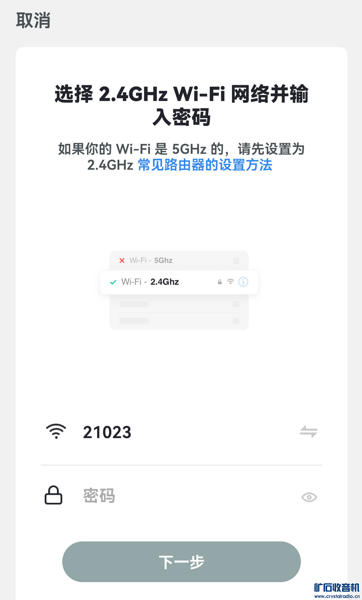

发表于 2025-4-11 16:53:53 | 显示全部楼层
eituoz 发表于 2025-4-11 03:23
机器正常开机后,同时按电源和返回键,听到WiFi重置提示后,在APP上开始添加设备操作。这时候,第一步是 ...
开始的时候手机连家里宽带连接及密码
然后点下一步进入新页面后手机连扫地机器人的热点配网(兼容模式)右上角勾选为热点

发表于 2025-4-11 22:41:31 来自手机 | 显示全部楼层
按热心坛友的方法很快就连上了,2.4G网络全中文也没问题
