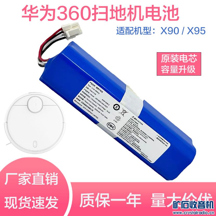

现在的问题就是电池了,要么买新电池,要么换电芯,有坛友换电芯也掉电快,怀疑保护板或机器有缺陷,换原装电池也会存在掉电快的缺陷,只能找平替电池了,我感觉这种四串两并带保护板的应该很常见啊,我在电商里面找了几家,有家卖奇虎360 S6扫地机的电池电压/形状/电源接口都很像。联系商家报了型号,对方说不能通用。有高手能帮忙看看参数通用不?

360 X90扫地机器人  为4P头,  小5557/5559

我们的电池接头,可能是JST-2P

JST-2P胶壳2.54MM

有的第三根线是接温度控制,有的温控直接装在电池保护板上,这样就只要出2根线,

把咱们的电池组出线剪断就接连到其它电池组上,不知道能用不。红对红,黑对黑。电压相似。其它颜色的线不用。这样搞 行不

有知道能用的平替电池的链接吗?知道的发一下

我在拼多多上面找到一家,接口一样,5000mah.还没有到货,我把旧电池包拆了给他看,说可以通用。55.12元包邮。等到货测试了再分享给大家。店名叫:风行户外电子。可以去看看。
