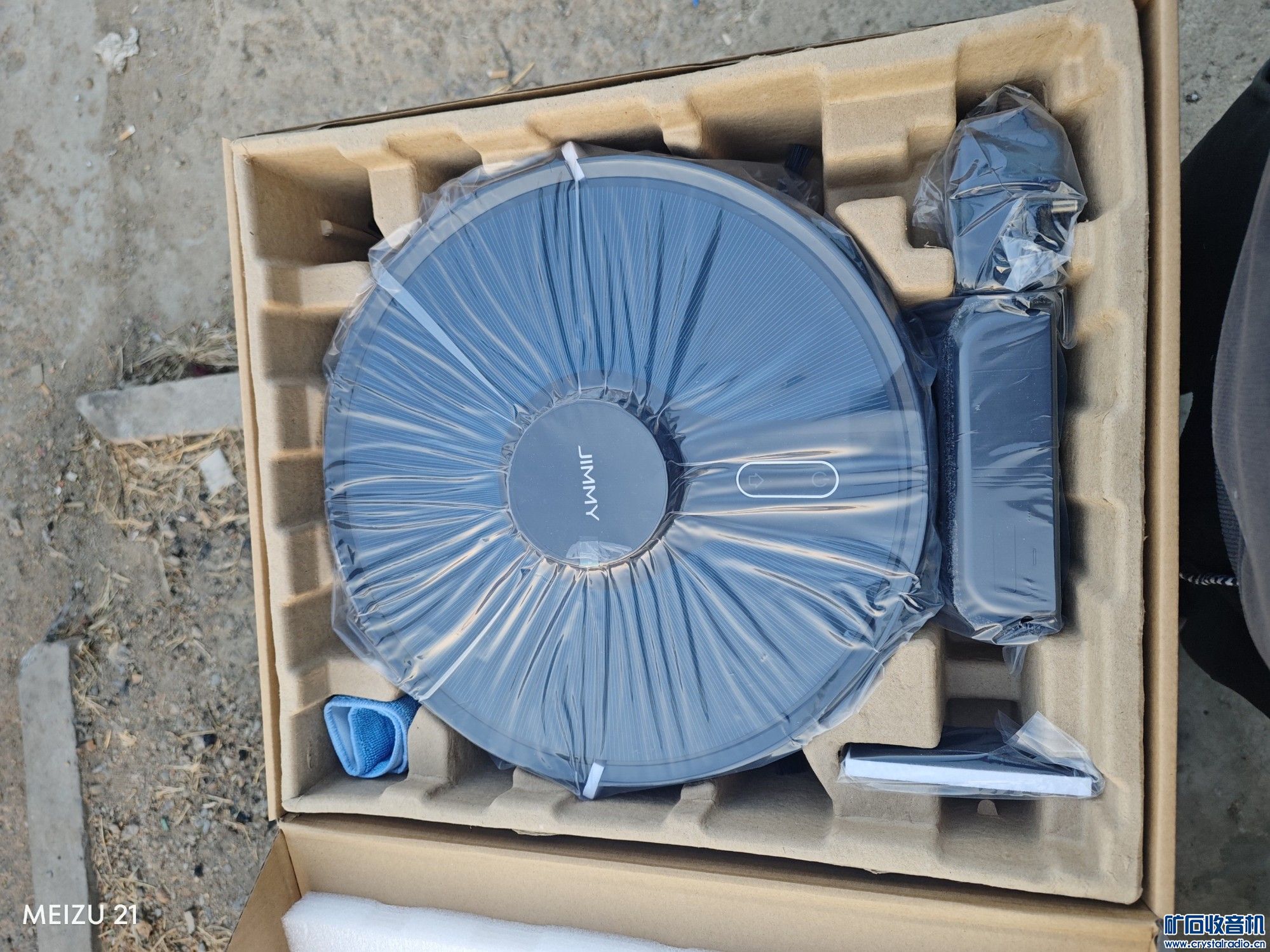

全新的扫地机器人库存的电池饿死了。68一台,一个带包装5公斤运费自理
补充内容 (2025-4-7 11:44):
第一,app能用。
第二,电池8颗18650三星26能激活就是不清楚容量
第三,运费不是我赚的嫌运费贵直接到付……
第四,昨晚确认的运费都算少了,都当5公斤算的其实是5.6公斤。看到的联系我补个运费谢谢
