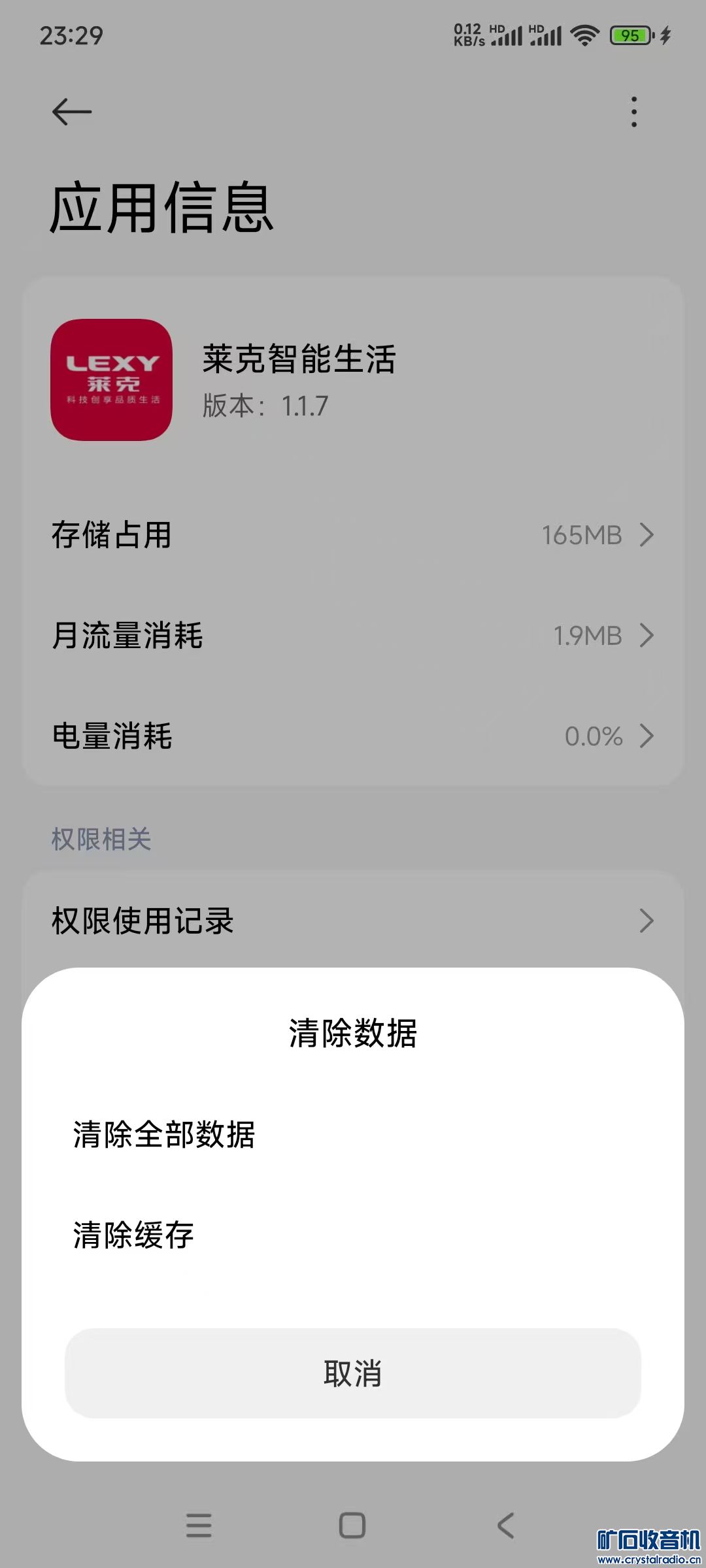

he7812 发表于 2025-4-13 10:43
APP安装后可以进去软件,但进出多两次后,就进不了APP,一点进去2秒就闪退。删除APP重新安装也是一样,这是 ...
我的一开始也是这样,后来在软件管理里把这个APP的数据全部清除就可以正常进入了。
另外我激活电池时是把电池拆开分成两个4并的,然后用12伏4安的电源激活十多秒就可以到8伏左右,两个都激活后再装回保护板上机充电五个小时充满,现在充满电扫一次40平方左右还剩电量70%左右。
发表于 2025-4-13 23:44:15 | 显示全部楼层
