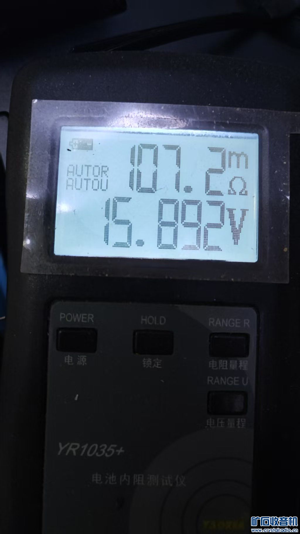

电池非常烫,正常吗?起码超过50度
发表于 2025-4-12 08:30:18 | 显示全部楼层
cwm139 发表于 2025-4-12 00:17
电池非常烫,正常吗?起码超过50度
直接换电池吧,我的显示还有38%电量却停机了,电池內阻应该很大了

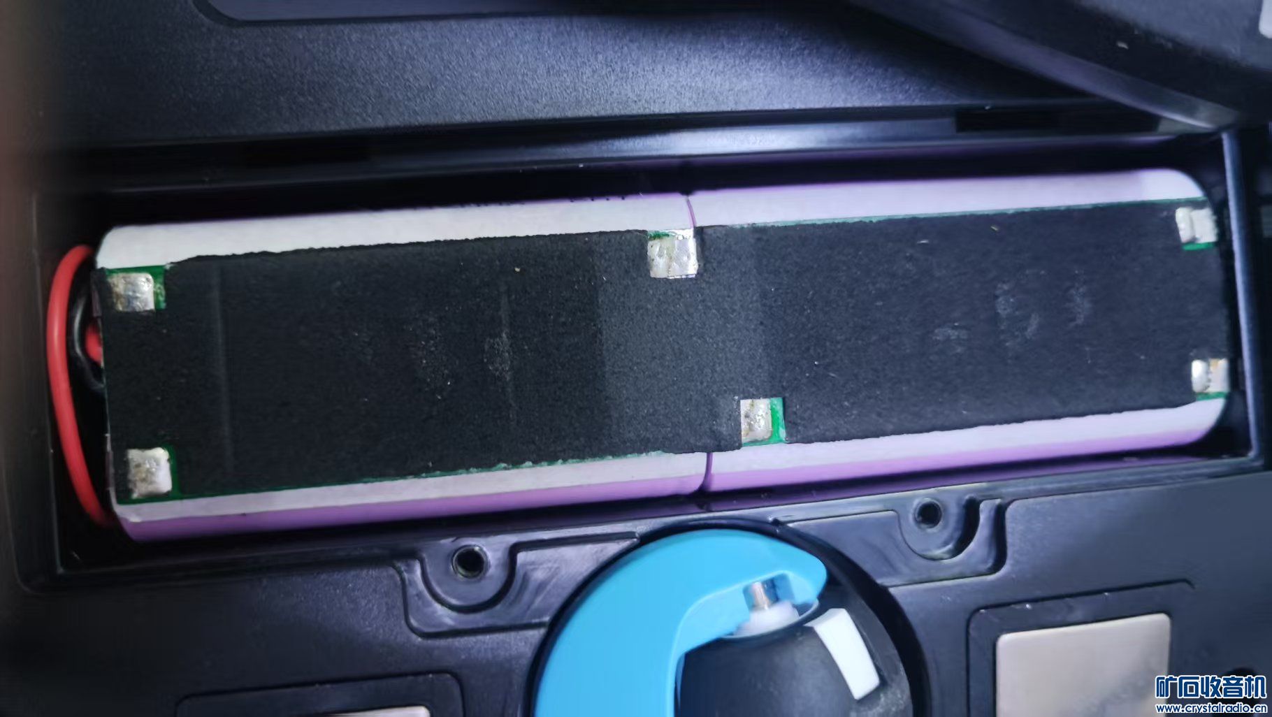

电池激活后充一晚上4串内阻107m欧了,但能使用,目前就看看能使用多久。 mmexport1744432302299.jpg mmexport1744432322697.jpg

这种电池充电发烫的电池就别折腾了,漏电流也非常大,哪怕充到4.2v ,一晚上就掉到3.6,亲测。保留保护板,电池全换
