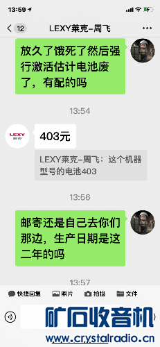

打了官方电话直接给了当地售后电话加了微信电池要403元。
发表于 2025-4-13 14:00:55 来自手机 | 显示全部楼层
太贵了,只能看看淘宝上面了。
发表于 2025-4-13 14:09:07 | 显示全部楼层
自己换电池吧,这价格太高了。
