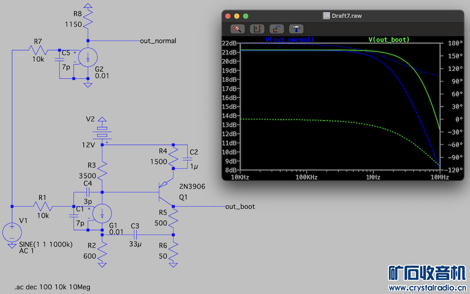

 楼主| 发表于 2025-4-15 21:04:14 | 显示全部楼层
taotao137 发表于 2025-4-15 11:20
你可以把用运放的角度思考这个问题,G是运放的同向输入,S是反向输入,负反馈反馈回S把JFET的差模输入电 ...
对于理想运放我是明白的,但在这里我还是想不通,做了个简单的仿真可以看到确实是说不通
各种参数我尽量用了你电路里的。FET和BJT用一个跨导来model,跨导也是尽量取了比较现实的数值。为了排除米勒电容的干扰我就没连C3和C5,所以输入电容纯粹是由Cgs贡献的。(如果把米勒电容算上,那么这两个曲线几乎就完全重合了,因为放大倍数米勒电容实在太大)
用了bootstrap反馈的带宽更窄,也就是说输入电容反而更大。
究其原因主要是实际电路的参数远远构不成理想运放近似,不能用理想运放的直觉去想。只有大幅调高放大倍数,比如把FET的跨导提高个几十倍,或者把FET的负载R4换成恒流源,才能看出一些Cgs电容贡献减小的效果。然后考虑到Cgd造成的弥勒电容,输入电容又上天了,恒流源还得再串上个cascode。。。
这也是我为什么之前一直说这个电路的噪声最好从更根本原理出发来讨论,因为我们面对的不是一个能用理想运放近似model的TIA,而是一个很具体的现实电路。从原理出发,可以减少这种因为用了理想近似而得出相反结论的情况。

发表于 2025-4-15 22:55:29 | 显示全部楼层
谢谢你的仿真测试,我没有太看懂你的G2的连接方式是如何代替一个BJT的。我自己也用LTSpice仿真了一下,JFET用跟你一样的参数不过直接使用2n3906进行仿真,直流工作点应该是一致的。不过因为我只关心MHz附近的输入电容,我把源电阻提到了10k:
101:1 负反馈:
101:1
101:1
11:1 负反馈:
11:1
11:1
可见只要把负反馈加深一点是可以显著降低输入电容的。不过你说的没错,现在101倍的放大并没有改善输入电容。

 楼主| 发表于 2025-4-16 01:35:29 | 显示全部楼层
taotao137 发表于 2025-4-15 22:55
谢谢你的仿真测试,我没有太看懂你的G2的连接方式是如何代替一个BJT的。我自己也用LTSpice仿真了一下, ...
抱歉抱歉我把电路里的BJT看成了跟随器,所以画错成那样了。改正后确实好不少。确实开环增益不够的问题可以通过增加反馈来简单的解决,作为LNA本来也不需要太大的放大倍数。这样一来这个电路能实用不少,加上cascode再多并联几个JFET,有望能大幅改善短波拉杆天线的放大。多谢你提供Janasek的这个电路,我老早之前看过不过给忘了。
