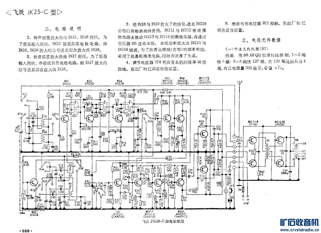

七十年代,在农村接受贫下中农教育后,回城再接受工人阶级教育时,有幸修过大量的飞跃JK25收扩机。其中波就没用磁性天线,25W扩音机铁壳也无法用磁性天线。1米多长的拖线,灵敏度也相当高,收音头的电路也只是混频+独振+两级中放的标准电路,并无奇特之处。
发表于 2025-3-26 17:57:52 | 显示全部楼层
aaa555000 发表于 2025-3-26 15:12
Q师好!
七十年代,在农村接受贫下中农教育后,回城再接受工人阶级教育时,有幸修过大量的飞跃JK25收扩 ...
老哥好!您説得對,JK25用外接拖綫作爲天綫,這已經成爲一種嘗試了。惟一感到缺憾的是,拖綫若不夠長,中波仍然無法良好接收。我過去在小興安嶺地區用了好幾年,都是用的短波,否則無法接受足夠強的信號。從您的電路中可以看到,中波部分的外接天綫適合較長的架空天綫,否則等效電感不足(相當於等效高度低),其實只要串聯一個2mH左右的小電感(加感綫圈)再接入,效果會大大改善。在一些歐洲機中,中、長波的磁棒天綫上可以看到這種加感綫圈。

熊猫B802的中波外接天线,就是串了一个小电感,好像是510uH,但我还没在其他机型上见到过中波外部天线加感的
