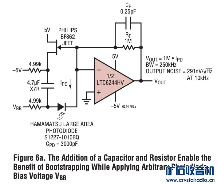

周末尝试用TIA的思路对LC回路做负反馈:
J3组成了一个自举电路,目的是把线圈从一个在谐振频率高阻抗的电压源变成一个电流源,然后和用低噪声的TIA做电流放大。这种自举电路不是我发明的,通常人们用它来降低光电二极管结电容对噪声和带宽的影响:

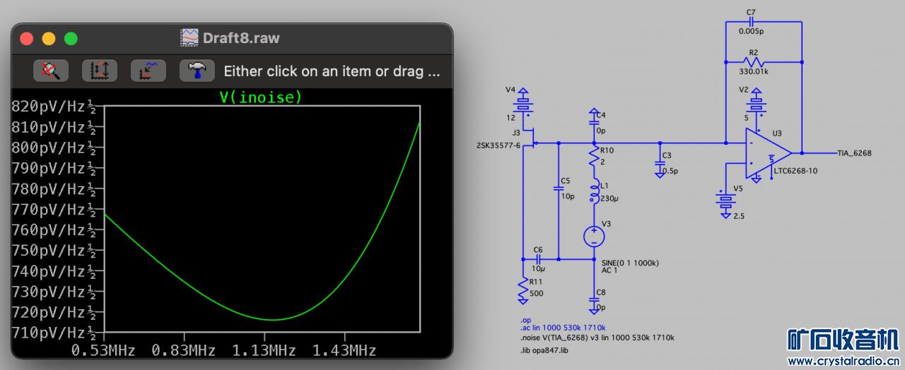

虽然看上去这个电路的噪声比线圈反馈的方式平坦,但是因为线圈本身有body capacitance,考虑进去的话:
高频shoots up 变快了很多,主要是LTC6268本身的电压噪声不佳,换用OPA847:

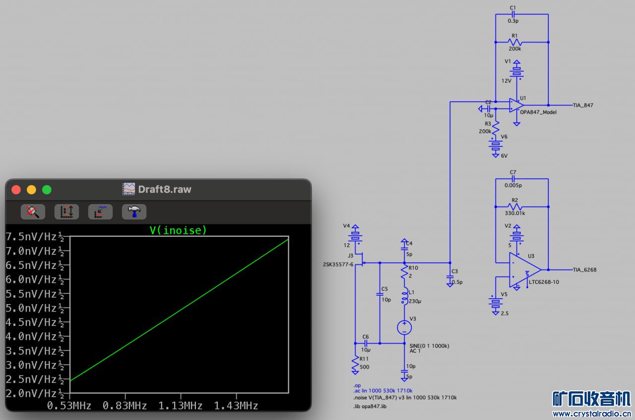

4
4
OPA847是BJT输入级,电流噪声变成了主导,放在这里并不合适。也许低噪声JFET自制TIA效果会好一些。
实际测试了一下,效果并不理想,主要原因还是周围的电场噪声巨大,全被coil感应进了TIA,得哪天找个荒郊野外才能知道结果。
发表于 6 天前 | 显示全部楼层
J3组成了一个自举电路,目的是把线圈从一个在谐振频率高阻抗的 ...
LTSPICE自带的universalOPAMP某些允许用户建模输入电压噪声、电流噪声
可能用那些便捷些
发表于 6 天前 | 显示全部楼层
可能用那些便捷些
谢谢你的建议!我很少用LTSPICE,大部分时候只是来验证思路,真要计算噪声直接手算就够了。
