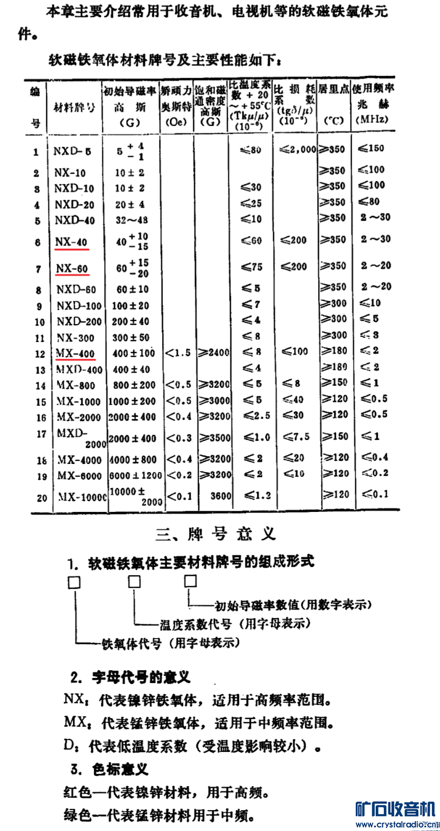

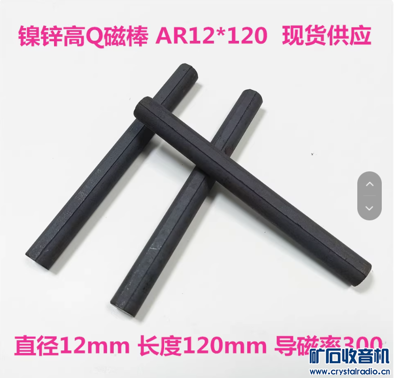

上面的淘宝镍锌铁氧体磁棒就是老国标NX-300,厂家参数就是导磁率300.镍锌磁棒套上中波线圈Q值比锰锌磁棒高,但是磁棒天线的高度和Q值初始导磁率和饱和磁通都有关,磁通下降了,Q值升高了差不多抵消。http://www.crystalradio.cn/forum ... ead&tid=2149532  NX-60做中波Q值都能达到4,500。

天线的等效高度和Q没关系,只和等效外部磁导率mu_ext和截面积有关;提高Q对应的倒确实是信噪比的改善。而mu_ext和初始磁导率mu0的关系不是线性的,mu0降低25%的时候mu_ext的改变远小于25%。而且这个减少可以很容易的用并联多个磁棒(还是单个线圈,只并联磁棒)来找补回来,我们这里探讨的是怎么做到极限,自然也就不回避采用多根磁棒的方法。下图是mu_ext关于磁棒L/D(长度比直径)的关系:
可以看到,对20cm:1cm的比值,L/D=20, mu0从400降低到300,mu_ext降低只有不到10%。这点改变通过使用1.2cm的直径不但找补回来了,磁通还比原来更高,如果多根并联还能有进一步提高。所以我在一楼也说了用R40C1的时候必须多根并联,这样才能既利用了过千的高Q值,同时不损失等效高度。
