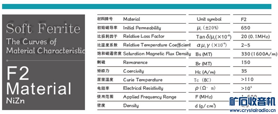

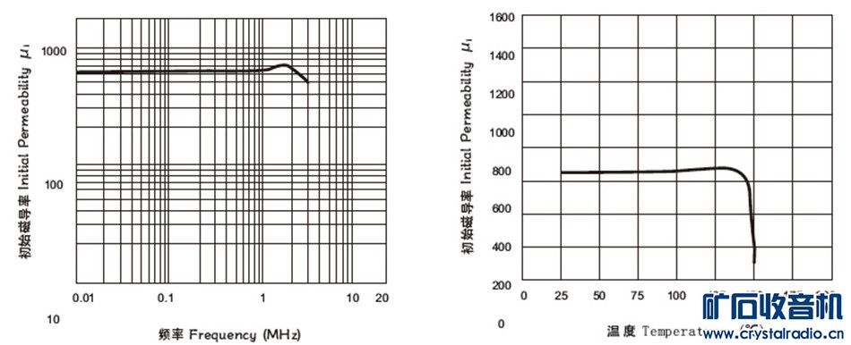

taobao的NiZn,型號F2,商家發的特性表:

 楼主| 发表于 2025-3-26 09:12:18 | 显示全部楼层
我估计我们说的不是同一款,我买那个什么都没写,直接问店家了他也不知道参数。
这个F2材料明显和我测的不一样,看它的复数磁导率,在2MHz的时候实部和虚部的比值不到4,这样是无论如何也得不到~400的Q值的,算上磁棒非闭合磁路的修正,能有不到100都不错了,要是做成闭合磁路的磁环Q连10都不到。

发表于 2025-3-26 09:27:56 | 显示全部楼层
这个F2材料明显和我测 ...
應該都是中磁的,我這個表原來是附在AR10x120的商品下,現在去看已經拿掉了。
