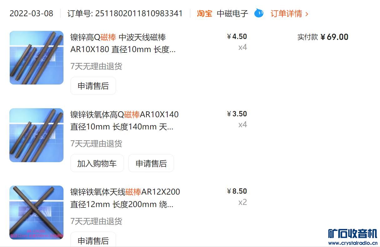

已经没有12mm卖的了,当时12mm只买了2根(买少了 ),10mm的现在还是管够的,中磁东西还算不错。
