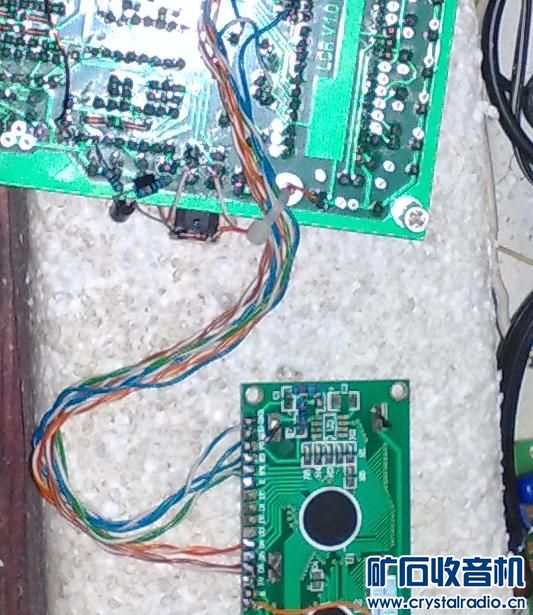

1602版程序
a.rar (6.84 KB, 下载次数: 134)
接口
sbit lcd_RS = P0^6; //数据命令控制位,0命令1数据
sbit lcd_RW = P0^5; //读写位,0写1读
sbit lcd_EN = P0^4; //使能位,下降沿触发
sbit lcd_D4 = P0^3; //数据端口D4
sbit lcd_D5 = P0^2; //数据端口D5
sbit lcd_D6 = P0^1; //数据端口D6
sbit lcd_D7 = P0^0; //数据端口D7
发表于 2011-11-9 20:42:02 | 显示全部楼层

 楼主| 发表于 2011-11-9 21:04:11 | 显示全部楼层
如果想用1602,而LED已焊进去,可以不用拆LED数码管,LCD1602的7个端口直接接上去也可以的。这们的端口是兼容的。
