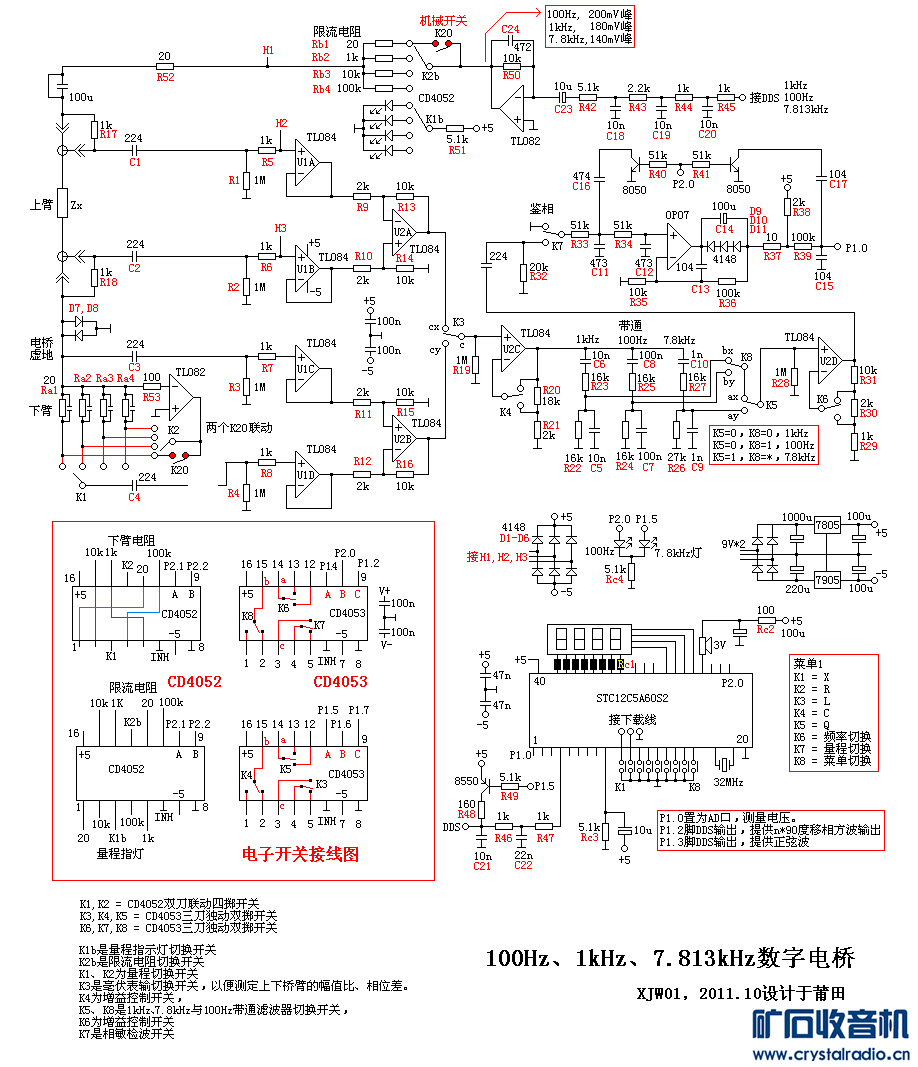

得弄一块4位半的表或更高精度的表才能校准这个LCR表,三位半的表达不到这个LCR表的精度
此外,不管是三位半还是四位半的万用表的L与C的测量精度,与这个LCR表的精度相差的很远,所以用万用表电阻档校对就可以了,电阻测量精确了,晶振频率准确了,L与C测量自然就准确了。
这个LCR表测量小电感和小电容的精度是足够的,可以用来校准Q表的L与C
有四线的开尔文测试夹更好,没有的话,可以使用差值法测量,但差值法测量对小电阻测量影响很大,对小电感测量也有一定的影响。
小电感测量的一个好办法是,用尽可能短的线,连接到LCR表上。然后用差值法测量。
如果将小电感直接焊到LCR表,那就无需使用差值法,可直读,分辨到0.03uH

PCB板上,单片机左边,有一个没有标注容量的电容,是0.1uF独石电容。

XJW01老师,所有集成块用IC插座可以吗?对性能有无影响?
 楼主| 发表于 2011-10-26 09:10:25 | 显示全部楼层
回复 88# 苹果
    用插座,日后检修方便。
DIY的表,可以不用插座。要是真的坏了,只是拆集成电路麻烦一点,多费点时间,其它好象无大碍。
静电问题,一般容易解决。
焊接集电电路之前,人体接触一下地线。如示波器的外壳。
电烙铁可以不接地。电烙铁上的电压是220V,分布电容的储能低,一般没有问题。但电烙铁自身不得漏电,否测不安全。
更专业一点的防静电,可以载上防静电手套,桌面上也放上防静电布,就象品牌电脑上门维修人员那样做。不过,这样多办也只是做个样子,实际收益不大,现在,他们上门服,也多半不进行静电防护了。

焊接OP07时,不要过份加热,以免OP07失调变大。这是焊接技术问题了。多数人,都是多年的有经验的焊手,没问题的。

许老师在吗?请教几个问题:1.CBB电容代替涤伦电容有问题吗?2.自锁开关的尺寸,针数?3,能帮着下单订PCB吗?快递到付
 楼主| 发表于 2011-10-26 14:49:57 | 显示全部楼层
6针自锁开关,针距是洞洞孔距
用CBB电容也可以。
其中有几电容,可以使用独石电容。独石电容比涤纶电容小很多,非常适合这个PCB板
电源退耦的小电容,也可以使用独石电容或瓷片电容,体积小,不占位置。
