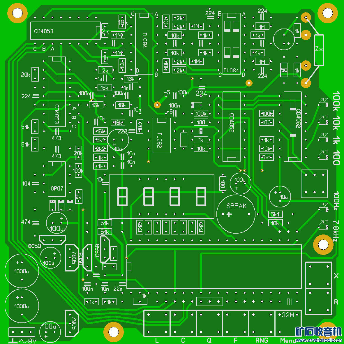

洞洞板上的电路是9*15cm的,直接对应布排为9*15cm的PCB最快。
量少时,9*15的PCB的价是10*10PCB价格的3倍。想了想,还是花点时间改为10*10的PCB

PCB板正面设计成这样。
还有一点孔洞数据还得推敲一下。
上次做PCB,就是孔径设计错误,后来很麻烦。
用了5个M3累丝固定板子。
孔径是3mm,不知会不会太小,还是说得加一点点直径。

还有一个问题,如何检查布线连线是否有错误?
有没有什么好办法?

如果用protel99等软件绘制PCB图,如果按照规定的步骤先做原理图后再做PCB图,软件自身就可以自动核对布线是否正确。
固定孔3.2mm比较合适,关键是固定孔周围要留足够的空间,免得安装垫片时发生短路。焊盘的孔好像是0.8mm比较合适。

好的,我改为3.2mm的
昨天核对了一下,这个LCR集成电路是0.72mm孔、电阻孔径是0.72
排针是0.8mm
4148的0.6mm
过孔跳线是0.5mm

直插元件使用单面焊盘好,还是双面焊盘好?
已下单制作PCB了。
做了10片。对方说,4天交货。
我估计,7天之后可以收到PCB
最后PCB为下图样式。
铜线之间边距:大于0.20mm
两孔之间边距:大于1.0mm
铜线线径:大于0.4mm
电阻、电容双面焊盘:孔径0.8mm,外径1.5mm
主要集成电路双面焊盘:孔径0.8mm,外径1.5mm
屏蔽线接地焊盘:孔径1.2mm,外径2.8mm
Zx测量端子焊盘:孔径0.8mm,外径2.8mm
排针双面焊盘:孔径0.8mm,外径2.0mm
轻触开关双面焊盘:孔径0.8mm,外径1.5mm
自锁开关双面焊盘:孔径0.9mm,外径1.5mm
大电容双面焊盘:孔径0.9mm,外径2.0mm
PCB板固定孔双面焊盘:孔径3.2mm,外径6.2mm
过孔连接:孔径大于0.6mm
丝印层线径:大于0.1mm
