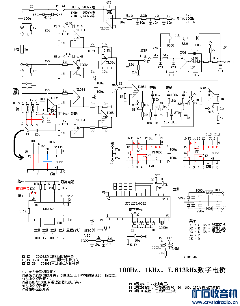

DIY数字电桥说明
一、概述:
玩矿石收音机,大部分元件需要DIY,所以需要知道元件的参数。因为DIY的元件没有标称技术参数。比如,需要知道谐振器件、检波器件、天线、耳机、变压器等器件的电抗特性。其中,高频参数可以使用Q表解决问题,而低频参数Q表难以测定。想了几天,还是觉得DIY一个LCR表来测定比较有效果,以图解决音频阻抗测定问题。
•LCR电桥原理
测定电抗元件Zx中电压U1与电流I,就可以得到Zx=U1/I。当Zx串联了已知电阻R,那么测定了R上压降U2,就可得到I,最后Zx = U1/I = U1/(U2/R) = R*U1/U2,可见,无需测量I的具体值就可以得到Zx,这是电桥的一般特征。
为了得到Zx在x轴与y轴上的两个分量,以上计算须采用复数计算。
设U1 = a+jb,U2=c+jd,那么Zx = R*(a+jb)/(c+jd) = [ac+bd + j(bc-ad)]/(c*c+d*d)
U1与U2要采用同一个坐标系来测量。
借助相敏检波器,可以分离出a、b、c、d,相敏检波过程,需要一个稳定的0度与90度的正交坐标轴,测量期间,U1、U2向量也必须在这个坐标系中保持稳定,不能乱转。
为了得到足够的精度,控制好放大器的增益,使得a、b、c、d的有效数字足够大,Zx的测量精度就高。然而,Zx分母两个正交量ac+bd和bc-ad,其中一个值可能很小,这就要求AD转换器的精度及分辨力要足够大。
•一点思路
设计此表,前后花费了近一个月的业余时间,更改了多个版本,总体比较满意。
本表主参数精度良好,副参数精度差。这是表头灵敏度不够造成的。因此,如果想测量Q值,当Q值大于100时精度非常低。
在矿石收音机中,高频线圈的Q值要求准确测定。它值接影响了矿机的性能。但音频线圈的Q值,则没有过分严格的测量要求。所以本表从一开始就没有在副数上多下功夫,始终坚持采用单片机自带的AD转换器,以便大幅度等化电路结构。
网上流行的俄版电路,其核心部分本表均未采用。
俄版电路采用ICL7135作为AD转换器,精度比STC单片机自带的AD性能好很多。然而,经过多次计算分析,结论是用自带AD也可以得到优于1%的主参数精度,所以最后放弃ICL7135。设计后期,对电路优化设计,很大程度上泥补了STC AD的不足。,
ICL7135的最终精度与芯片质量及积分电路有关,因此要使用ICL7135精度达到4位半表头,也不是很容易。7135的几个电容就足已占去半块PCB板。仿制者,通常用低压的小电容代替,这种情况,AD转换器本身的精度一般是低于0.05%的,最后得到的LCR表也会低于0.1%精度。当我们对LCR表的精度要求特别高时,对电阻的精度要求也高,精密电阻不好找。综合这些因素,最后选STC自带AD,代价是损失少量主参数精度,同时严重损失副参数精度。
信号源是LCR表的一个核心部件,俄版的正弦信号发生器及0、90度方波发生器,其综合性能并不会优于本电路,相反,本电路显得非常简法,仅使用了一组RC滤波器及DDS程序就完成了这两种信号的生成。
相对许多其它形式的LC测量电路,相敏检波器是LCR表特有的。本电路采用开关式相敏检波器,性能良好。实测了几个数据,比我预想的要好。比如,小信号用0度轴检波,OP07输出得到293.5mV,用180轴得到-293.0,这当中包含用OP07的输出失调、万用表正反向测量误差0.1mV。OP07输出失调的主要原因是输出端用3个1N4148二极管升压。但从最终数据看,两次测量理论值应是互为相反数,实测仅误差0.5mV(0.2%),大信号时,误差还更小,本表采用满度4500mV表头输出。
本LCR电桥的相敏检波器依靠单个模拟开关实现,可以抑制偶次谐波,但没有奇次谐波抑制能力。开关导通时间是半个基波周期,偶次谐波在半周期内共有整倍数谐波周期,谐波的直流平均值是零。奇次谐波,在半个基波周期内有N倍又1/2个谐波周期,多余的1/2周期的直流平均值不是零。DDS输出的奇次谐波是很小的。对于1kHz和100Hz,理论3次谐波幅值约为DAC分辨率的1/2,相当于-50dB左右。对于7.8kHz,采用DDS时钟的整数分之一倍,相噪小,然而,由于频率与时钟较接近,PWM型DAC的噪声大,谐波失真较大,所以电路中对DDS输出做了6级针对PWM的RC滤波,最后也使得谐波基本消失(在示波器中,在第5级滤波时,就已经无法发现谐波失真)。
由于来自单片机谐波干扰,有可能造成相敏检波质量下降,电路中的带通滤波器,正好对高次谐波有较强的抑制能力。

二、设计要点:
本LCR表的各级放大器,大多工作在大信号状态,所以要精心设计好放大器,否则容易造成运放过载。
之所以选择大信号,主要还是为了提高抗干扰能力,使得LCR表更容易调试。可以在无屏蔽盒的情况下正常调试。
矿机元件一般都很大个,比如大环天线,直径常常到到1米,用线数十米,天线上的信号也很强。为了更可靠测量,还在电路中加入了带通滤波器。
交流放大器由多级放大器构成,设计时,不论增益开关处于那个状态,应保证第n级运输出信号大于等于第n-1级放大器的输出信号。道理是:当不满足上述条件时,前级可能过载失真,而程序全然不知。在音响系统中,前级调音台过载,可以被电平指示灯显示,也可以被耳朵听出来,这时,我们就可以调大后级功放音量,调小前级调音台的增益,这样就不会失真了。但是,单片机程序没有金耳朵,所以中间级电路本身不得过载,以免造成单片机误判。各运放的最大输出能力相同,所以最好的办法就是后级输出幅度大于等于前级输出,那么过载现象必然引起后级输出过大,进而毫伏表超量程,程序立刻知道电路过载了。
1、表头满度值
表头满度是5.0V,由于OP07运态范围限制及纹波等因素影响,表头满度设计为4.6V,对应950字。
2、相敏检波器增益
检波波器理论灵敏度为2/3.1416*(2*51)/(20+4*51)=0.29倍
3、末级直流放大量设计
末级直流放大量过多,不利于提高信噪比,放大量太少,会造成前级过载。
第三级(U2D运放)信号为A,它的最大不失真的幅度为A0,约为3.5V,取保守值为3.0V,表头满度设计为Vo=4.6V,OP07和相敏检波器的直流总增益是K
当正弦信号达到最大不失幅度A0时,须使表头必须满度,以方便判断是否过载,并充分利用表头分辨率。所以K的合理设计值是A0*K>Vo,算得K>Vo/A0=4.6/3=1.5。类似的,在音频功放中,要使功放得到充分的功率输出,功放的增益K要足够大,使得前级满幅时,功放可以超过最大输出Vo。
实际上,“K=Vo/A0”中的Vo指正弦峰值上限。在正交检波输出后,是Vx和Vy两个量,并不直接输了峰值的Vo,要取模计算才得到Vo。即输入信号的模值达到Vo时被认定为表头满度。
为了进一步利用表头分辨力,可以采用Vx或Vy判定表头溢出。但最糟的一种情况是,当被测向量是45度时,最大模值变为1.414V0,所须前级信号也增加了1.414倍才能满度。为了防止前级运放过载(U2D运放超过A0),K值也必须增加1.414倍,因此采用正交量判别表头溢出时,K值须大于1.414*1.5=2.2倍。因此,对于0度或90度信号,A>V0/K,表头溢出;45度信号,A>1.414*V0/K,表头益出。
本电路OP07直流增益是11倍,K=11*0.29=3.2。许可0度或90度信号的A最大值为A=V0/K=4.6/3.2=1.44V。其中,K设计为3.2,比理论下降要求2.2大了40%,这样就留下了足够的余量,前级运放的动态能力余量更大,调试更容易。
4、第三级(U2D运放)放大量设计
本级加了带通滤波器,衰减系数是1/3,7.8k档衰减系数是1/2.6。计算时按1/3计,7.8k档结合信号源另外调整。
7.8k档设计为1/2.6衰减系数,是为与信号源幅值配合。
为了使得本级放大倍数大于1,所以运放至少要补偿带通滤波器的衰减。
本级是可控增益的,最小放大倍数设计为1/3*(13/3) = 1.44倍
通过开关切换,两档增益是3倍关系。
5、第二级(U2C运放)放大量设计
本级也是可控增益,最小放大为1倍(无电压放大功能)
通过开关切换,两档增益是10倍关系。
6、第一级(U2A和U2B运放)设计
直接采用俄版电路设计。电路增益是5倍。
7、DDS输出信号许可最大值
上面已算得,相敏检波许可最大电压输入值是1.44V
前两级最小增益是1.44*5=7.2倍
因此信号源程序最大幅度限制为1.44V/7.2=200mV
由于信号源与坐标轴之间不一定正好是0或90度,所以200mV通常不会溢出。
100Hz移相小,容易溢出。为此,第三级输出电容采用0.22uF,对100Hz有小量衰减,所以100Hz的DDS输出采用200mV不会溢出。
最后信号源输出设计为:
100Hz,有效值140mV,峰峰值200mV
1kHz,有效值130mV,峰峰值180mV
7.813kHz,有交值0.10V,峰峰值140mV
调试电路时,测定一下信号源运放输出端的信号强度,须比小于等于以上电压设计值。如果比以上值高了10%,本LCR表不能可靠工作。
8、V/I变换器与差动输入的关系
当频率高时,V/I变换器运放的内部增益下降,运放负输入端对地电压不是零,当电流较大时,“虚地”电压也可高达数毫伏。此时,如果不采用差动法检测量桥臂上的电压,误差会很大。为了对付这个问题,差动三运放须有较强的共模抑制能力,两臂上的2k与10k电阻要尽量严格对称。
对于上臂电压,为了消除导线电抗影响,也是需要差动放大的。
有些精简版的LCR电桥,不采用差动三运放,而改用一个运放,这种情况下,电桥精度略有下降,而且只能用于较低频率的大Zx小电流(如1kHz以)条件下测定Zx
9、AD问题
单片机自带的AD只有10bit,用10倍步进,会影响精度。
为了改善这个问题,放大器可控增益的调节以3倍左右的倍率关系步进。
其次,借助AD的高速能力及信号噪声,进行10倍过采样,AD的分辨力提高约1bit。
STC自带的AD,不能测量小于3字的信号。所以,电路中给输出直流信号加了偏置电压。这个偏置电压是利用OP07输出端的2k电阻与10欧电阻分压实现的。
10、V/I变换器与信号源的关系。
V/I变换器也存在过载问题,也要消除它,虽然人工切换量程时可以判断它是否过载,但对于没有经验的使用者来说,并不容易,因为,用眼睛看失真,不如耳朵听失真来得容易。
V/I变换器过载的原因有二,首先,那个运放的反馈回路接了500欧左右内阻的电子开关,它相当于输出衰减器;其次,TL082内部串接了200至300欧电阻,也是一个限流衰减。这样一来,100欧档为了得到0.472V,TL082内部电压将是0.472*(500+300+100)/100 = 4.25V,此时,内部过载。
为了解决过载问题,采用以下方法:考虑到信号源TL082也有过载问题,所以上臂限流电路与下臂电阻电路设计成对称的电路,那么只要信号源不过载,V/I变换器也不过载。
此外,V/I变换器的20欧档,采用了机械输助开关,那么相同电流下,更不容易过载的。
11、信号源
前述,V/I与限流器采用对称结构时,Zx短路,V/I变换器输出端的电压与信号源输出端是一样的。信号源不过载,V/转换器也不过载。
信号源采用DDS,频率精度高。可以输出任意频率。本表采用100Hz、1kHz、7.813Hz
不使用10kHz的原因是:DDS的钟频采用62.5k,输出频率10kHz时,频率已经比较接过钟频了,相位噪声大。为了消除相噪,采用钟频的2^n分之一的频率,这里使用1/8钟频。
信号输出加出了简单的RC滤波器,对于1kHz以下的频率输出,此滤波器相当于6阶滤波器,可以得到良好波形。对于7.813kHz,到了第5阶输出,在示波器中观察已基本看不到失真,到了第6级输出,已经是无法直接观察到失真。
由于不是理想的高阶滤波器,Q值低,所以对7.813kHz的衰减很严重,为了保持100Hz、1kHz、7.813kHz三档输出幅度相对一致,利用单片机控制电子开关对1kHz和100Hz降幅。

 楼主| 发表于 2011-10-25 21:50:41 | 显示全部楼层

五、残余电容问题:
数字电桥存在一些残余电容,残余电容是有损耗的,即含有电阻分量。不同频率档位,残电容基本相同,但残余损耗电阻是不同的。1kHz与100Hz,残余并联损耗电阻是G欧级的。测量10M欧以下的电阻,无需修正即可得到1%的精度。7.8kHz,残余并联损耗约150兆欧。
在1kHz时,残余损耗电阻相当于并联在被测Zx两端,因此,当我们测量一个电阻,如果试图修正结果,应使用并联原理修正。这时,请使用并联法测量电阻。
残余电容的容量,在1kHz和7.8kHz下,不管是串联还并联,容量是相同的,这是因为残余电容的Q值较大,所以串或并联残余电容相同。测量小电容时,应减去残余电容,才是真正的电容值。

这是本LCR表的使用的核心技术。利用它实现了精确的相位控制,并输出正弦波。
DDS即“直接数字频率合成器”
一般采用专用DDS芯片,以取得高性能。使用专用DDS,如AD9833等芯片,价格贵,而且是MSOP封装,焊接不易,给DIY带来了一些障碍。此外,AD9833与单片机结合,实现0度、90度、180度、270度移相方波,也是比较麻烦的。
现在的单片机,速度快,可以直接合成音频波形,同时精确输出移相方波。
单片机DDS算法原理:
正弦函数y=sin(x),其中相位量x与时间成正比。即相位x随时间增加而线性增加。
先产生随时间线性变化相位序列x,同时利用查表法得到sin(x)的值,并利用DAC将sin(x)的值即时输出。
在单片机中设置定时器,每隔dT时间,相位累加dX,就得到x,x+dX,x+2dX,x+3dX……的相位序列。每产生一个相位,同时输出相应的sin(x)值。
算法确定后,接下来就看硬件上是否支持以上算法,如果支持,写出相应程序即可。
在单片机的内存中,存放了方波函数值查询表、正弦波函数值查询表,dT中断来到时,先输出x对应的正弦波数值,接着在另一个端口马上输出x+0度(或x+90度)方波函数值。这样就得到了LCR电桥所需的两个信号源。当前输出方波是x+0度还是x+90度,dT中断期间,不要使用if语句来判断,而应写面“x+初相变量”的形式,初相变量是事先设定好的。这样,x+0度方波与x+90度方波之间的相差就是严格的90度关系。
为了使波形相位稳定,dT的中断优先级须置为最高级别。

 楼主| 发表于 2011-10-25 21:51:39 | 显示全部楼层
比较正确的PCB
 楼主| 发表于 2011-10-25 21:52:55 | 显示全部楼层
PCB有误,一定要注意,详见上文
 楼主| 发表于 2011-10-25 21:54:22 | 显示全部楼层
PCB板上标注的元件,与最新的版本的元件参数不完全相同,请认真核对71楼“比较正确的PCB”,同时与新片电容图三对照。

电路图
不保证完全画得正确,三对照之后,有疑问,请及时发问。
 楼主| 发表于 2011-10-25 21:56:39 | 显示全部楼层
我自己安装电路时,是把电路装在脑里的,所以没有对照电路图,所以有可能画错了。
