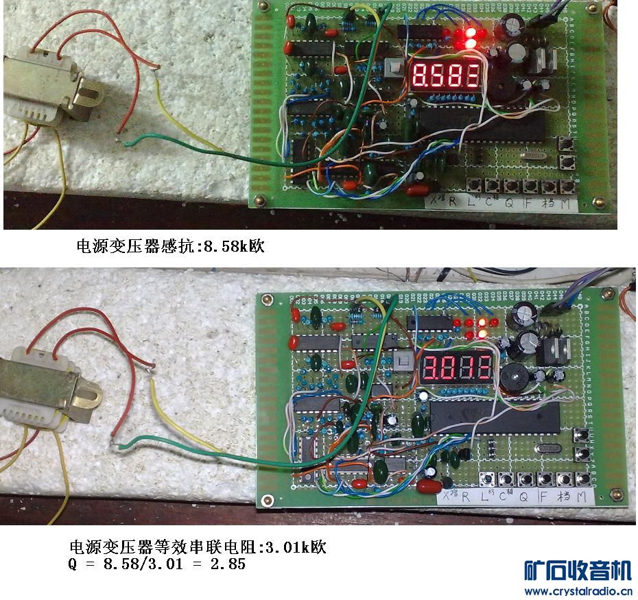

变压器的损耗电阻比直流电阻大一些。
电源变压器的直流电阻是2.6k,在电桥中测量,达到了3.01k。在低Q值,电桥测损耗电阻的精度很高。
T725的Q值高,损耗电阻的测量精度低,ESR在3.2至3.7之间跳

  一般单片机小制作电路,二、三十条飞线就够了。这个电路,所用的元件稍多一点,飞线却要100多条。飞线难度大,但调试难度小,有一台示波器和万用表即可。没有示波器,用万用表也行,但要有音响、音频电路的维修经验。
  所以,PCB板打样之后,做起来就容易了。
