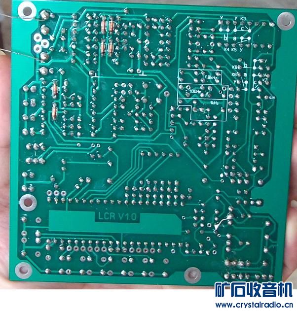

 楼主| 发表于 2011-10-23 20:44:28 | 显示全部楼层
板子已收到,正在试装一台。
已发现一处错误,得动个小手术。
 楼主| 发表于 2011-10-24 07:57:44 | 显示全部楼层
试装成功。
等我再检查一次,看看有没有漏洞。
发表于 2011-10-24 08:26:31 | 显示全部楼层
祝贺成功!
 楼主| 发表于 2011-10-24 08:30:35 | 显示全部楼层
 楼主| 发表于 2011-10-24 08:35:13 | 显示全部楼层
7805与7905靠得太近,安装时,要斜装,以免两个散热片断路。
7805散热片是地线,7905是火线。
 楼主| 发表于 2011-10-24 08:37:18 | 显示全部楼层
电源部分的PCB没有设计好。
电源部分个头大,留给它的PCB面积太小。
当时应设计为贴片安装,就没有这个问题了。
 楼主| 发表于 2011-10-24 09:08:48 | 显示全部楼层
估计只发7张PCB板子。
昨天试装,用了一张。
准备将洞洞板上转移到PCB板上,又要用一张。
存留一张。
 楼主| 发表于 2011-10-24 09:09:39 | 显示全部楼层
如果有制作第二版PCB,那我就将9张全部发出去。
