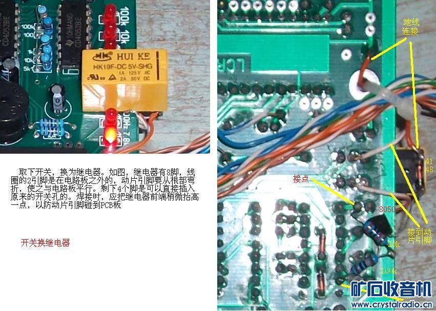

开关换继电器
 楼主| 发表于 2011-11-24 19:04:05 | 显示全部楼层
回复 151# tdgzjq
    PCB文件已经更改了。
