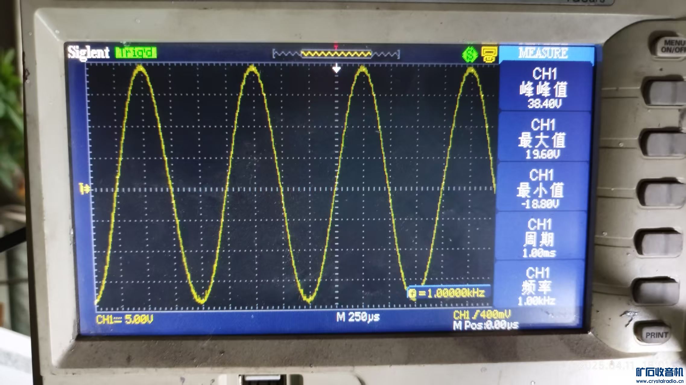

回牛哥,我把R18=R20换成33欧,静态电流从原来的45mA,增加到60mA,最大不失真功率并没有增加。
33欧与100欧的区别,当33欧时,峰值信号只需要1V就就可以推满。100欧时,峰值信号需要2V才能推满。

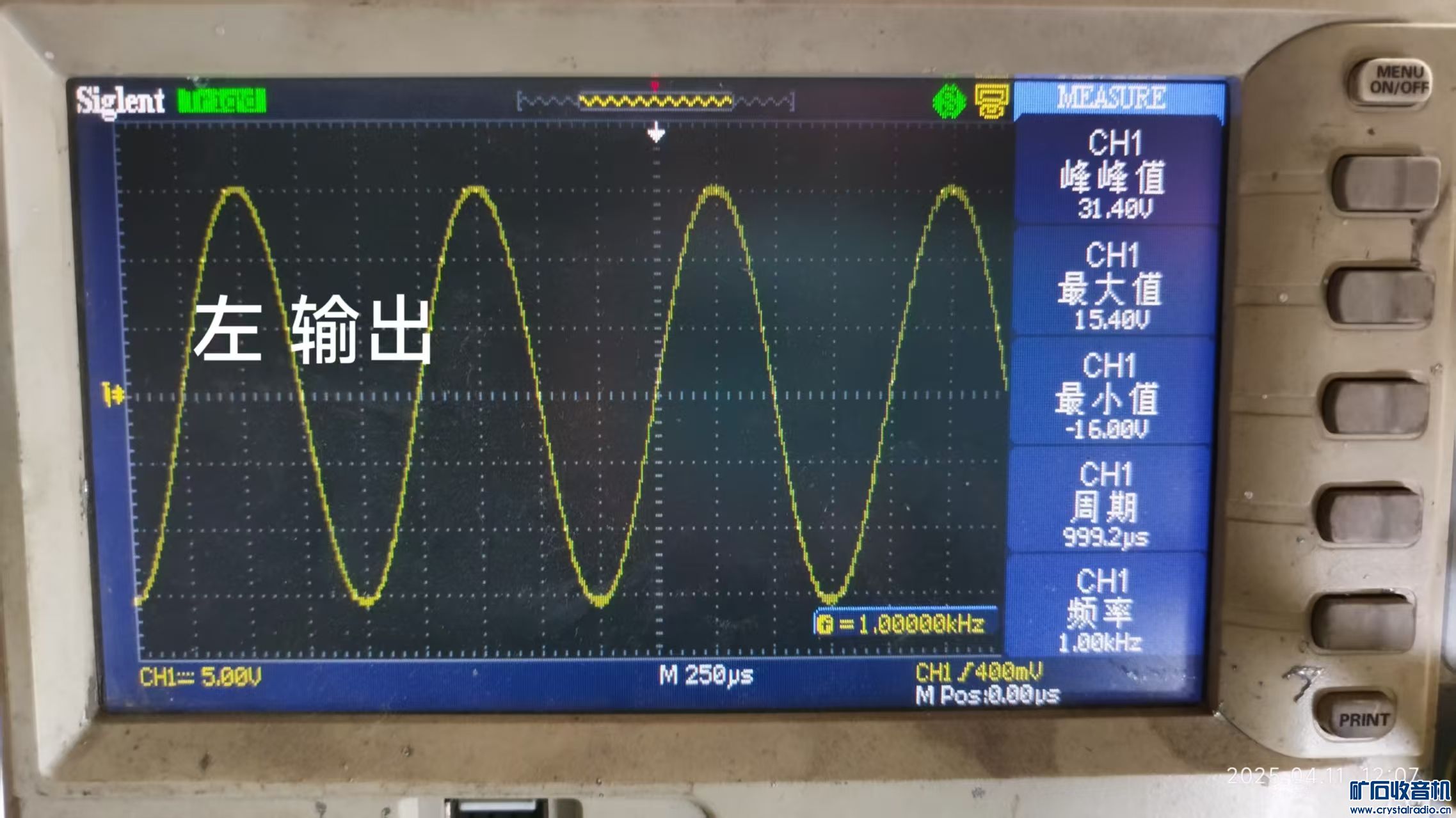

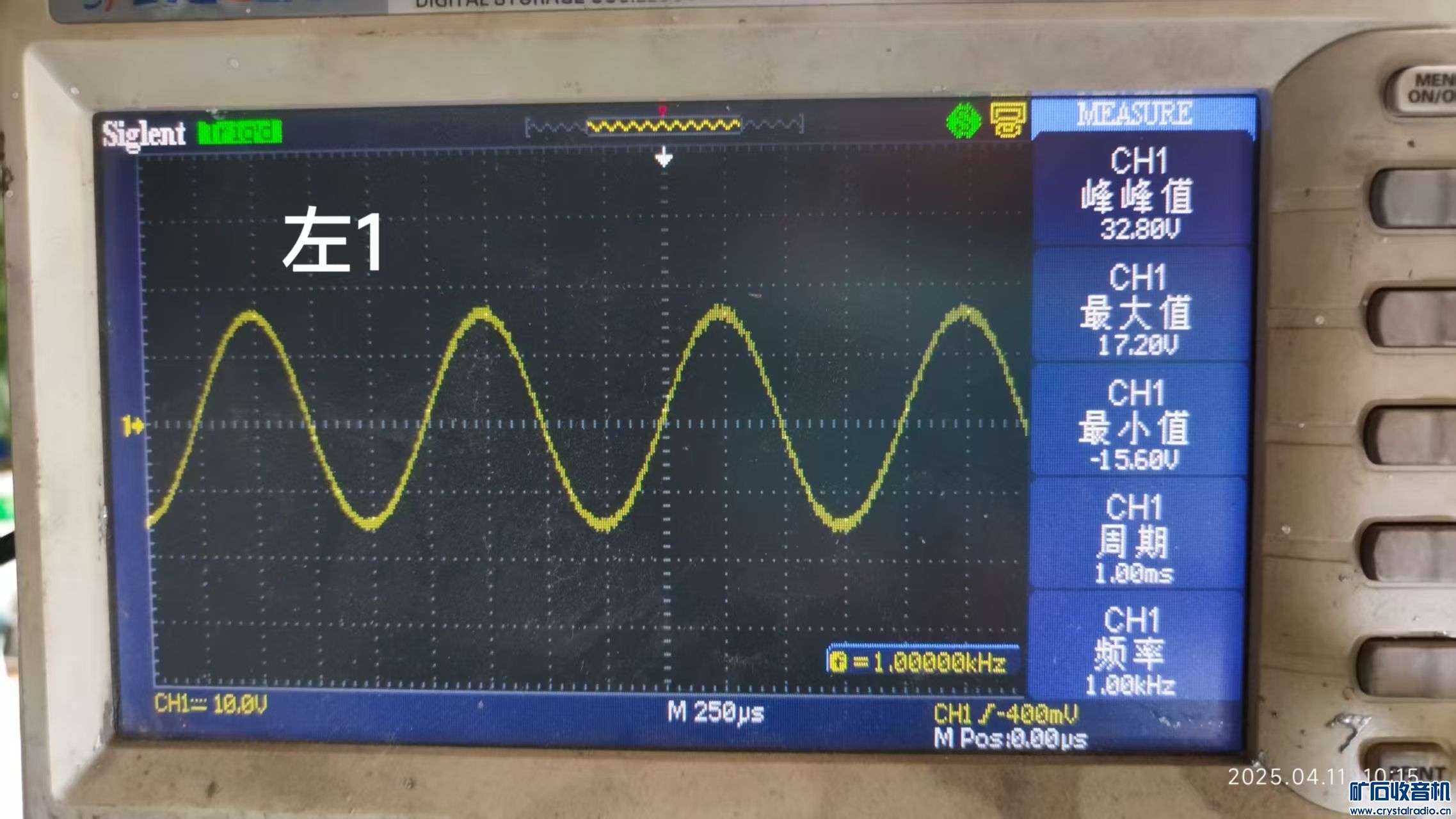

已经调整R6=200K,R7=500K,将推动波调整的幅度和大小一致。调整R18=R20=33欧与原来的100欧,输出功率没有变化,现在最大峰峰值在30多伏。
其中左1是R6=330K,R7=330K时的推动波形,更改阻值以后,两个推动波是一样的。

    满输出时候的输入电压降低了一倍,说明增益大了一倍,这说明前面电子管部分的驱动信号还是够用的。
    仔细看了一下示波器的数据,最大不失真电压的峰值应该是稍微大了一点,改动之前是30.2V,改动之后是31.4V,而且波形是有所改善,当然不排除是因为手动调整的波形对称或者是电子管部分输出电压更低使线性更加对称引起的。
    如果想要较大幅度提高输出功率,可以从改固定偏压入手,不过那样太麻烦了,也失去了电路简洁可靠的优势。

我把输出变压器原来并联的次级输出改为串联,确实可以增加输出功率。因为这个输出牛实际是10K:6,带的负载是8欧,我串联以后测阻抗是3.6K:8
因为我在R18和R20处串联了两个100mA保险丝,主要是为了保护输出牛,现在将这两个电阻改为33欧,同样信号的情况下,电流会增加,不削波输出也会增加。拍的图片,还不是最大输出,此时保险丝熔断了,此时信号输入大约是峰值3伏。
我对理论不太懂,不知道这样是否可以长期运行?(在保证电源功率足够、散热足够、输出牛初级电流足够的情况下)

这么用没有问题,相同的供电电压下输出牛阻抗低了,最大不失真功率肯定要增大的,当然这时候管子的工作电流是要增加的,最大输出的时候电流比原来差不多是2倍了,所以保险会熔断的。
真正实际应用的时候,我们不可能长期连续的工作在最大输出状态,一般家用有1-2W就够用了,大一点的话,平均功率也不会超过5W,恢复100MA保险,让电路继续工作吧,太大的输出下保险丝熔断是好事,我估计您正常听音的时候,保险丝肯定不会熔断的。
