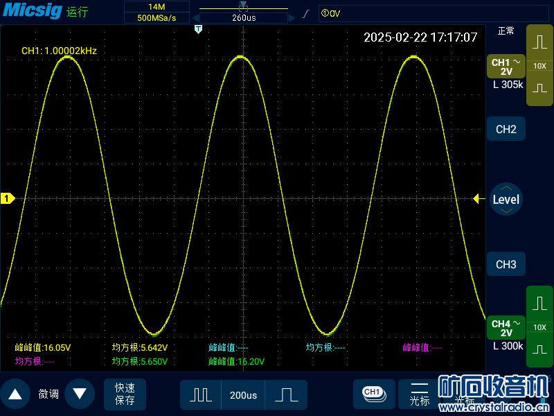

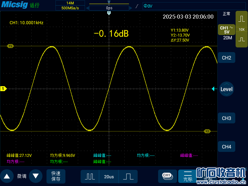

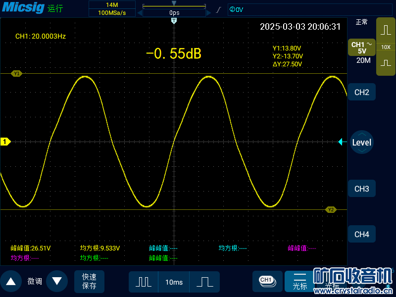

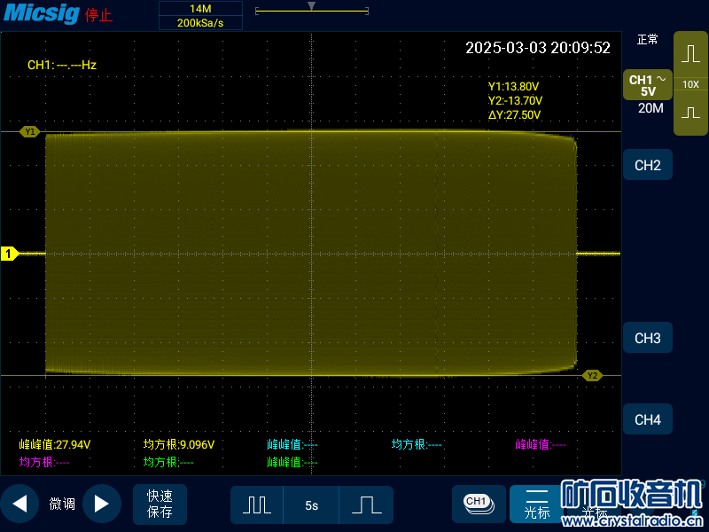

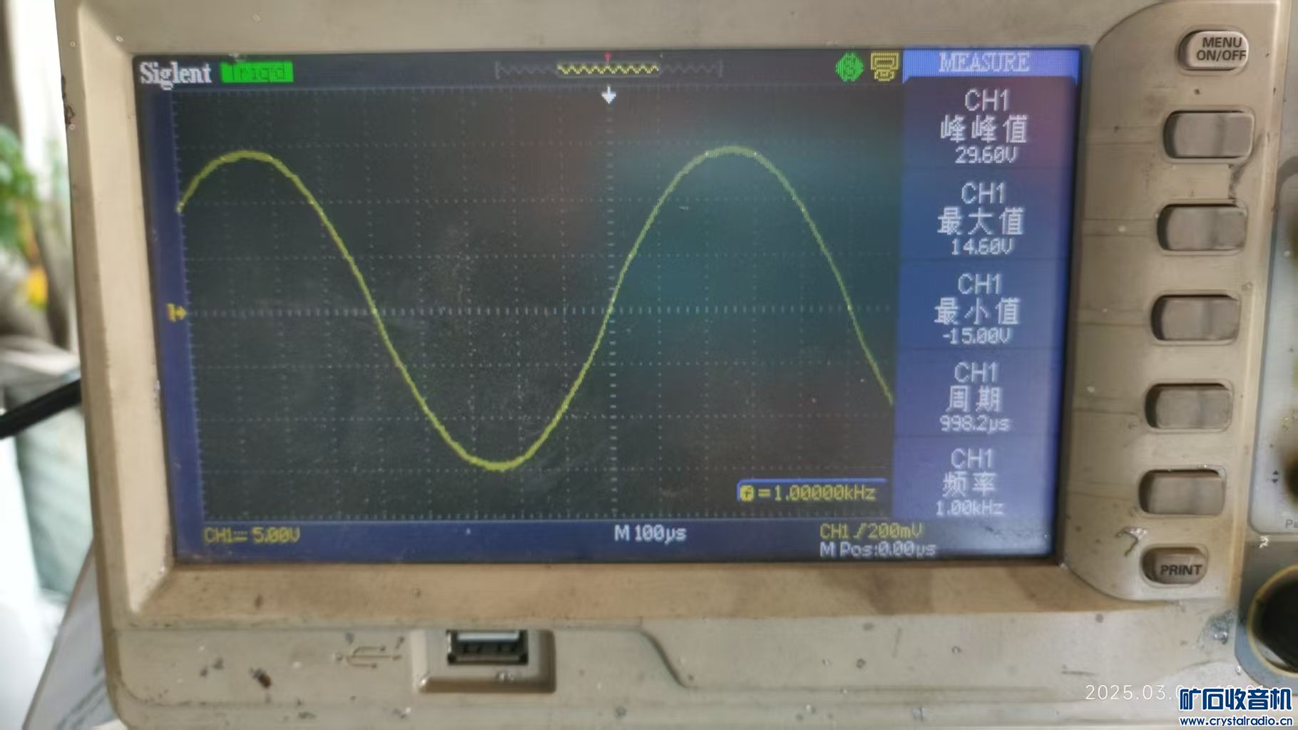

 楼主| 发表于 2025-3-4 10:23:36 | 显示全部楼层

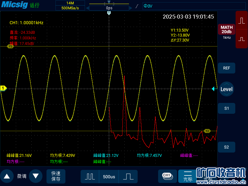

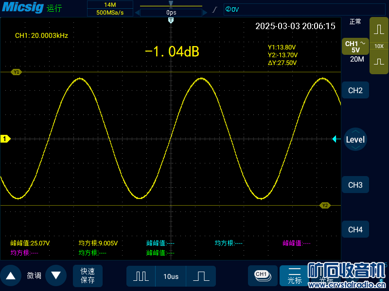

继续贴些测试波
耦合电容用1.6uF,低频更好了,先看扫频波,在12.5W下测得。
再看分频波
1K波作为基准
20Hz
50Hz
10K
20K
最大功率波

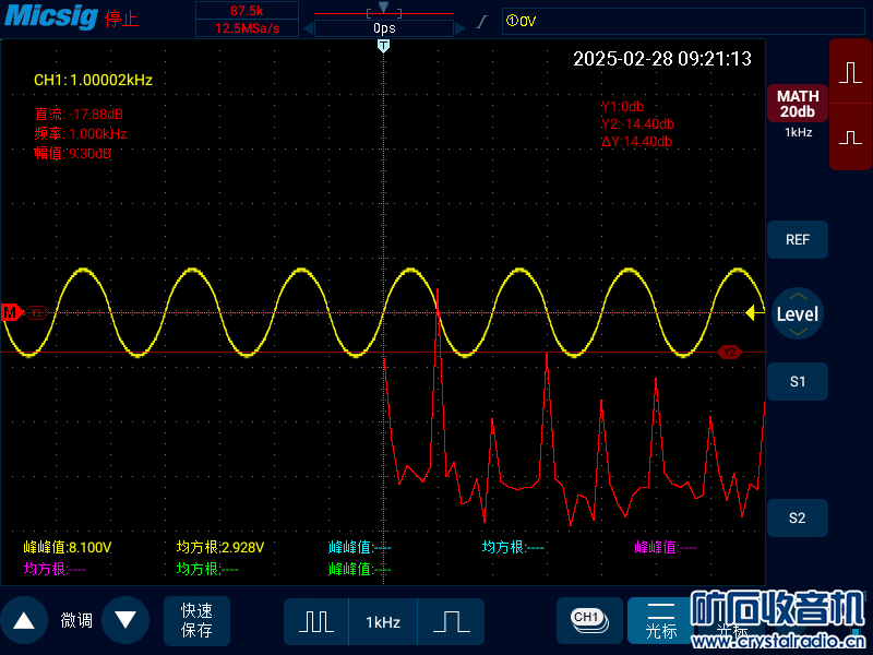

不同功率下的FFT波,由于管子没有很好配对,比以前测的略差一点。

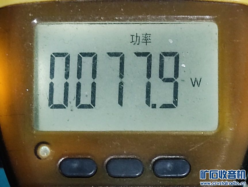

整机功耗

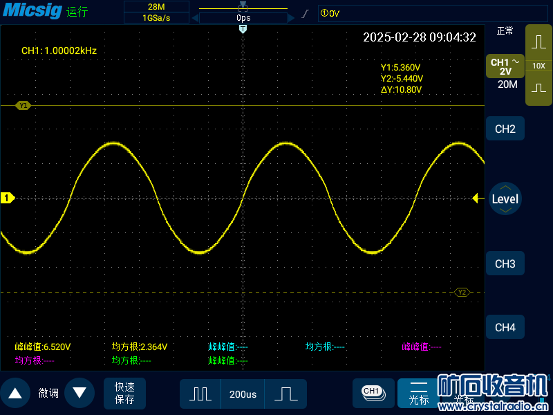

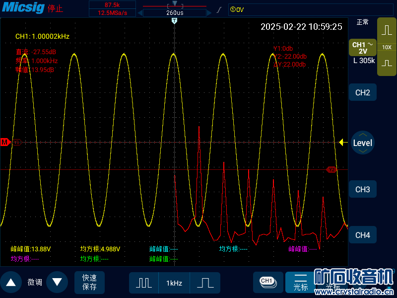

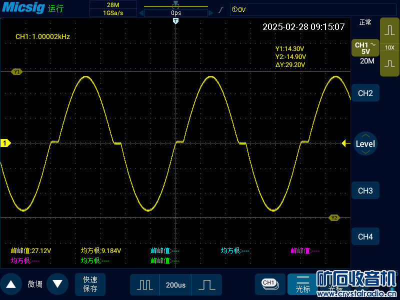

 楼主| 发表于 2025-3-5 15:46:10 | 显示全部楼层

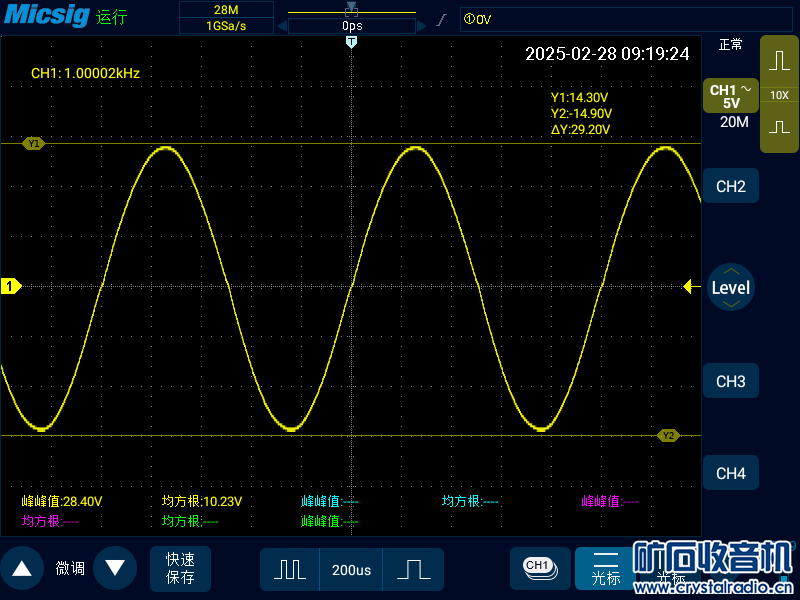

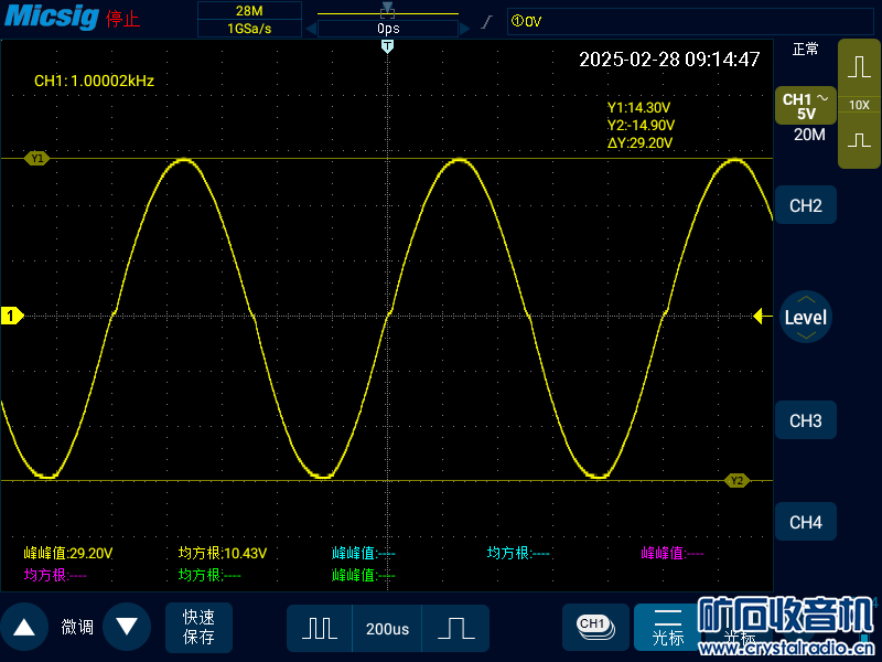

继续上些不同电流下的波。
10N60管在0.6mA下的输出波。
10N60管在3mA下的输出波。
10N60管在7mA下的输出波。
10N60管在10mA下的输出波。
上述电流下在甲类转乙类时都有一些失真。
在甲类区基本正常
进入转换区就有失真,约在1W附近。
此时谐波是奇次波高而量大
过后就正常了,见10mA波。
最后还是采用大电流,装机完工。

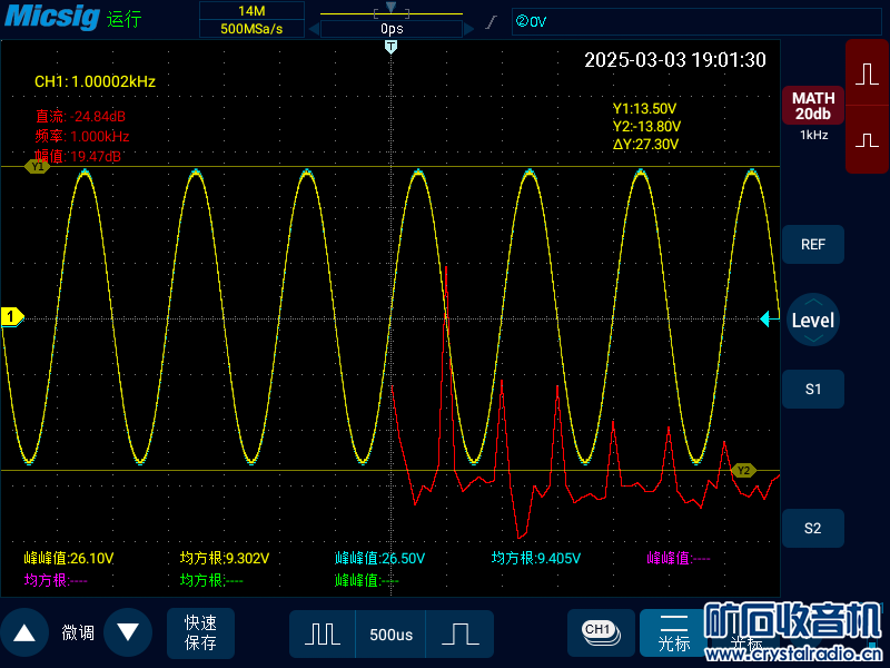

 楼主| 发表于 2025-3-6 09:54:27 | 显示全部楼层

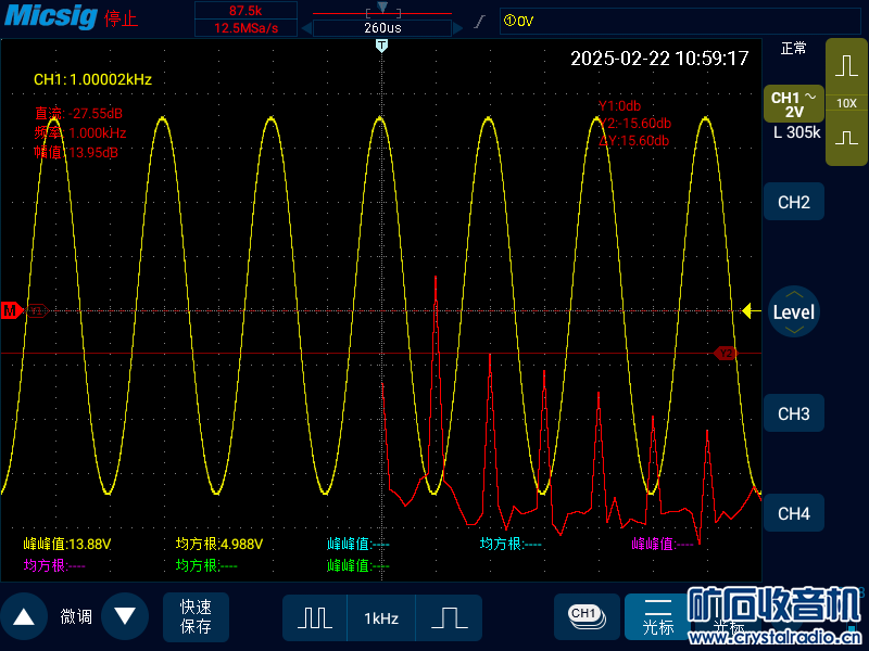

再来几幅全场管测试的谐波
在3.1W下的奇、偶波,偶次波比奇次波高6.4dB
偶次波是-15.6dB
奇次小是-22dB
即使在最大5.5W功率下也是偶次波高于奇次波,约高1.5dB。
调整好的二声道相当平衡

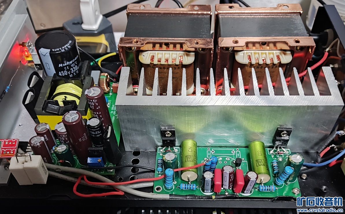

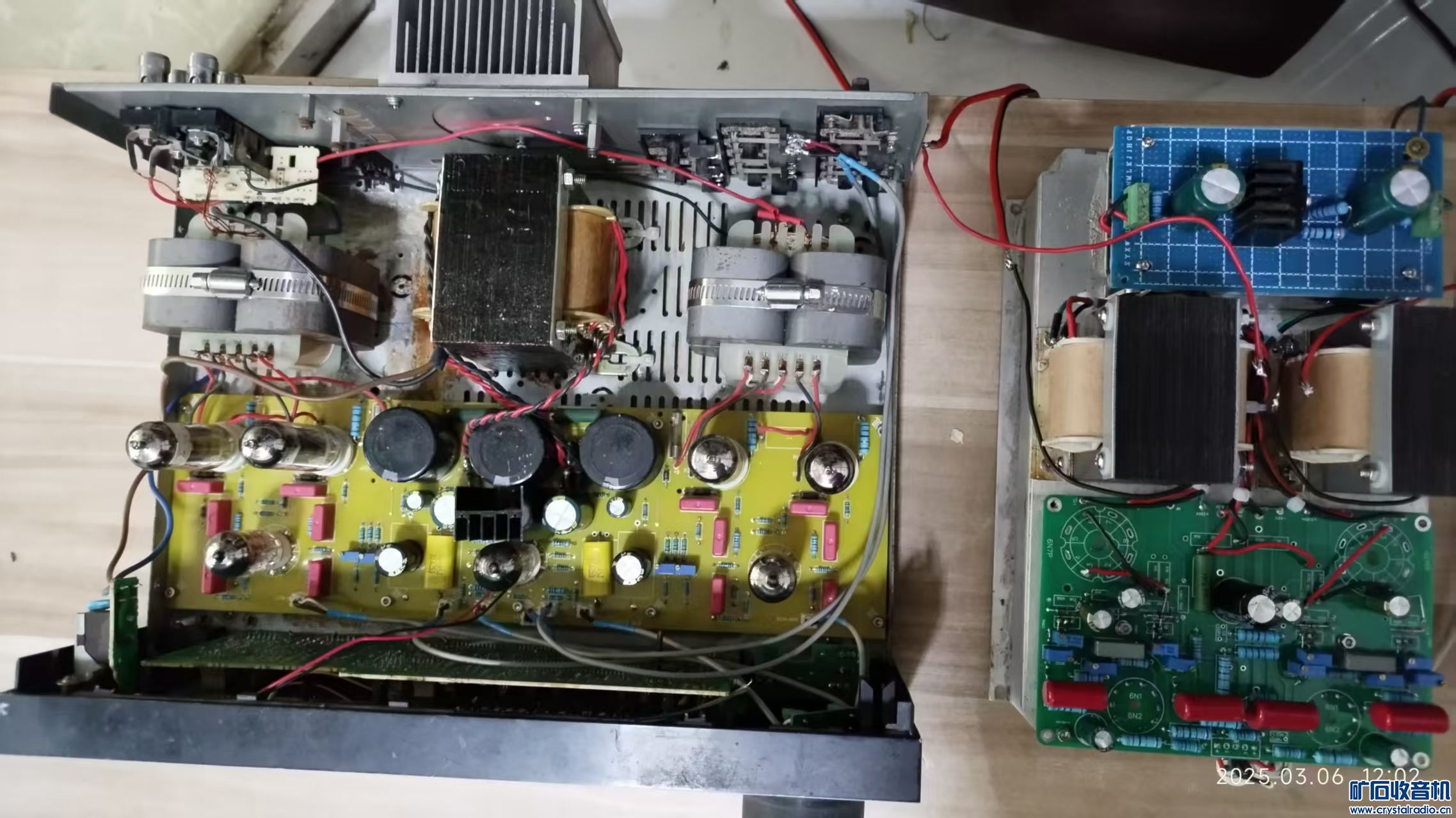

发表于 2025-3-6 10:47:35 | 显示全部楼层
前两天有点事耽误了。
我的也调试好了,结合老师在本帖发布的59楼和73楼的调试说明,以及自己体会,特别说明一下。
电路图上面未注明可调的R12和R13,最好也改成200K可调电阻,先调到中间100K安装到上面。
1、首先挑开C3和C4与10N60的连接,这样方便调整推动波对称。如果不断开,与后面连着,给6N11信号以后,里面是含有直流成分的交流信号,示波器不容易捕捉,并且看着有直流成分,不容易分辨上下臂是否平衡,以及幅度是否相等。直到调整R7使两个波形大小和幅度一致。
2、把变压器的P1和P2与电路板的供电部分断开,串入电流表,调整R14和R16阻值,电流会逐渐变化,如果变小就向反方向调整电位器。这里特别注意一下,不可以一次调节到位,主要是随着电流升高,散热片温度会逐渐上升,温度上升以后,电流还会继续升高。左右声道需要反复调整,主要是让散热片达到热均衡。可以尝试先调整到40mA再根据情况调整。
调整完电流,把前面的4个电容接好,就可以给信号试机了。
前面说到R12和R13最好安装成200K的可调电阻,我遇到的情况是R14和R16的阻值调到尽头,只有30毫安,怎么都调节不到原电路的46mA,换过功率管,换过电容,走了不少弯路,R12与R13主要是给功率管分压用的,调节这两个电阻的阻值,可以达到额定电流。
散热部分,我采用的是3.7KW变频器散热片,这个电路给信号和不给信号,耗电基本是一样的,甲类推挽么,我连续通电半个小时,散热片温度不超过50度,谁想安装,最好找一个合适的散热片,面积不够就加静音风扇,不加风扇散热面积就大些,热均衡以后,功率管的电流就恒定了,温度低,电流就低。
关于功率管,不要管真还是假了,我用的就是假的10N60,可以说没有参数。如果是真管,建议试试4N60,按PDF说明,GS间电容典型值是520pF。安装推挽,最好有示波器和信号发生器,不然很难调好,不是针对这个电路,是所有推挽都一样。

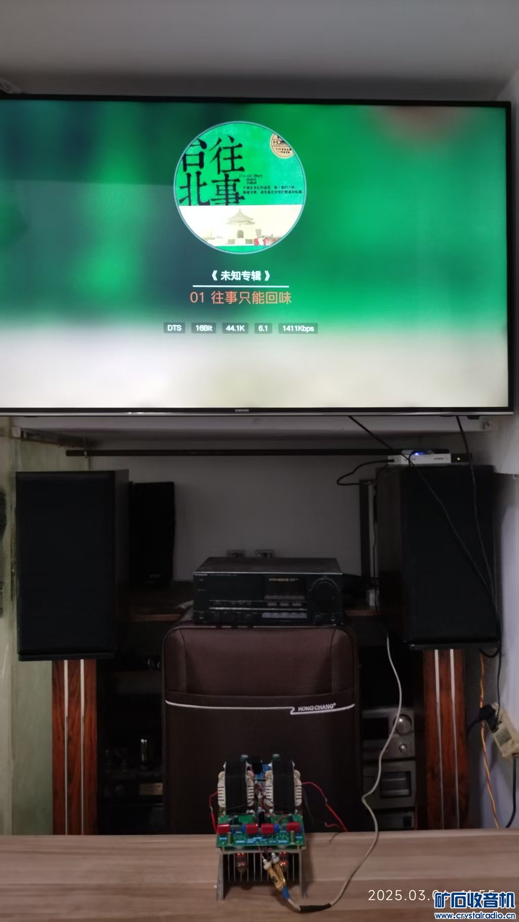

发表于 2025-3-6 12:30:22 | 显示全部楼层
哈哈,谁想做的可以入坑了。
简单做一下对比,手里还有一个兔公子EL84的推挽,输出牛都是自绕,音箱是书架箱。简单说高音比较灵动,中音听不出区别,低音没有兔公子的潜的深。
这是有特殊情况的,兔公子在另一个音箱上面听着低音有些重,搭配这个音箱高中低刚刚好。目前这个电路,可以说其他音箱上,三段是均衡的。
整体上来说,没有听出来异样,或者说听不出来缺陷或者不自然,声音是比较干净那种,更多的听音感受,再听听看看。
