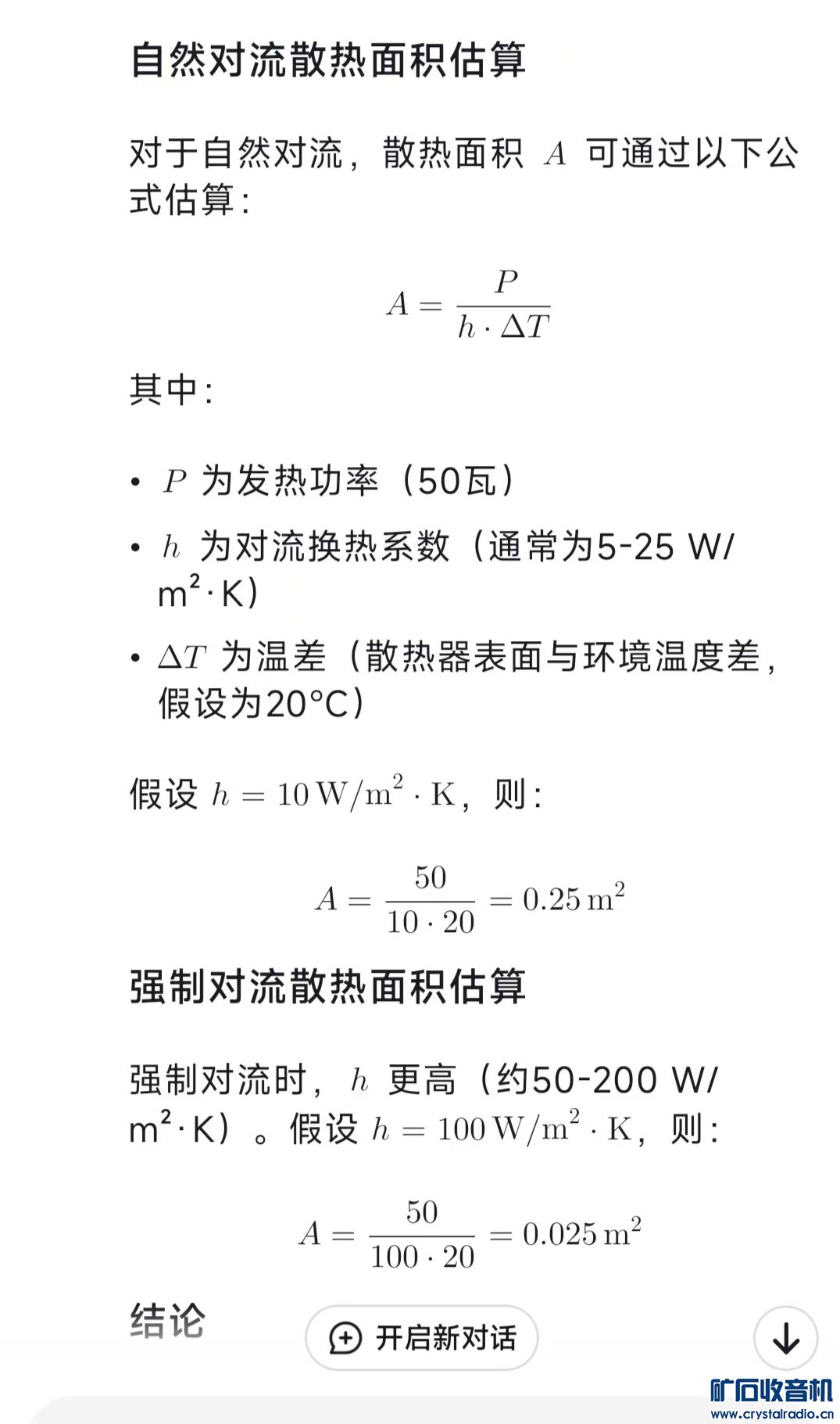

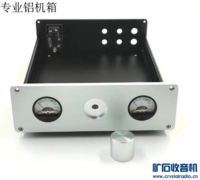

发表于 2025-2-25 16:16:22 | 显示全部楼层
whmks 发表于 2025-2-25 15:54
我有一款二则外露式散热机箱,在这功率下不用加风扇。散热片好像是吧,仅用测试。
能不能测试一下发热量?
我原打算使用这款铝合金机箱,安装6N9P+MOS+6N7P,内部高54mm,宽175mm,深305mm,现在深度可以安排工频变压器,也可以安排开关电源。
如果现在再加这款推挽,使用工频电源,可以安排在下面这块板上,就是担心发热量过大。如果控制不了,想安装,只能另外找机箱。
 楼主| 发表于 2025-2-25 16:29:28 | 显示全部楼层
茹祥臣 发表于 2025-2-25 16:16
能不能测试一下发热量?
我原打算使用这款铝合金机箱,安装6N9P+MOS+6N7P,内部高54mm,宽175mm,深30 ...
机箱飘亮。每管的静态功耗约12W,四管就是近50W,与6P1管基本相同。目前还没有移植到二则外露散热机箱,所以没法测温。
发表于 2025-2-25 16:52:00 | 显示全部楼层
whmks 发表于 2025-2-25 16:29
机箱飘亮。每管的静态功耗约12W,四管就是近50W,与6P1管基本相同。目前还没有移植到二则外露散热机箱, ...
这是使用DeepSeek计算出来的,不知道靠谱不靠谱。如果大差不差,估计还要想其他方法。
 楼主| 发表于 2025-2-25 17:55:01 | 显示全部楼层
这个计算好像太保守了。可利用铝机箱散热,再在机箱外底面加一块大小合适,高0.8-1cm散热片估计就可以。
