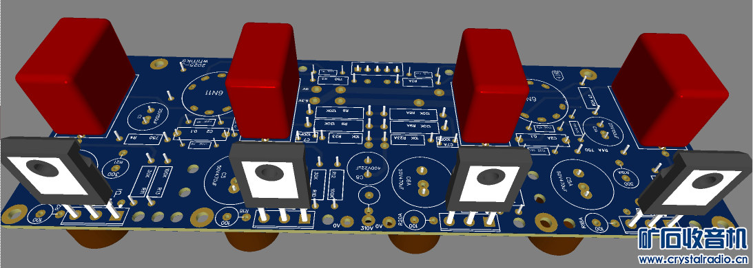

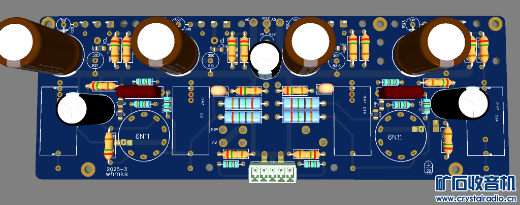

发表于 2025-2-28 07:34:02 | 显示全部楼层
whmks 发表于 2025-2-27 17:44
今天把这款板线路接通初步画好,接下来美化线条、优化一下布局就可以打板了。
不知道老师使用的制板软件是不是嘉立创的EDA,能不能编辑上次发的6N2+MOS+6N7P打板文件。我的想法是把那两个板子和目前这款电路改成一模一样的大小,这样想听了可以直接换板接线就行,机箱上面不用再打孔。
发表于 2025-2-28 09:23:19 | 显示全部楼层
有个不成熟的想法,这个板子如果做成单声道的是不是好一点?可以在机箱内两侧布置,稍小的机箱也可能用上,打板也可以更方便些。

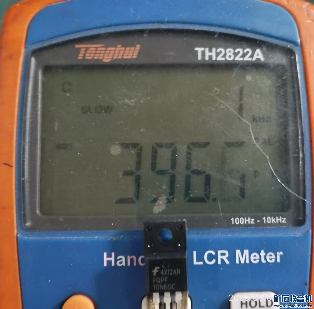

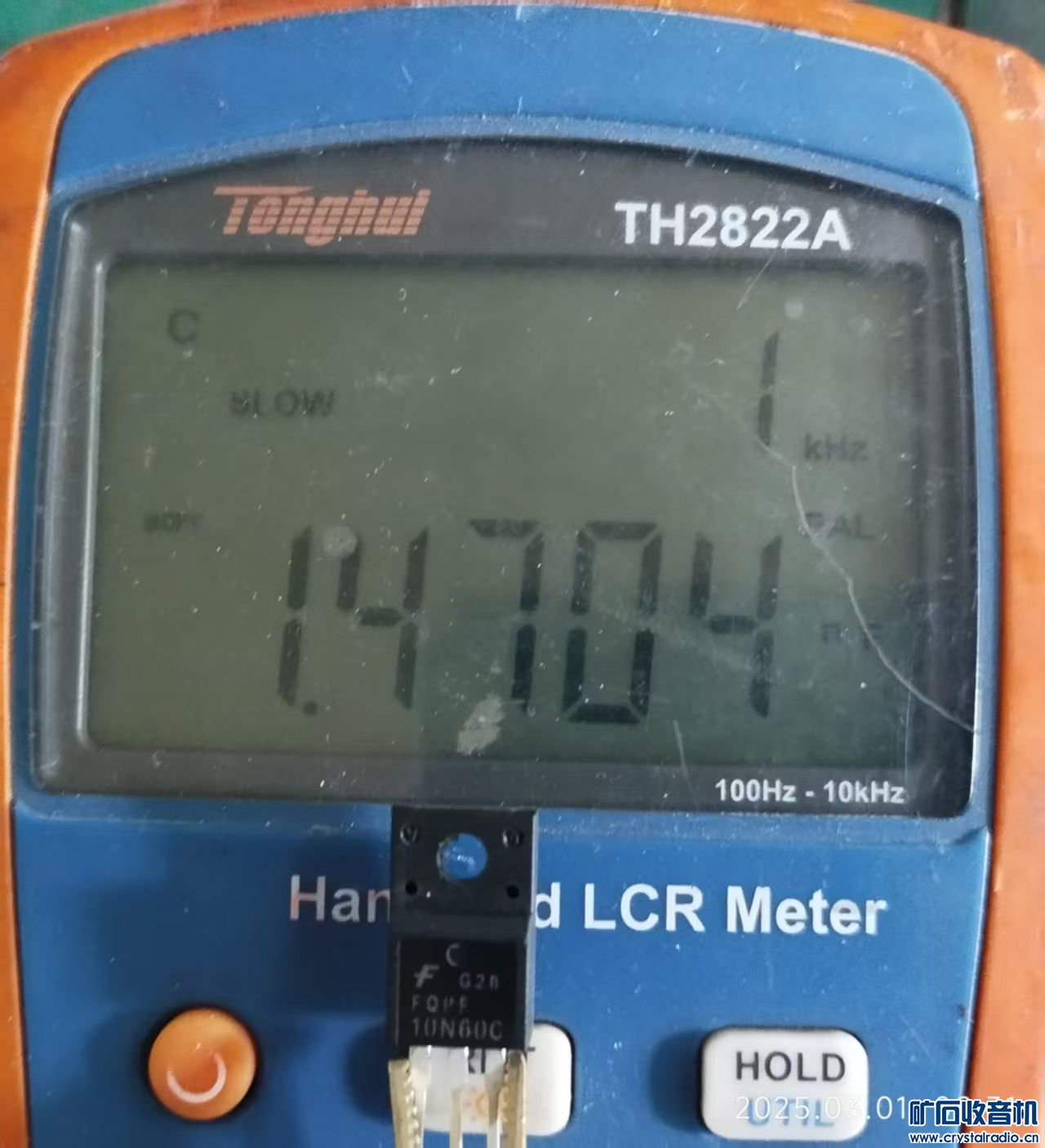

以前买的10N60电容1470pF,这次买的400pF,12N60居然才380pF。
 楼主| 发表于 2025-3-1 08:40:08 | 显示全部楼层
dqg 发表于 2025-2-26 10:45
10W+与15W的差距并不是很大,应该可以实施。
做为功率级输入电容大一点没事,但也不要超过700P。

 楼主| 发表于 2025-3-1 08:47:35 | 显示全部楼层
茹祥臣 发表于 2025-2-28 07:34
不知道老师使用的制板软件是不是嘉立创的EDA,能不能编辑上次发的6N2+MOS+6N7P打板文件。我的想法是把那 ...
我这块PCB板是为内藏式设计的,所以没有考滤通用。
 楼主| 发表于 2025-3-1 08:49:36 | 显示全部楼层
dqg 发表于 2025-2-28 09:23
有个不成熟的想法,这个板子如果做成单声道的是不是好一点?可以在机箱内两侧布置,稍小的机箱也可能用上 ...
跟你想法一样,这板可分可合,打一次板能用二种方案。
 楼主| 发表于 2025-3-1 08:51:08 | 显示全部楼层
哈哈!掘到宝了,就用12N60的。

 楼主| 发表于 2025-3-1 20:23:12 | 显示全部楼层
推挽板已发出打板,还不知是否有错。
发表于 2025-3-2 07:47:36 | 显示全部楼层
whmks 发表于 2025-3-1 20:23
推挽板已发出打板,还不知是否有错。
3月1日,新的一月开始,又到了薅羊毛的季节了。
你打的板子,准备用TO247的10N60?
昨天试了一下,10N60的静态电流没顾上测量,有点交越失真,R14,R15,R16,R17,昨天直接串联的电阻,今天不一定有时间调试。6N11长期没用,其中一个管子的三极管电压有点低。使用6N1屏压基本一样。
昨天每次测试一个声道,断断续续,发热量有限,最热的部分,还是反装的6N11发出来辐射到散热片那里有点温度,电源也没用力,外壳有一点点温度。
4个10N60的栅级对地,其中一个加测试信号以后电压明显低很多,这个是不是和耦合电容的容量大小有关?或者有漏电情况,或者和C2有关。
今天如果有时间准备再换几个耦合电容试试,再把每个管的静态电流调到设计值。
 楼主| 发表于 2025-3-2 09:53:41 | 显示全部楼层
还是用T220封装,主要是管脚间距大一点,安全一点。
   调机三步曲:
    第一步调推动波对称,就是调R7电阻,原则是比R6电阻大一点。二个耦合电容最低用0.47uF而且容量要基本一致。
    第二步调静态电流,就是调R14、R16二个电阻,使R19、R21二端电压基本一致。电流量图上已标。
    第三步调动态平衡,输入信号监测输出波,调R10或R11电阻。
注意:因是推挽,二个功率管是相互牵扯,要多调几次,才能达到预期功率。
该电路做纯甲类相当好,做甲乙类的电流不低于10mA,但在1W时有一个交接区,此时的奇次波大于偶次波,过了以后就是偶次波大于奇次波,直到最大功率,纯甲类就没有交接区。
