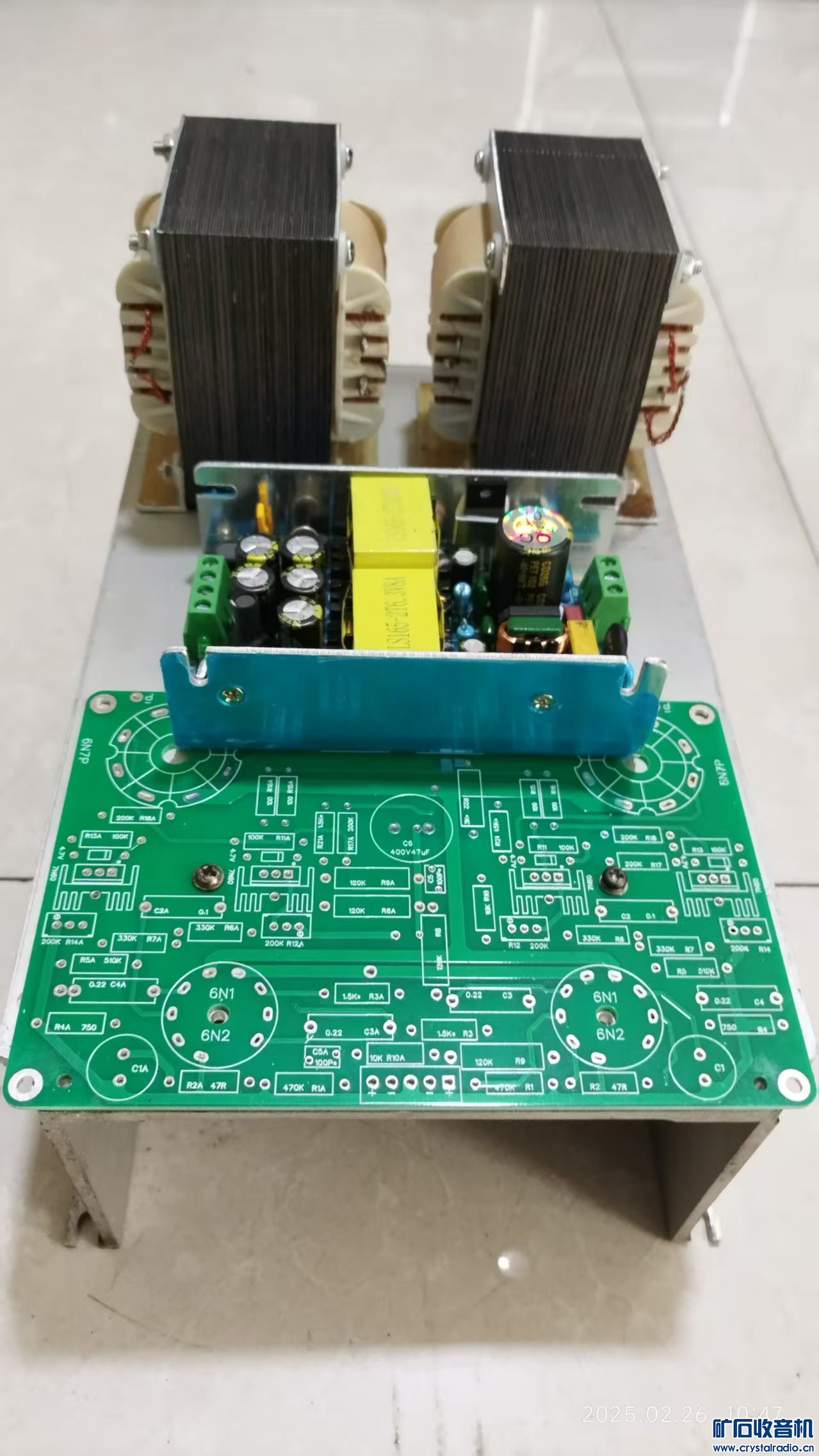

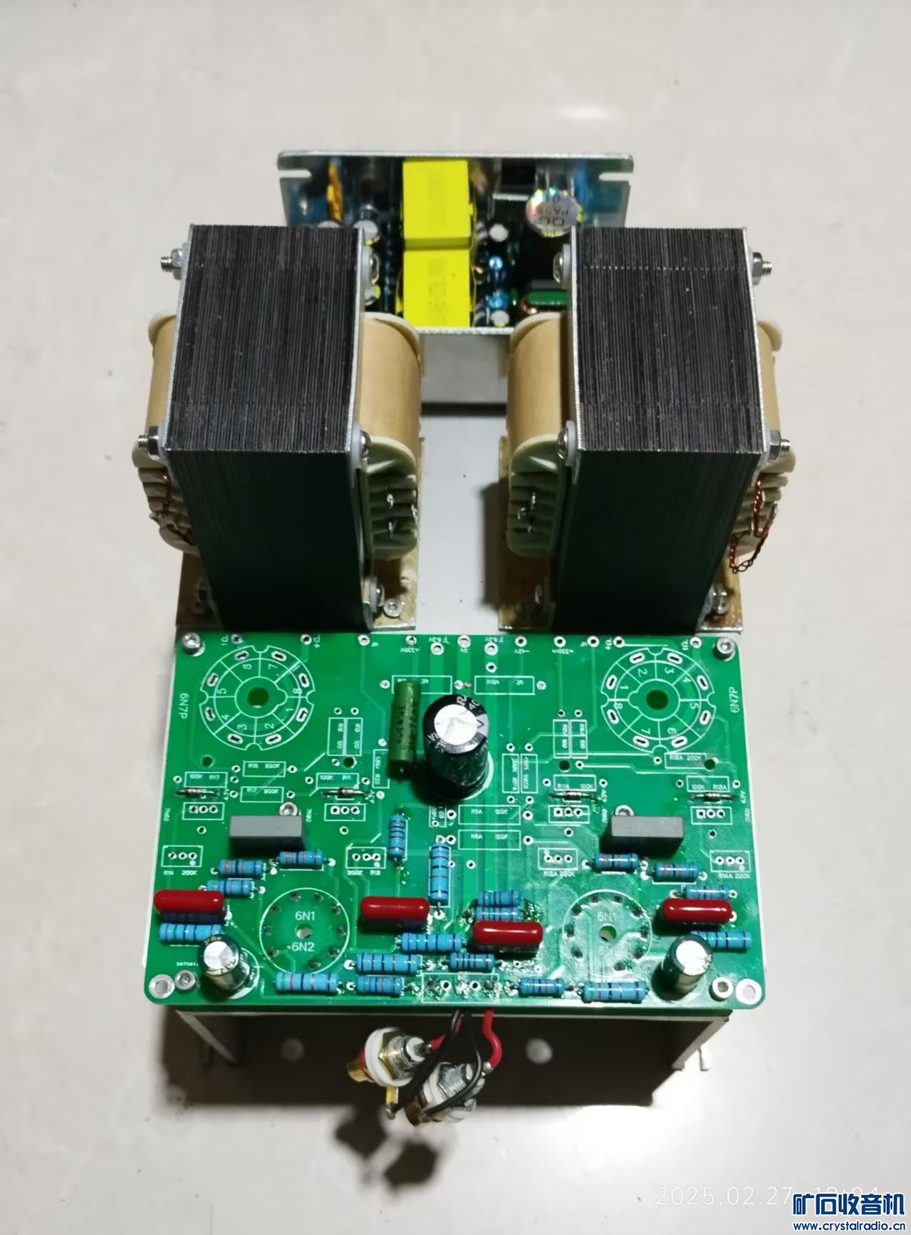

发表于 2025-2-26 11:04:51 | 显示全部楼层
老师的板子通用性是真的非常强,上次打的6N2+MOS+6N7P,我仔细看了一下,把后面6N7P部分裁掉,保留7N60部分,刚好55毫米。电路其他部分更改相对应的原件就可以了。
这次使用这个底座,先测试一下发热量,如果发热量不大,移植到另一个机箱内,散热部分听取老师的建议,在底部粘贴1cm高度的散热片。电源,信号,输出牛准备采取多个4联继电器控制,输出牛采用同一对或两对都可以,电源和前胆后石安排到内部。

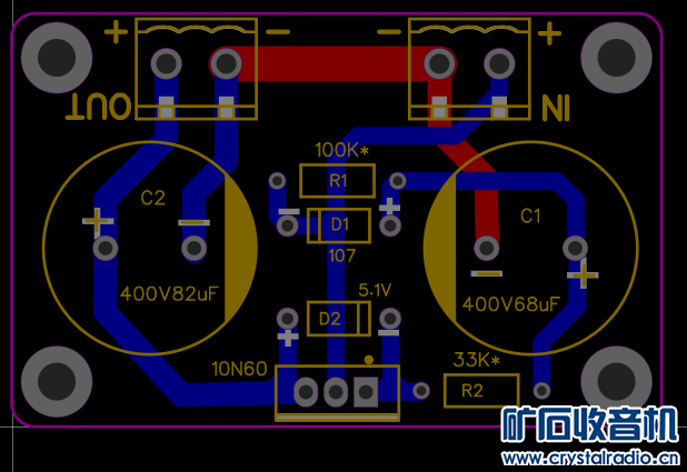

 楼主| 发表于 2025-2-27 17:44:07 | 显示全部楼层
今天把这款板线路接通初步画好,接下来美化线条、优化一下布局就可以打板了。
发表于 2025-2-27 18:17:02 | 显示全部楼层
辛苦了,你这块板的长和宽是多少?
顺便问一下R14和R16是不是调节静态电流的?你1楼说甲类推挽调到50mA以上,一般调到多少?依据是什么,是根据输出功率或发热量吗?
R7的356K这个电阻我看上面有个“*”,是不是也是调节的,这个是调节什么的?
我的这块板的电路部分,需要手动连几根线,现在就等几个电阻了,到了可以测试一下发热情况,我觉得应该可以改成甲类推挽。

 楼主| 发表于 2025-2-27 19:05:23 | 显示全部楼层
茹祥臣 发表于 2025-2-27 18:17
辛苦了,你这块板的长和宽是多少?
顺便问一下R14和R16是不是调节静态电流的?你1楼说甲类推挽调到5 ...
板子长度200X70mm。
R14和R16是调电流的,一般不需多动。
R7电阻是调上下推动波对称性用的。
R18、R20不要用瓦数大的,最多用1W,这个电阻能保护输出牛。因在调试中可能会造成10N60全开通,这时电流会急增,烧断该电阻形成保护。
另外,供电系统最好用缓上电的电子滤波板。

发表于 2025-2-27 20:54:43 | 显示全部楼层
whmks 发表于 2025-2-27 19:05
板子长度200X70mm。
R7电阻是调上下推动波对称性用的。
多谢提醒。
您说的是这款缓上电吧,不知道使用到这个电路上面,参数用不用调整。
