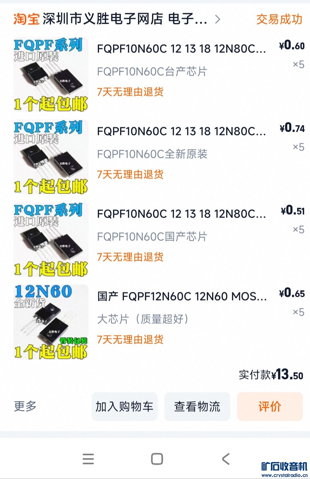

请问怎么买得到正品仙童10N60?准备备料这个线路。
我回你吧,12N60C的参数比10N60C要好,图片上面的店铺,选择“大芯片(质量超好)”这个,不过按我在这家店铺购买的经验,无论你怎么选,发回来都是同一种。
发表于 2025-3-2 22:04:04 | 显示全部楼层
茹祥臣 发表于 2025-3-2 21:51
我回你吧,12N60C的参数比10N60C要好,图片上面的店铺,选择“大芯片(质量超好)”这个,不过按我在这家 ...
这个它上面写明是国产管,我看了一下评价有说他是假管,这。。。
发表于 2025-3-2 22:13:42 | 显示全部楼层
我刚才也看了,我买的多,明天我砸一个看看,如果是国内虚标的,还真的需要另选店铺。

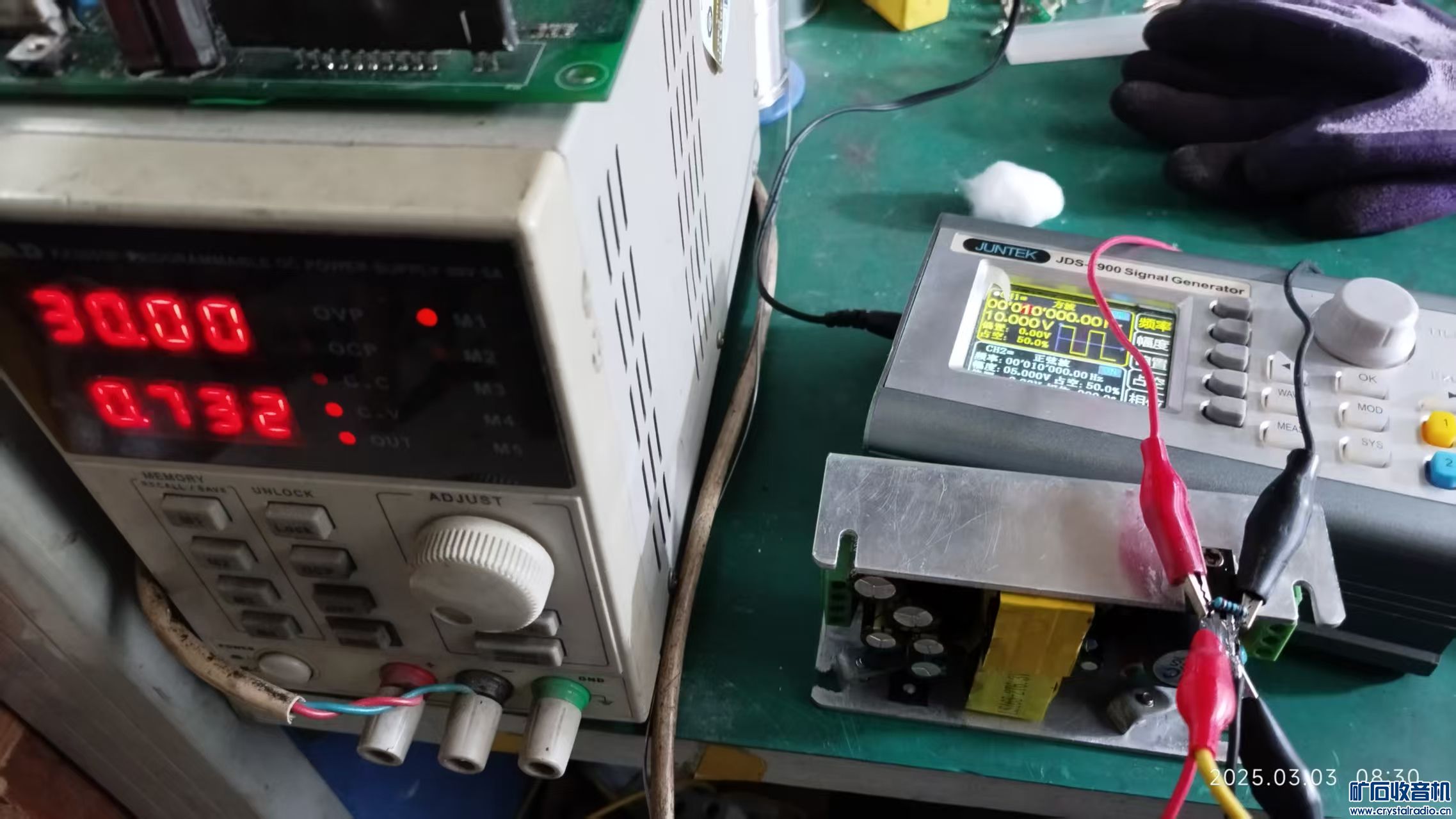

这个10N60确实是假货,我使用30伏5安直接接D和S,在G和S上接了一个15K的泄放电阻,由于电线有电阻,就没有接负载电阻,在G和S加再峰值10伏的10KHz方波信号,测试下来,电流只能达到732mA,说明电源,电线加内阻是40.98欧。
而使用其他的10N60,同样测试条件,电压被拉低到5.8伏,电流达到5A(我这个可调电源最大5A),此时电源,电线内阻只有1.16欧。
充分说明管子内阻非常大,假管子无疑。
这个电路你先观察一下,我目前使用的12N60,根据测量的GS之间的电容,很大机率也是假管子,现在正在测试阶段。电源只能到达307伏,达不到电路要求的320伏,测量峰值电压22.6伏,再大就削顶了。

同样方法检测的7N60,从300mA开始往下掉,到280mA用了不到10秒,也是假的。
先别急,上午在本地买了几个10N60,也是假的,同时买了几个可调电阻,上午没顾上调试,下午再调试。

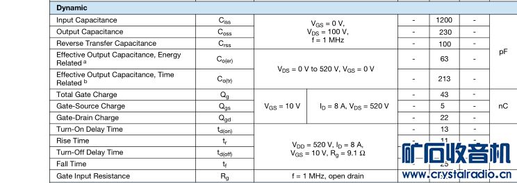

仙童的10N60和7N60的PDF文件没找到,找到其他厂家的,GS之间电容典型值是1200pF。

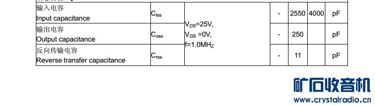

楼主这个电路要求输入电容不大于800pF,但是看几个10N60的PDF都是大于1000pF的。
4N60典型值520pF,最大670pF,倒是可以满足要求。

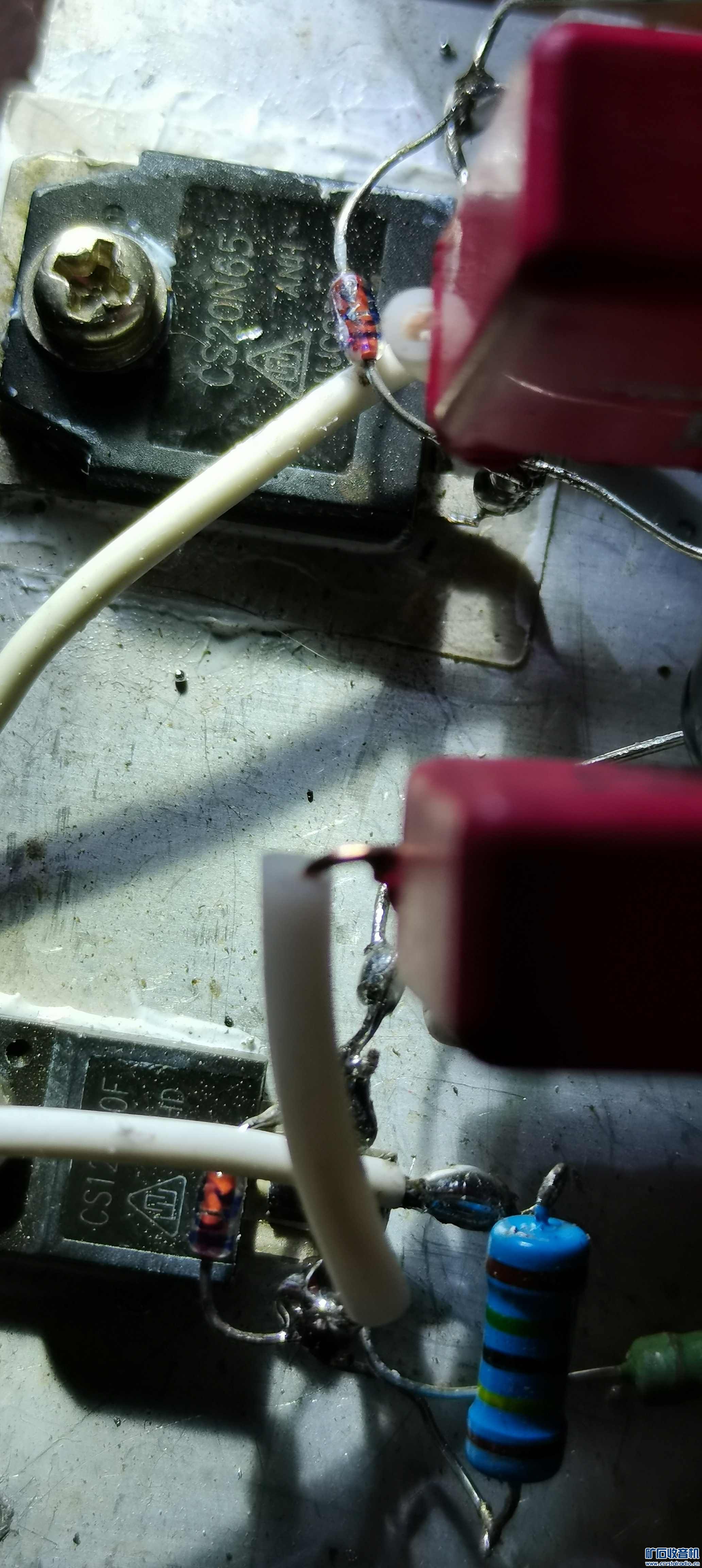

摆地摊,CS20N65怎样呢,T0-3封装,拆机的才1块多一只。
发表于 2025-3-3 18:01:12 | 显示全部楼层
JCS20N65H,输入电容太大了。

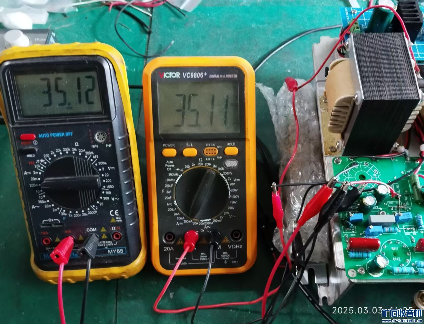

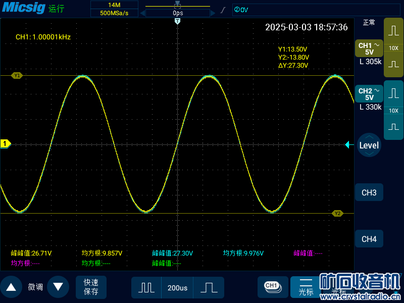

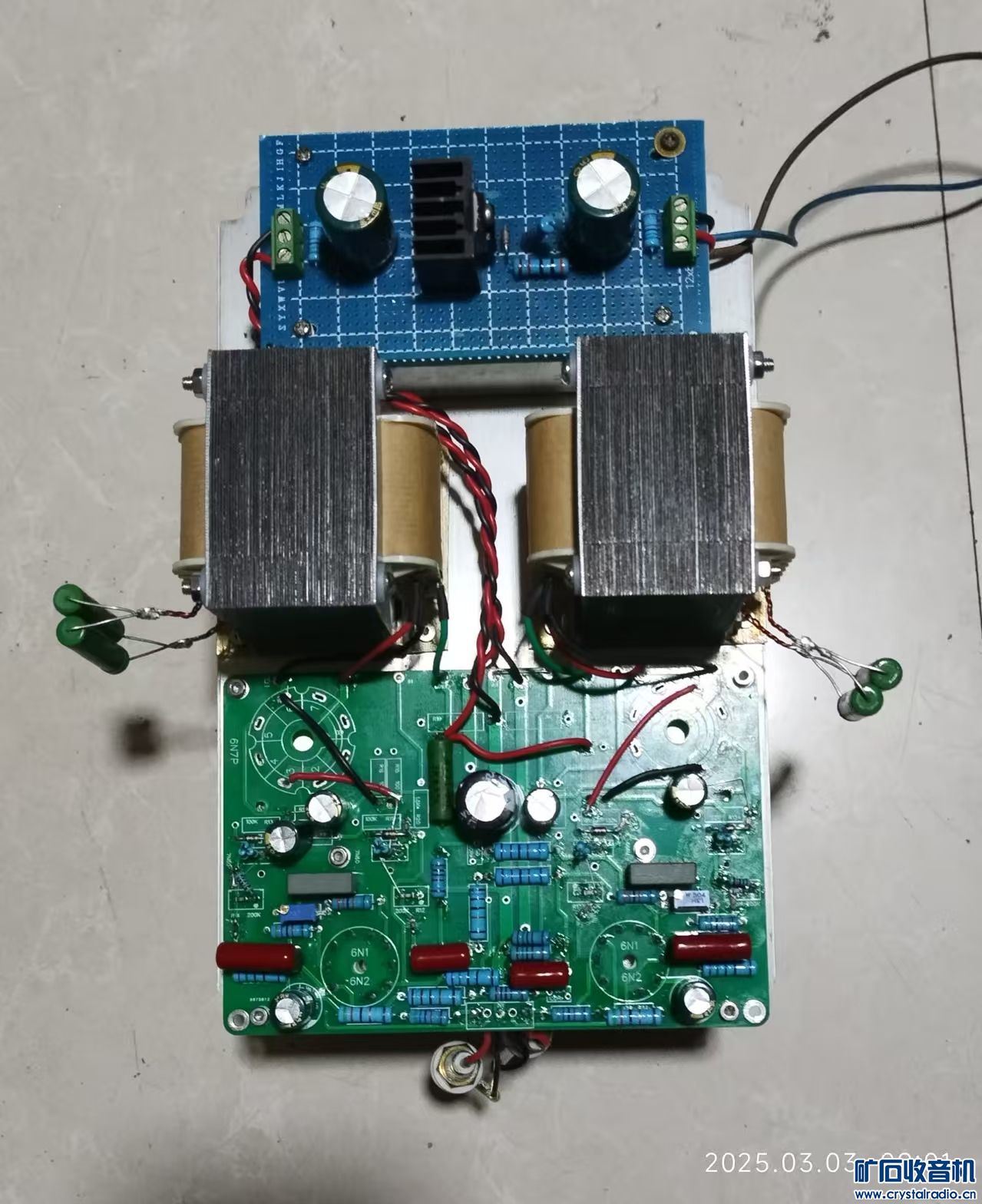

 楼主| 发表于 2025-3-3 20:13:30 | 显示全部楼层
新打的PCB板今天装好并测试。
买了20X8X4.5CM的铝散热
先底朝天测试,方便调整。
先调推动波平衡,这样已基本平衡
二声道调平衡,这样也基本平衡了。
功率管也调平衡,10N60管S极因没有原电阻,所以改成330R+47R,电压为18.5V,电流49mA。在12.5W时波形对称。
发表于 2025-3-3 20:50:19 | 显示全部楼层
whmks 发表于 2025-3-3 20:13
新打的PCB板今天装好并测试。
买了20X8X4.5CM的铝散热
你这个看着真养眼,真是让人羡慕。
 楼主| 发表于 2025-3-3 21:19:39 | 显示全部楼层
茹祥臣 发表于 2025-3-3 20:50
你这个看着真养眼,真是让人羡慕。
你的波是电流不够。另外不要纠结“真与假”,要的就是低输入电容和低导通时的高内阻,10N60管工作时GS电压仅有2.81V,是在低导通、高内阻的线性段。
