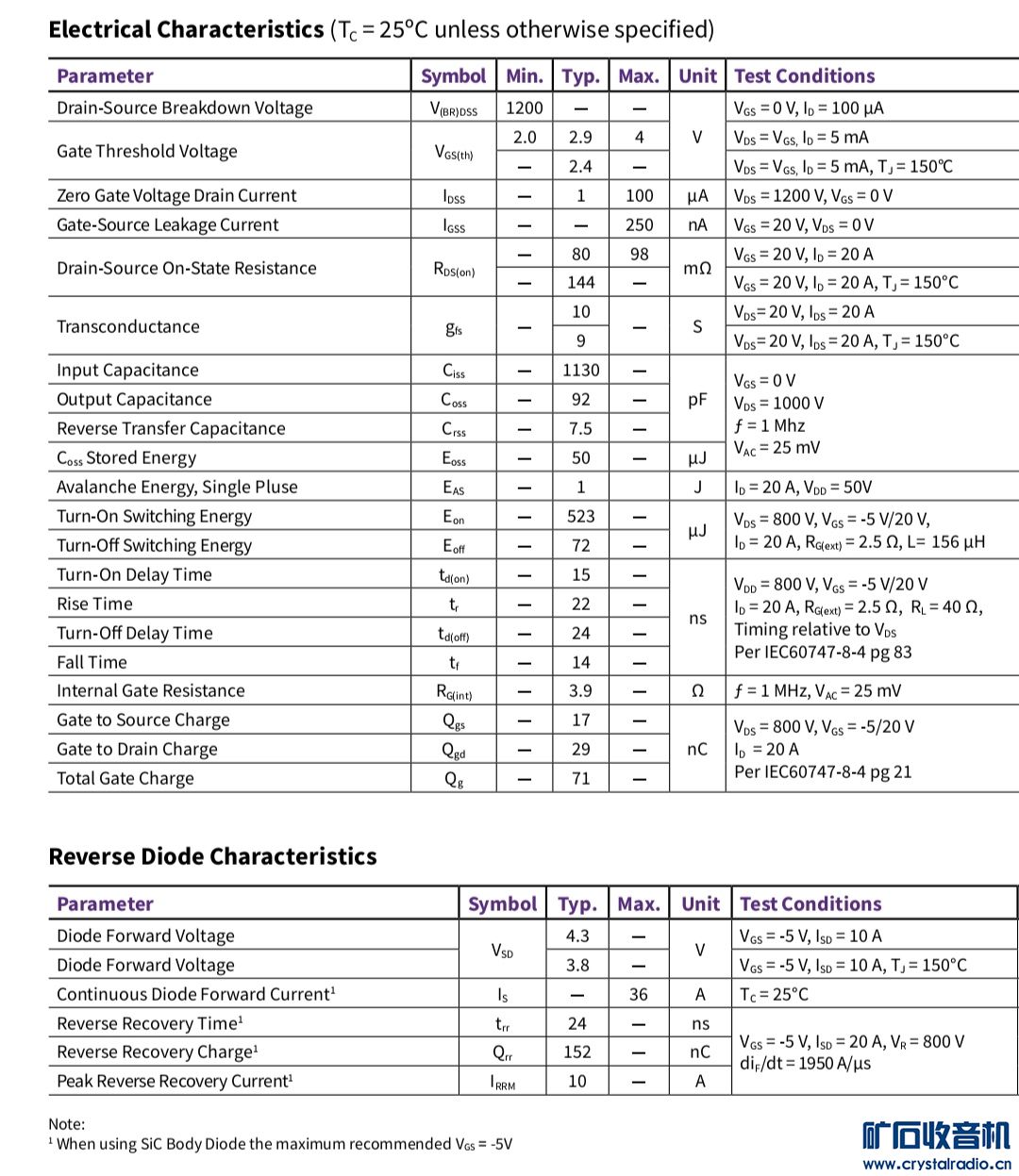

输出管用碳化硅MOS管应该更好,相对于普通的MOS管有很多优势:
1、SIC管的耐压更高,轻松可以达到1200V或者更高的耐压,方便使用更高的供电电压,提高输出功率,一对管子做成不失真输出功率35W。
2、SIC的输入电容通常比较小,有利于提高电路的高频响应,并简化驱动电路。
3、SIC管的工作温度更高一些,这对电路的稳定性有正向作用。
但是SIC管的离散性比较大,在应用的时候要严格筛选。好在国内拆机的管子比较便宜,比如C2M0080120这样的管子不足10元一只。

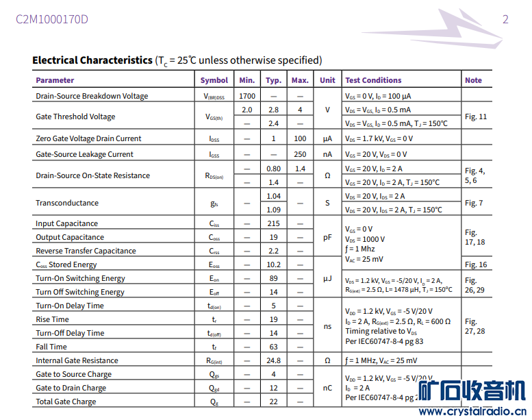

你推荐的这个管子,耐压1200伏,25度下36安,150度下24安,如果35瓦输出,10K:8的输出变压器,最高600伏计算,管子通过的电流也不足200毫安,在合理散热的情况下,有必要使用这么大电流的管子吗?
如果按正常的电流取5倍或10倍电流取值,那么可以选择的范围就比较广。比如:2SK1413
如果提高功率,相对于胆管的过电流能力MOS管的过电流能力更强,降低输出牛阻抗,不是一样可以实现么。

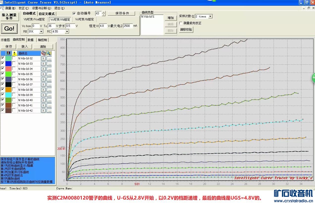

茹祥臣 发表于 2025-3-16 03:31
你推荐的这个管子,耐压1200伏,25度下36安,150度下24安,如果35瓦输出,10K:8的输出变压器,最高600 ...
  之所以选择SIC管,是因为这类管子在高压下工作有很大的优势,绝对是超过普通MOS管的。上面说的C2M0080120D只是众多碳化硅管子中的一种,这是我多年前实测的管子输出特性曲线。
实际上管子也是最便宜的拆机管子,指标更高的管子还有很多,比如稍贵的C2M1000170D,指标更好一些。对比一下2SK1413的参数就知道应该选择哪个了。

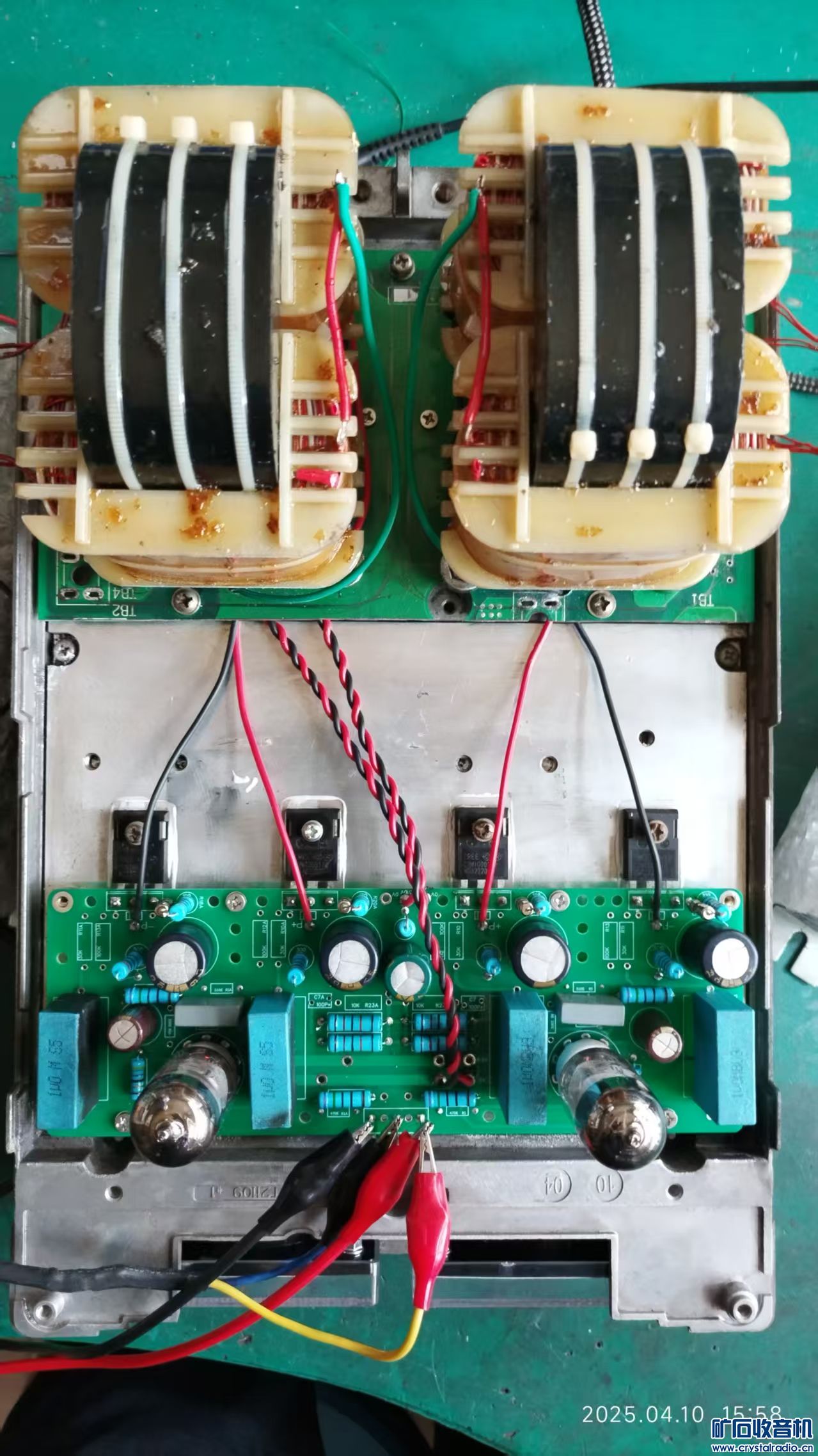

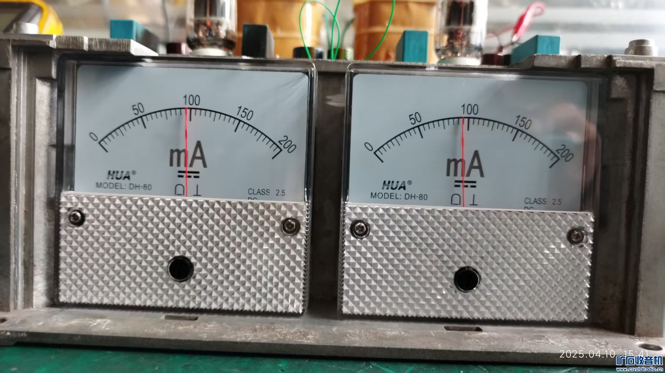

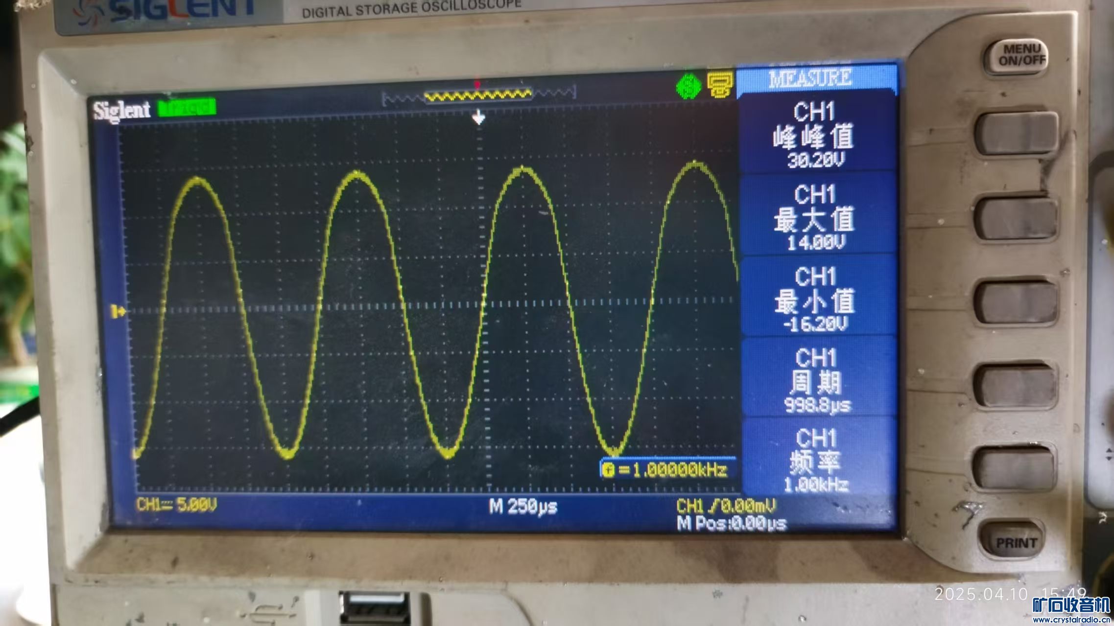

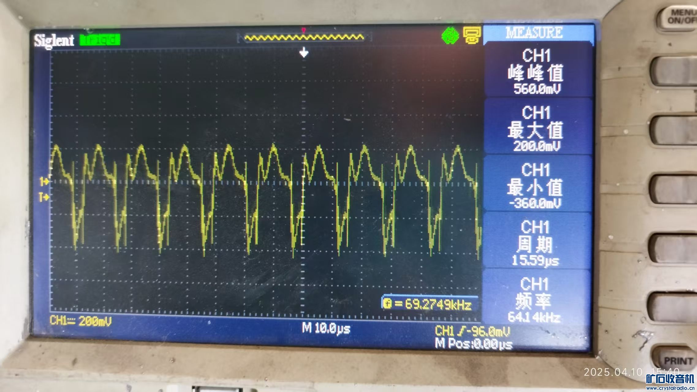

发表于 2025-4-10 16:14:01 | 显示全部楼层
我的前胆后石安装好了,散热是使用的变频器底座,内部加了3个60*60*10的风扇,运行半个小时,温度控制在50度以内。
这次直接没有调试,直接按照板子上面的原件安装,测试出来的波形。
我使用的是直流380伏供电,功率管使用的是牛哥土炮推荐的C2M1000170D,比电路图上面的电压高,原件参数没变。最大峰峰值在30伏左右,再大变形就明显了,在峰峰值20伏时或以下时上下半幅波形是平衡的。
现在板子上面没有安装R23和C7,输入断开和短接时,在64KHz时有一个波形,不知道是输出牛的原因,或者开关电源的原因(这个开关电源原来有点杂音,这次加了缓上电,但是灯丝没加),或者其他原因。

 楼主| 发表于 2025-4-10 18:44:31 | 显示全部楼层
茹祥臣 发表于 2025-4-10 16:14
我的前胆后石安装好了,散热是使用的变频器底座,内部加了3个60*60*10的风扇,运行半个小时,温度控制在50 ...
看了以后有二点疑问
1、功率好象没推足,可能碳化硅管的推动电压要略高。我的碳化硅管还没试,只能估计。
2、看开关电源的波形象是单端谐振结构,可能靠得太近,所以有干扰进入了放大器。
