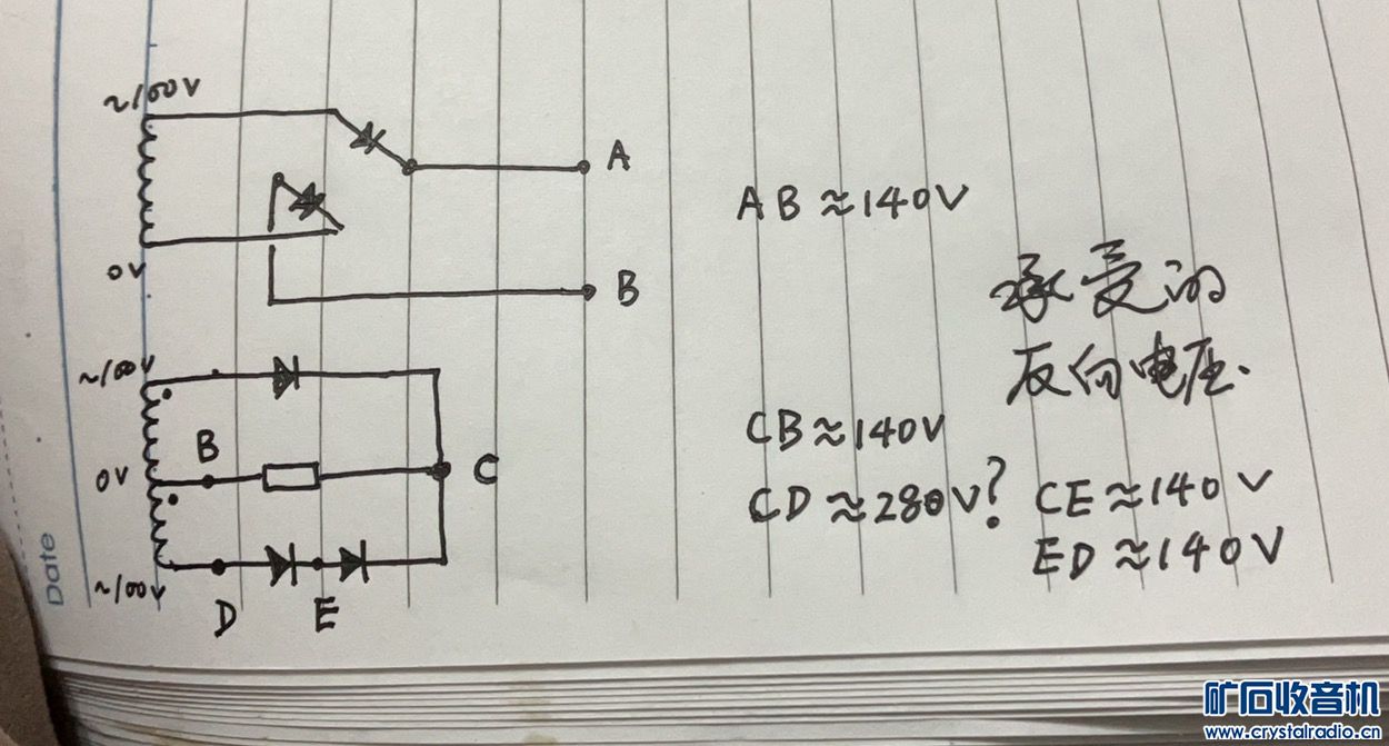

分析下面每个二极管两端,承受反向电压是否比A、B高出一倍?

D1、D3正向整流电压不就是D2、D4的反向电压吗?D2、D4截止时施加在两端的电压难道不是通过D1、D3导通时的电压?难道还能绕开D1、D3透过空气施压?

正向导通的二极管耐压就是它的压降0.7V,当管子截止时二极管因不导通所以电压全部加在管子两端,这时才承受电压,因是反向的,所以才叫反向耐压。你如果连这都不知道还讨论什么?还要与别人争论?争论至少是水平大致并且有一定基础的才争论。
