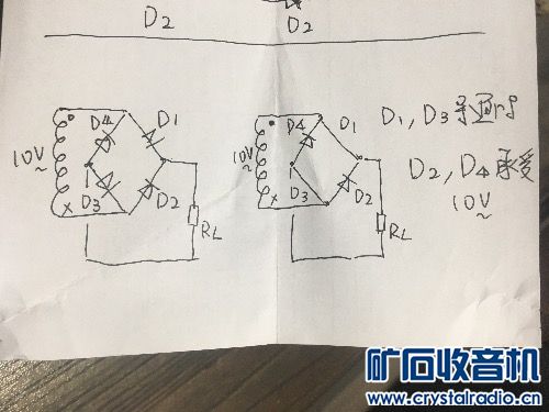

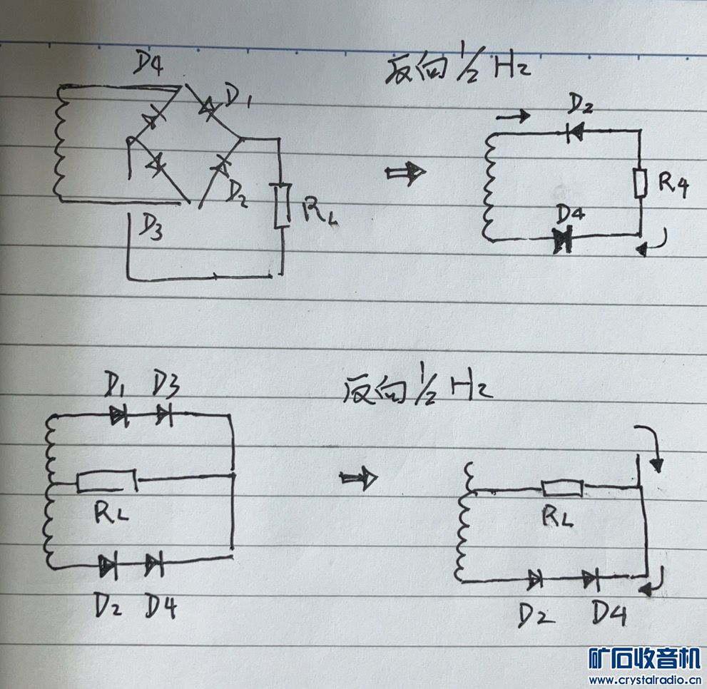

昔日重来 发表于 2024-10-24 23:29
导通的二极管相当于直通,此时不导通的二极管很明显桥式电路耐压为输入交流电压的最大值,全波为二倍输 ...
有不同吗?每个二极管承受1/2反向电压。

大家讨论的全波整流和桥式整流,实际上不是一回事吗?因为桥式整流就是全波整流。
全波整流对应的应该是半波整流,中心抽头式全波整流,实际上就是2个半波整流组成的全波整流。

发表于 2024-10-25 08:53:29 | 显示全部楼层
这个只是另外负半周两只二极管导通的情况,本质上并无区别,只是导通和截止的二极管换了两只而已

发表于 2024-10-25 09:44:13 | 显示全部楼层
HD711 发表于 2024-10-24 20:02
我看不出有什么区别
这个图画的是两只导通时候两只管子的情况,它们是串联的,这正好说明桥式整流在元件上的电压损耗较大,尤其是电压较低时整流后的直流电压更低,比如输入3V,两只管子上的压降就有1.4V了(硅整流管)。但是估计你是想当然地认为正向两只串联,那么反向电压必然也会落在这两只管子上,殊不知电路结构不同结论也不同,结果就出错了

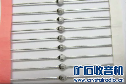

zhke 发表于 2024-10-25 05:19
有一种软恢复特性的二极管能有效的降低关闭时的尖峰。与哪类封装无关。
你说的对,原来别人推荐过BYW96E,参数是1000伏3安。
发表于 2024-10-25 11:39:29 | 显示全部楼层
这种管子我用过,不知怎地不耐用很容易坏,表现为高压时候软击穿,但是拿下来用万用表测量却又是好的,换同样耐压的4007上去就没事,不知道是个例还是啥原因
发表于 2024-10-25 11:44:48 | 显示全部楼层
昔日重来 发表于 2024-10-25 11:39
这种管子我用过,不知怎地不耐用很容易坏,表现为高压时候软击穿,但是拿下来用万用表测量却又是好的,换 ...
这个没有细致研究过,可能和截至时间有关系,最后表现就是发热导致电流下降,最后导致击穿。
网上说的快恢复,类似这种的管子,在开关电源的尖峰吸收电路这里遇见过,电流通常不大,也是容易损坏的元件。使用其他快恢复的基本很少坏。

发表于 2024-10-25 13:13:46 来自手机 | 显示全部楼层
全波整流最少可以用2只二极管,比全波少一半,所以每只二极管 承受比桥式整流二极管高一倍的反向电压,但———没有规定全波整流一定只能用2只,4只、6只、8只……都可以,每个二极管平分反向电压,同样,桥式整流也不仅限于用4只二极管。
当全波整流与桥式整流使用相同数量的二极管时,每个二极管所承受的反向电压不就一样了吗?
发表于 2024-10-25 13:52:40 | 显示全部楼层
不妨用经典理论计算一下每个二极管所承受的反向电压,看看哪个较大?
