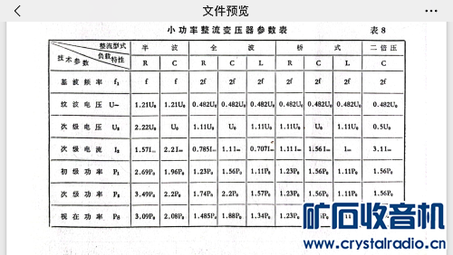

全波整流和桥式整流 变压器的区别

发表于 2024-10-24 12:41:05 来自手机 | 显示全部楼层
dabfxz 发表于 2024-10-24 11:36
你的表格分辨率太低,看不清楚啊。
这样呢~~~~~

发表于 2024-10-24 14:25:12 | 显示全部楼层
zhke 发表于 2024-10-24 12:41
这样呢~~~~~
基本可以看了。
发表于 2024-10-24 14:42:38 来自手机 | 显示全部楼层
dabfxz 发表于 2024-10-24 14:25
基本可以看了。
谢谢……
