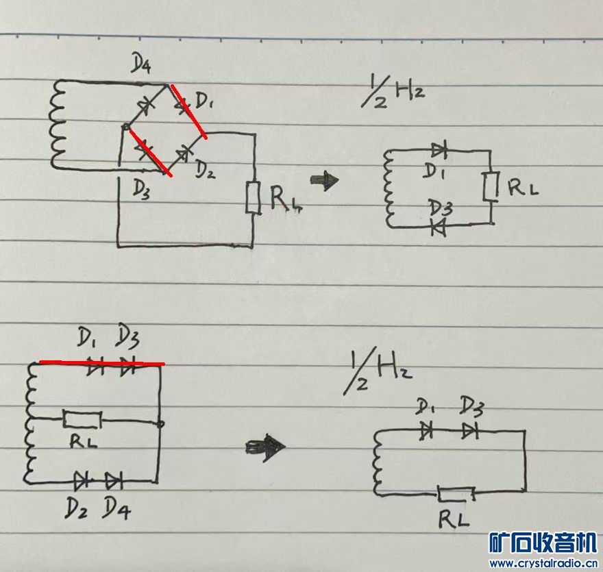

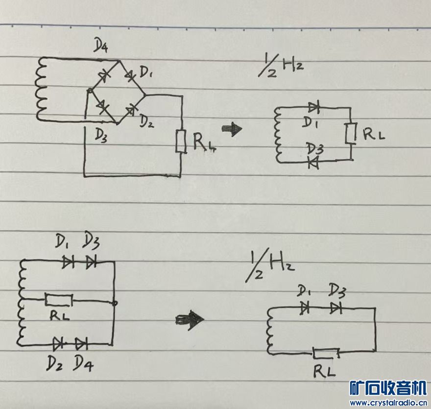

全波整流和桥式整流 变压器的区别

发表于 2024-10-24 20:02:57 | 显示全部楼层
我看不出有什么区别

发表于 2024-10-24 23:25:00 | 显示全部楼层
HD711 发表于 2024-10-24 20:02
我看不出有什么区别
你的错误在于所画的是桥式电路整流导通状态下的两只二极管的情况,导通的二极管是不承受反向电压的。而承受反向电压的是此时另外两只不导通的二极管的耐压情况
发表于 2024-10-24 23:29:55 | 显示全部楼层
导通的二极管相当于直通,此时不导通的二极管很明显桥式电路耐压为输入交流电压的最大值,全波为二倍输入交流电压的最大值

发表于 2024-10-25 00:15:07 | 显示全部楼层
全波整流与桥式整流对二极管的耐压要求是不同的,30楼 yjgzhjin2008 老师发的表格就写得很清楚了,认真看看就明白。
