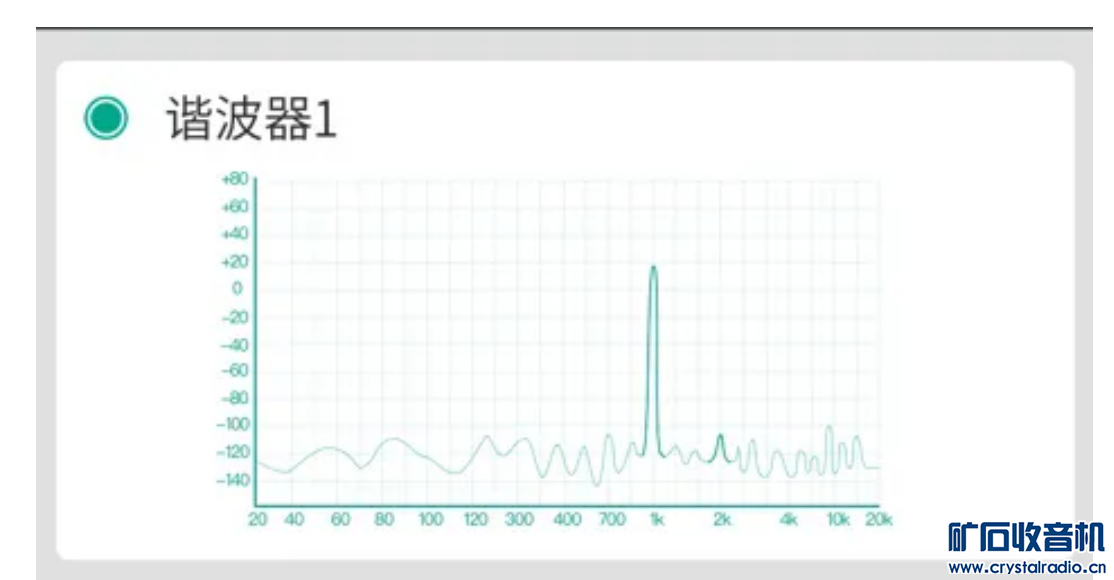

 楼主| 发表于 2024-9-13 13:53:08 | 显示全部楼层
刚看到些有点意思的文章放上来https://mp.weixin.qq.com/s/VSzCyLSlhKVMZuJJeecqjA
https://mp.weixin.qq.com/s/3cyl7t4ts_7tzDVNJU62hQ
这三张图有点意思
