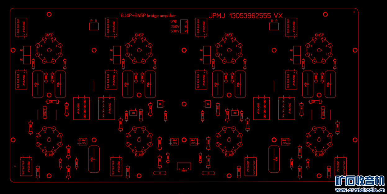

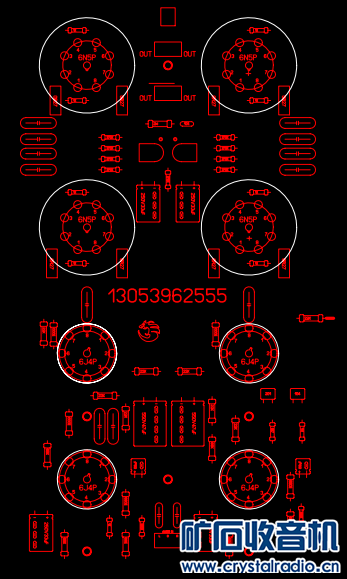

卖个关子先,pcb走光下元件布局,布线 暂时保密

怎么说呢,家里有框,管子不缺,作点机器换酒喝 正在绘制pcb,走光下原件布局,走线暂时苞米,日后公开
