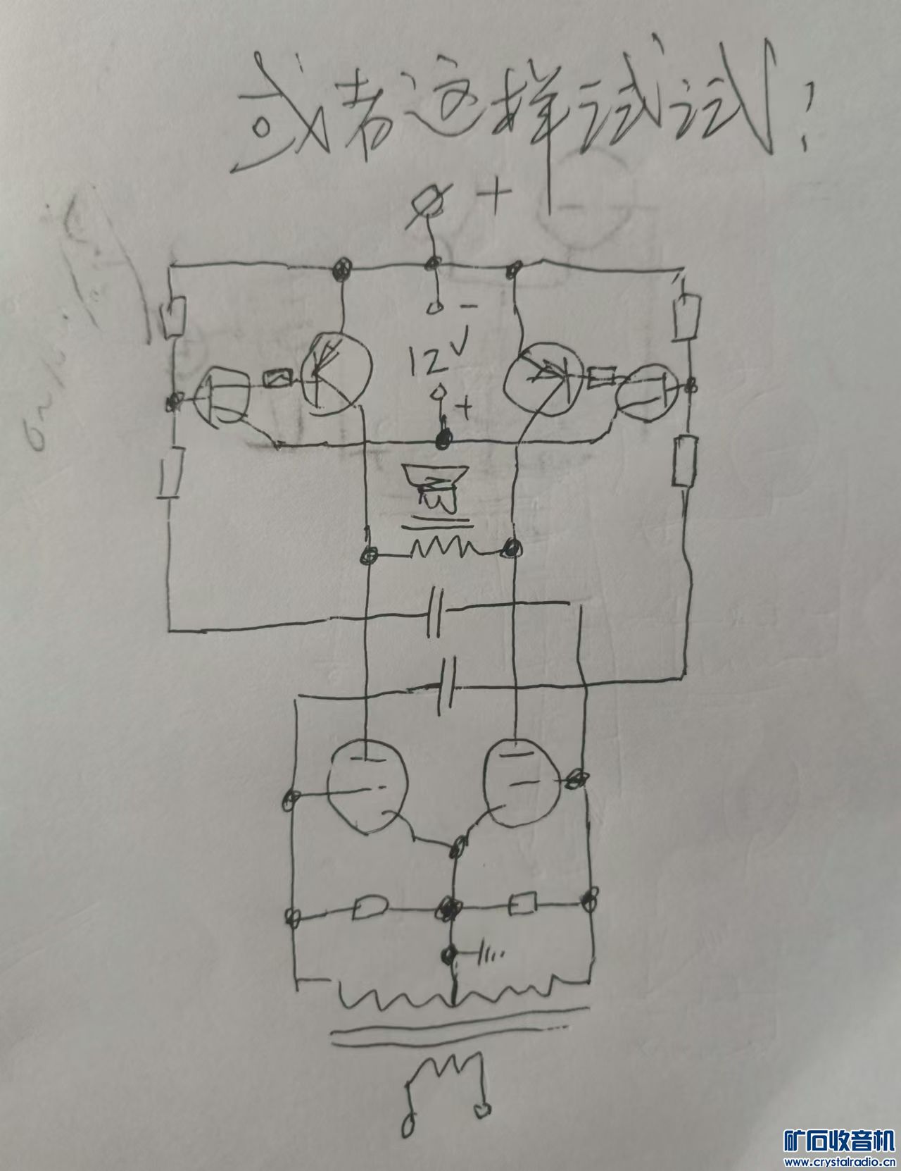

发表于 2024-8-18 14:29:18 来自手机 | 显示全部楼层
在外手机操作,没有电脑画图,凑合看吧!
发表于 2024-8-18 14:49:35 来自手机 | 显示全部楼层
都是些不成熟的想法而已,离实用还很远!
发表于 2024-8-18 16:03:45 来自手机 | 显示全部楼层
把场管视为胆13p1p, n管看成胆三极管,上管需要一个共零电位,由两只电阻串连于牛初级获得,三极管直连上管栅级,这样完成回路,也再无需第二组电压,此次杨队出题,回答完毕

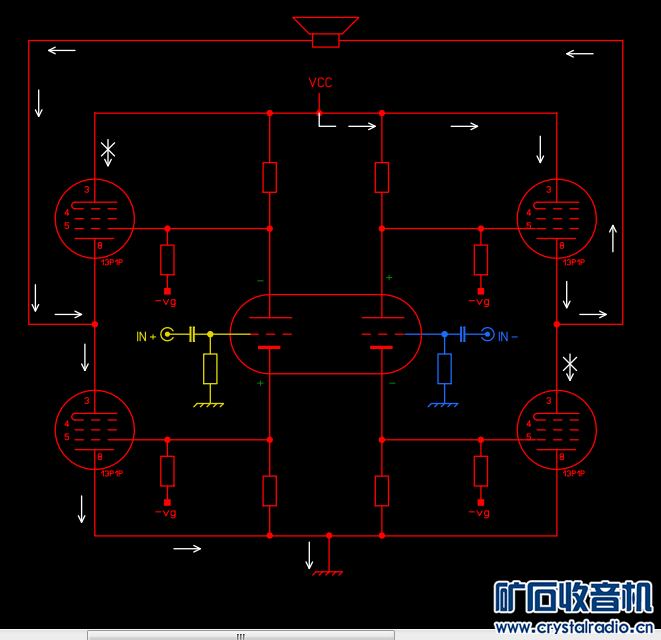

发表于 2024-8-18 18:24:51 | 显示全部楼层
且不说推动的复杂性,就电子管特性而言也不适合BTL架构。
1.BTL架构每个半周导通需要经过两个串联管子,而电子管压降大,效率实在不高。
2.电子管只有N特性,企图实现晶体管PN两型不同特性管构成的全对称放大是难以做到的。尽管可以通过其它形式达到类似效果,但电路只会更加复杂,且已不是传统意义的BTL了。
3.折腾和创新不在此列。
 楼主| 发表于 2024-8-18 19:28:50 | 显示全部楼层
1.BTL架构每个半周导通需要经过两个串联管子,而 ...
13P1P BTL3-3.PNG 电路框架其实也不复杂,只要肯努力,困难总比办法多 办法还是有的
