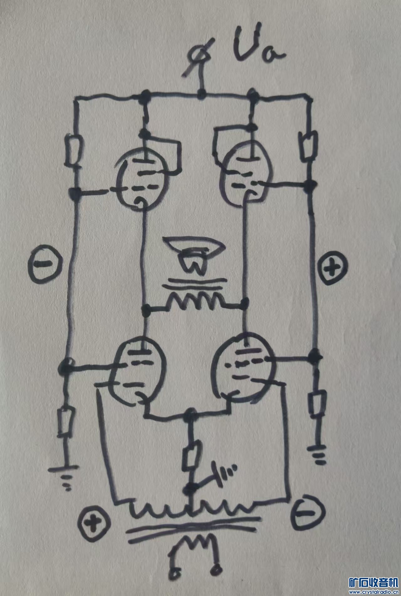

 楼主| 发表于 2024-8-19 08:43:17 | 显示全部楼层
误入白虎堂 发表于 2024-8-18 18:24
且不说推动的复杂性,就电子管特性而言也不适合BTL架构。
1.BTL架构每个半周导通需要经过两个串联管子,而 ...
相对复杂的电子管推挽电路还是比较多的,比如麦精兔之类的大户名机,就电子管等功能性元件组合的电路而言,某-特性是否适合什么电路架构之间并无直接关系。电路的复杂程度也是有品牌效应的,试想某大牌功放,只用了几个小小的管子,怎么好意思和人家打招呼?
BTL电路的架构,每个半周导通的确是经过了两个管子,至于电子管压降大而造成效率不高~这问题完全不必纠结,无论胆石都有饱和压降,这很正常。正确的电路是可以做得及定要求的。再者;BTL电路输出电压摆幅比普通推挽大一倍。此特性是它独有的,没有之一。
多数中小功率的电子管是负偏置,正如您所言: 只有N特性。。。那就把他当作N对待也不错。实现与晶体管电路相同的工作目标也不是难事,即使是晶体管PN两型构成的全对称放大,也难以消除因电源、元件不对称等愿意难以实现真正意义上的“全对称”。
任何传统意义中的各种事物,存在、即有它的道理。只要不违背自然规律科学定律
,适当的突破下传统也是阔衣滴哈 正如您说; 折腾和创新不在此列
采用单电源的BTL电路排除了电源的非对称性带来的劣势,成本低、效率高。对于管子配对要求,也不象常规推挽电路那样苛刻,即使用输出奶牛,也是用单端奶牛,这又一步降低了成本。。。。其实。。。蛋鸡的成本并不在蛋上,贵在养牛。
综上:嗯   可以试验验证一下下

发表于 2024-8-19 10:01:40 | 显示全部楼层
低失真,大动态又环保,桥式推挽以往在专业音响领域用的多。
记得十几年前,在杨群主群里见过的记忆
发表于 2024-8-19 10:37:30 来自手机 | 显示全部楼层
以杨队顶楼为蓝本,下管g2直连上管g1,推动就走帘栅路子,功率部分就简单多了,来个帘栅桥放架构吧
发表于 2024-8-19 10:50:57 来自手机 | 显示全部楼层
选管就用6j23,高夸导,大电流,栅压低,上管三接,下管帘栅结构很合适
发表于 2024-8-19 11:06:52 来自手机 | 显示全部楼层
或者用两路u随电路桥接,下管三接,g2信号输入上管栅极
发表于 2024-8-19 11:11:42 来自手机 | 显示全部楼层
坐橙观帖,静候实用又不太复杂的电子管桥架功放电路诞生!
发表于 2024-8-19 11:31:38 来自手机 | 显示全部楼层
利用下管帘栅(g2)输出激励上管,好想法!
发表于 2024-8-19 13:04:37 | 显示全部楼层
是否是这样?
发表于 2024-8-19 13:15:41 来自手机 | 显示全部楼层
老哥,上管用u跟踪电路,有电容输入
发表于 2024-8-19 13:22:58 来自手机 | 显示全部楼层
3ykt123 发表于 2024-8-19 13:15
老哥,上管用u跟踪电路,有电容输入
我是想,如果这样能行的话,电路更简捷!
发表于 2024-8-19 14:01:27 来自手机 | 显示全部楼层
软件模拟似乎不错,波型完全对称
