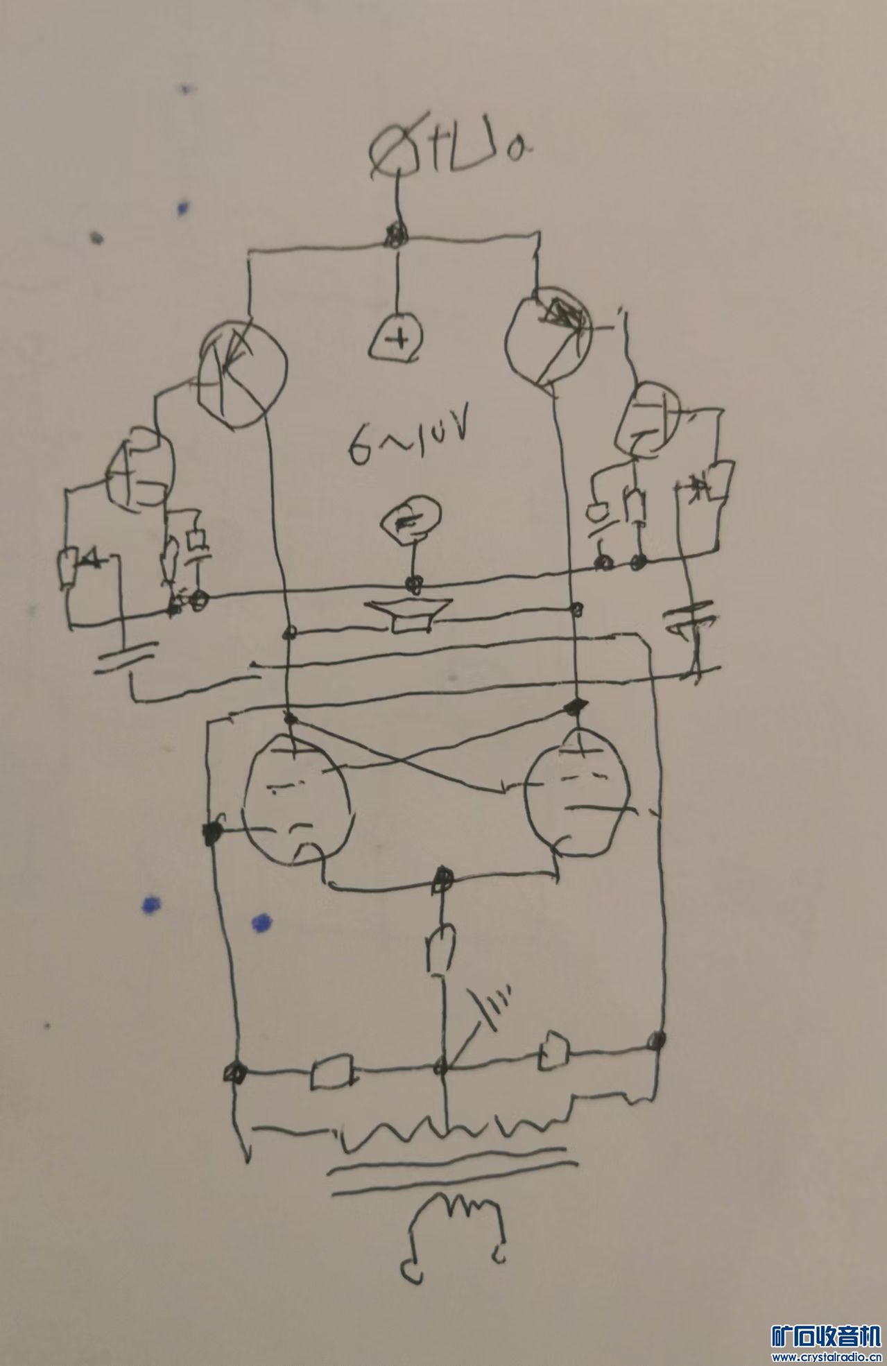

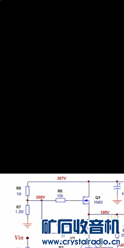

您看看这图,是场管组成的u跟随输出,就能看明白那个模拟图了
Screenshot_2024-08-20-12-45-54-985_
发表于 2024-8-20 12:52:30 来自手机 | 显示全部楼层
挡住了,看不全!
发表于 2024-8-20 13:11:01 来自手机 | 显示全部楼层
两个电路把取样电阻改到下管g2,就是老哥要的图

发表于 2024-8-20 13:36:10 来自手机 | 显示全部楼层
3ykt123 发表于 2024-8-20 12:36
对的,这个就是u随输出
好,那就暂以89#楼层图为参考,待有兴趣朋友试验修正了!如能成功,亦大乐事也!

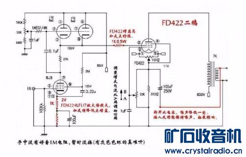

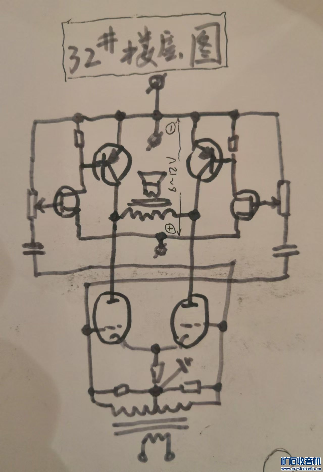

发表于 2024-8-21 06:59:01 | 显示全部楼层
经过再三权衡,还是决定回到最初方案,即32#楼层图!为什么呢?不赘述,由欣者自考吧!
发表于 2024-8-21 07:33:47 | 显示全部楼层
如果是四极管、五极管则采用这个图!

发表于 2024-8-21 09:03:16 来自手机 | 显示全部楼层
前面仓促出的图,错误甚多,一并在此更正,凑合看吧!
