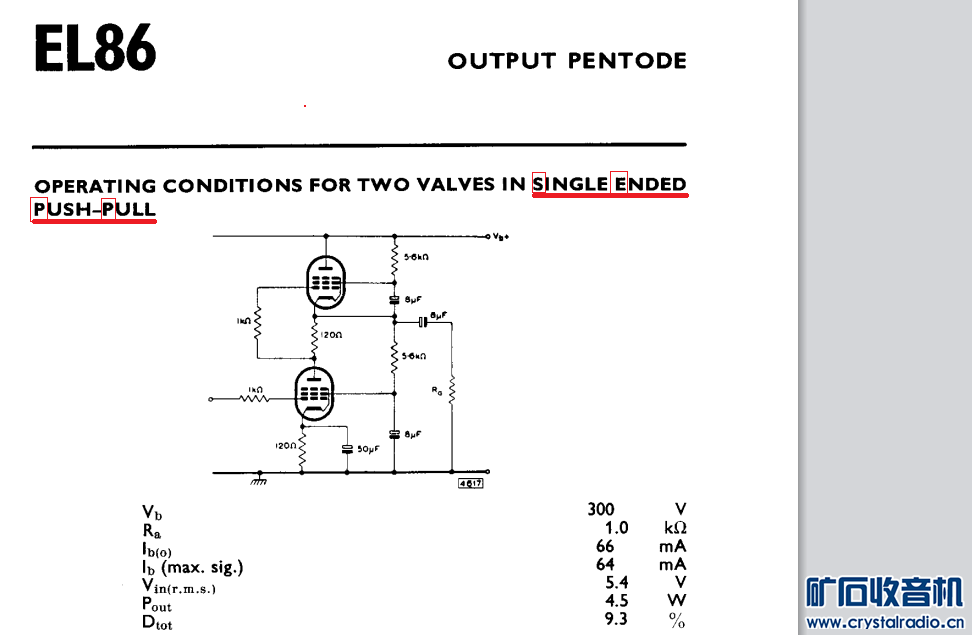

13P1P做电子管BTL功放
发表于 2024-8-25 12:36:07 | 显示全部楼层
这玩意能不能行:
发表于 2024-8-25 16:00:36 来自手机 | 显示全部楼层
wqs68 发表于 2024-8-25 12:36
这玩意能不能行:
看13P1P参数和曲线资料,宜将SRPP的供电电压提高为+120V左右,屏流取30~40ma为宜,电路可行,但需重新计算!
 楼主| 发表于 2024-8-25 18:02:15 | 显示全部楼层
此图仅供参考
 楼主| 发表于 2024-8-25 19:45:31 | 显示全部楼层
输出奶牛始终是难解的痛.. 想尽一切办法去掉她亦非易事
 楼主| 发表于 2024-8-25 20:46:26 | 显示全部楼层
看对比,EL86的单端甲类和单端推挽,在负载阻抗、输出功率与失真方面的区别并不大,负载阻抗是低了,但仍需匹配低阻奶牛,不能直接匹配个位数或两位数阻值的扬声器;再者输出功率方面的优势呢?尽管失真度是低了些,但不是完胜。
总而言之,多用了一只管子收却微乎其微,无异于脱了裤子放p,或许这就是没有流传普及的原因。
当两组SEPP 组成桥式推挽时,用的管子更多,仍需要奶牛输出,而且种牛的体格子也要更强大,点灯丝更费柴,就这几点就会挨几巴掌了。
当你用4个6p15搭建出两组SEPP的桥式推挽,输出15个w,失真5%之内~~仍然会挨巴掌 渥滴个老天鹅~双声道用十几只管子弄这个熊样。。。。 啪啪啪啪。。。

 楼主| 发表于 2024-8-25 20:54:46 | 显示全部楼层
电子管组成的桥式推挽电路成本奇高,制成周期长,尽管高性能,各项指标的确优秀…但还是会绊个跟头…谁让你成本高且不容易搞定呢?就像肤白貌美大长腿…远远的看看就阔以了

看对比,EL86的单端甲类和单端推挽,在负载阻抗、输出功率与失真方面的区别并不大,负载阻抗是低了,但仍需 ...
真不如用一只6p15做个推挽单端好,而且功率比单端大点,牛也可找便谊得多的替代品
 楼主| 发表于 2024-8-25 21:25:47 | 显示全部楼层
是的,沙是比亚先生曾经说过:没有对比就没有伤害…这话一点不错。
通过对比,广谱的对比材料成本,工艺成本,性能标的…等等方面的对比…那就亮晶晶的通透了。不是技术搞不定,而是供需关系给予的确定。
莫问英雄出处,流氓不分岁数,各种电路层出不穷,适合自己的才是最好的。
发表于 2024-8-26 04:35:24 来自手机 | 显示全部楼层
全电子管BTL功放,从理论上和实践上说,完全可以实现,就是电路复杂很多,成本也高很多!
我想做好了,指标听感肯定是一流的,高档次的!
所以,全电子管BTL功放,不是普通爱好者的菜,它是有文化的土豪们的玩具!
好奇,一个6P15怎么做成推挽单端?
发表于 2024-8-26 06:03:57 来自手机 | 显示全部楼层
从不停留 发表于 2024-8-26 05:58
好奇,一个6P15怎么做成推挽单端?
可能一时大意,疏忽了,笔误了!另,“单端推挽”…意为单输入端推挽,又叫:分流调整式推挽放大器,而非“推挽单端”!
好奇,一个6P15怎么做成推挽单端?
一个6p15加推挽R牛,星形接法,电路只是好玩而已,输出功率和单端一样,为的是降低牛成本
发表于 2024-8-26 07:57:43 来自手机 | 显示全部楼层
老胆LAODAN 发表于 2024-8-26 06:03
可能一时大意,疏忽了,笔误了!另,“单端推挽”…意为单输入端推挽,又叫:分流调整式推挽放大器,而 ...
