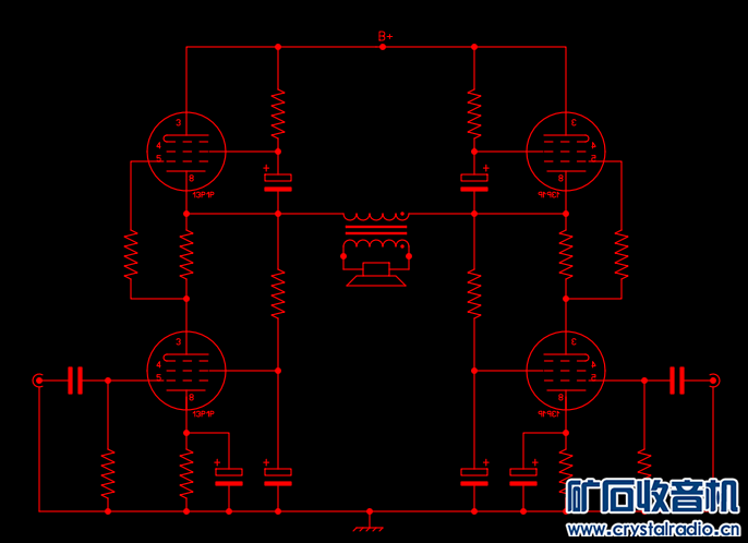

13P1P做电子管BTL功放

英颢杨 发表于 2024-8-17 15:25
桥式推挽是诸多推挽电路之一,所需推动是相同的要求;需要对称,即幅值相同,相位相反的平衡信号。电子管 ...
为讨论先提以下问题:
如你图上所标,上下管的栅负压接的都是负24V(对地),但上下管的阴极电位却是相差很大的,例如:下管阴极电位为“0”,上管(动态)阴极电位为+30V,这相当于下管栅负压为24V,上管栅负压为54V啊!
 楼主| 发表于 2024-8-17 19:24:45 | 显示全部楼层
老胆LAODAN 发表于 2024-8-17 16:00
为讨论先提以下问题:
如你图上所标,上下管的栅负压接的都是负24V(对地),但上下管的阴极电位却是 ...

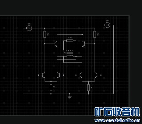

我来摘个栗子侃侃
发表于 2024-8-17 19:58:41 来自手机 | 显示全部楼层
英颢杨 发表于 2024-8-17 19:24
我来摘个栗子侃侃
这个也是个示意图,似乎也很难形成实用电路!
当然,我认为很难也不一定对,坐橙静等老师们授业,解惑!

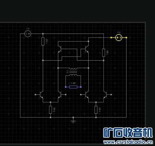

发表于 2024-8-18 12:01:52 来自手机 | 显示全部楼层
估计要改成这样才行
发表于 2024-8-18 12:11:41 来自手机 | 显示全部楼层
3ykt123 发表于 2024-8-18 12:01
估计要改成这样才行
楼主在这里讨论的是同性晶体管(电子管没有异性管)!
如用异性晶体管,我想那应该是不难的!

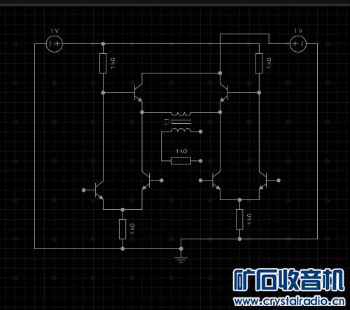

发表于 2024-8-18 12:14:05 来自手机 | 显示全部楼层
上图相位错误,正确的是这图
发表于 2024-8-18 12:16:01 来自手机 | 显示全部楼层
老哥,这都是n管啊
 楼主| 发表于 2024-8-18 12:27:22 | 显示全部楼层
3ykt123 发表于 2024-8-18 12:16
老哥,这都是n管啊
两组sepp堆起来
发表于 2024-8-18 12:37:17 来自手机 | 显示全部楼层
或者这样也行
发表于 2024-8-18 12:42:28 来自手机 | 显示全部楼层
英颢杨 发表于 2024-8-18 12:27
两组sepp堆起来
队队,两组是能行,srrp最大的问题是每路有个取样电阻,输出功率受限

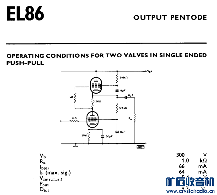

 楼主| 发表于 2024-8-18 12:47:54 | 显示全部楼层
似的,这种电路效率一般般,参照EL86的程式变通使用呗
